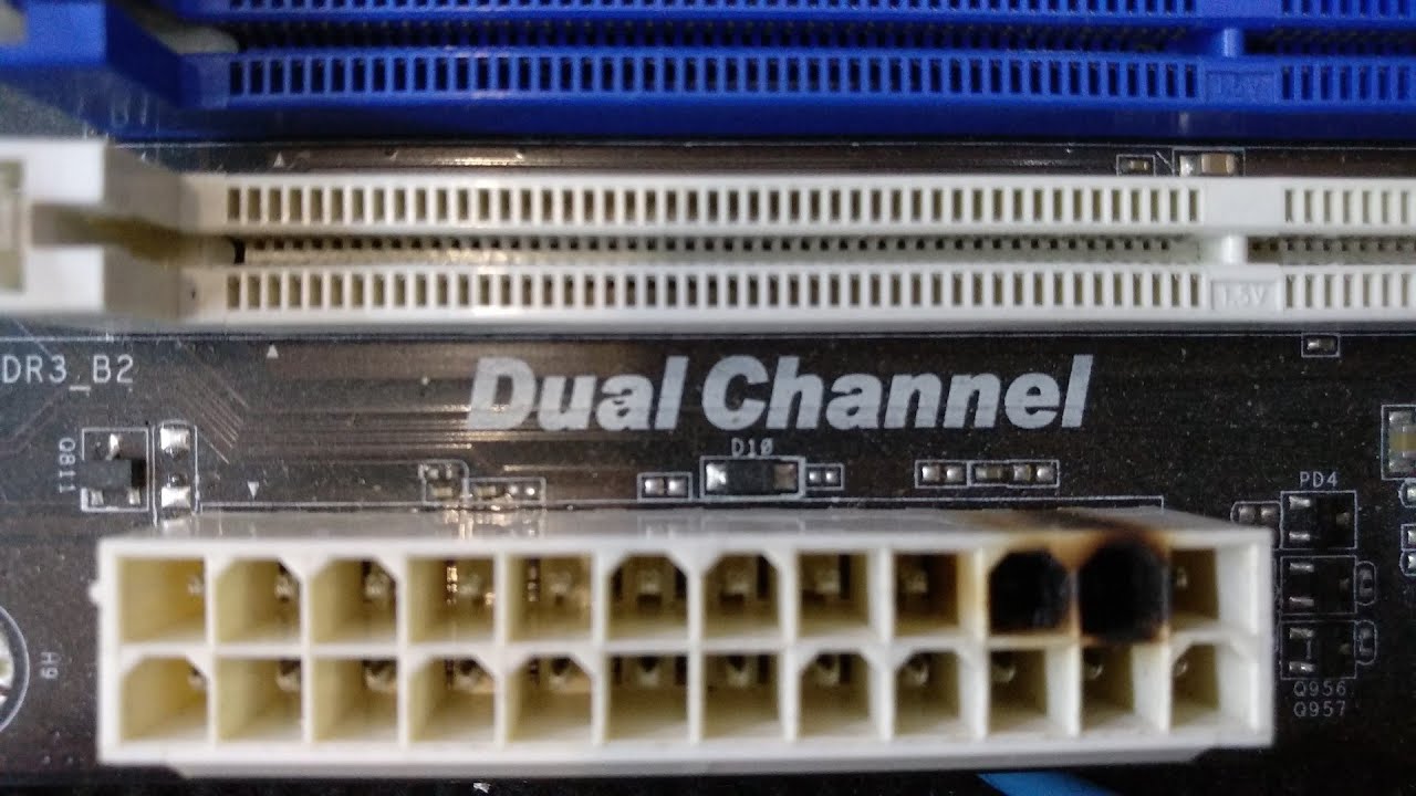

Ну и первым делом наверное надо показать тот самый разъем после радикального колхоза. Вот он, страшненький:)
и с другого ракурса
Да, выглядит как полный, неработоспособный пиндец, но с новой косой питания это работало и не грелось.
Забегая вперед, вот этот бедолага отдельно от МП. На этой картинке видно что пины свернуты из фольги желтого метала. К слову, в колодке 24пин, пины точно такие же что немного напрягает. Извеняйте за грязные пальцы.

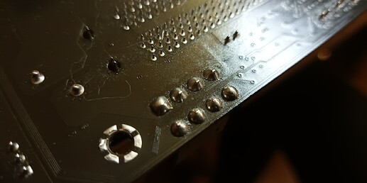

В общем, разобрал всё и приступил к выпаиванию разъемов. В этом деле я руководствовался вот этим видео от Гитарюги.
Как уже говорил, из-за отсутствия опыта было не легко, но я справился, и первый разъем вывалился из МП на стол. Первым делом я хотел отпаять убитый разъем, но видимо из-за легкой усталости после работы, отпаял не убитый разъем первого камня.
На этом фото можно увидеть толщину ног на выпаянном разъеме, и разъеме на замену. Разница очевидна.
И вот тут то и был первый сюрприз… Похоже, что 8пин разъемы с цельными пинами, предназначены для БП, и расстояние между посадочными отверстиями на МП и БП отличаются. Естественно разъем от БП не подходит под дырки на МП. Наверное на этом моменте можно было закончить данное мероприятие и везти мать в мастерскую… Но помня о цене ремонта, я взял в руки напильник :slight_smile:
Чтобы вкорячить разъем от БП на материнку, надо чтоб расстояние между его ногами было в районе 4.5мм. Чтоб получить эти самые миллиметры, толщину тог надо сточить практически на половину.
Целью мероприятия было заменить разъемы с пинами из фольги, на такие же, но с цельными, массивными пинами. И может показаться что подпиливание ног на разъеме загубило мероприятие. Но нет, даже после подпиливания, ноги на разъеме от БП все равно массивнее чем на разъеме от материнки.
Со вторым разъемом пришлось повторить те же манипуляции с напильником.
Судя по текстолиту под самым пострадавшим разъемом, новые косы, и вообще ремонт я сделал в самый последний момент. Еще бы немного повременил с новыми проводами, и к текстолиту пришел бы белый пушной зверек.
Старые разъемы выпаяны, лишний припой с МП убран, дырки почищены, новые разъемы подготовлены к установке. Всё самое сложное позади и впереди только финишная прямая - припаять новые разъемы на их место.
И тут я столкнулся с сюрпризом номер два - паяльник начал умирать. Медленно, и наверное мучительно. Даже будучи выкрученным на максимальную температуру в 520 градусов, он перестал плавить прополочный припой, не уверен, то ли пос61, толи пос63. Этикетка с катушки потерялась.
Из вариантов, либо ждать новый паяльник и на неопределенный срок остаться без компа, либо ехать в мастерскую и лишиться скольки то рублей… Но, на помощь пришла паяльная паста(63/37).
Пользуясь и феном и паяльником, разъемы таки удалось припаять. Радости мой нет предела :grinning:
Если не знать в каком виде была материна, то по внешнему виду и не скажешь что над ней колдовал рукожоп :slight_smile:
С обратоной стороны вид тоже не плох. Да, не завод, но не плохо для рукожопа:)
Ну и самое главное, что хоть и не без приключений, но всё получилось и работает. А в качестве бонуса, немного съэкономленых рубликов и бесценный опыт.
