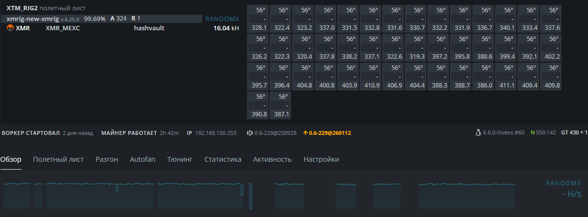

Коллеги майнеры, доброго всем дня. У кого есть опыт использования двух 2696 v4 (и ему подобных) в майнинге монеро? Поменял процы с 2683 на 2696, ожидал конечно большего хэшрейта, но оба проца выдают всего лишь около 17 к/х. Сборка на плате хуананжи, оперативка 32гб (2 по 16). Поделитесь опытом использования
Скрин
И еще заметил, что график стал неровный, и соответственно очень сильно скачет хэшрейт, от 15 до 17 к/х

В общем 17 kHs это нормально. Можно конечно и больше пытаться выжать, но не на HiveOS. Там скорее всего у вас Load Average сильно большой, и не вытягивает процессор и майнинг и телеметрию ОС.

Спасибо за ответ. LA кстати не сильно большой. По сравнению с другим ригом на 2683v4, вот там LA очень большой
