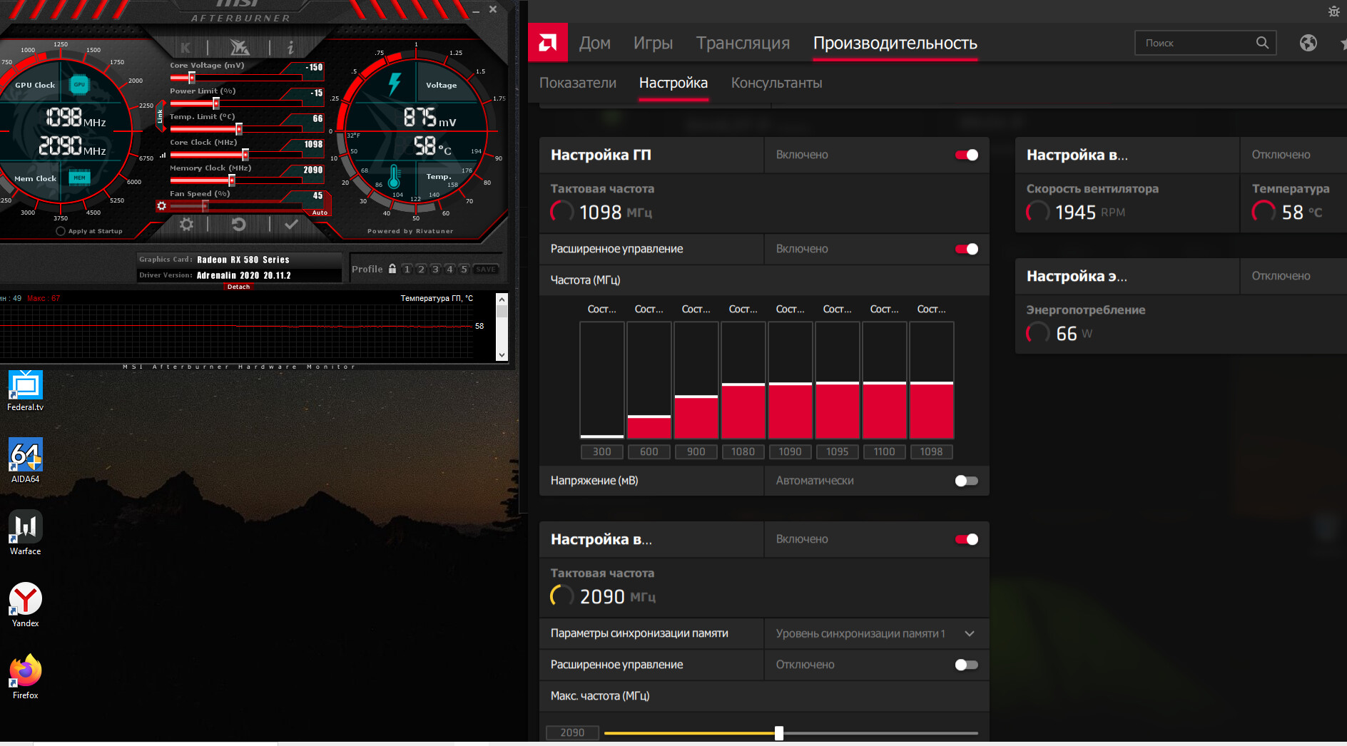

Можете сказать насколько процентов потребление понизили? Хочу попробовать ваши настройки для своей rx 588
Gygabyte RX588 -7%
Aorus RX588 -10% (у нее повышена штатная частота)
Gygabyte RX 598 -12%
Афтербернером рыксы не гоняют) Я ж сказал - надо тайминги в радеоне выставлять.
У вас какая модель? Просто у меня от Aorus, и хотелось бы знать различается ли разгон на разных моделях.

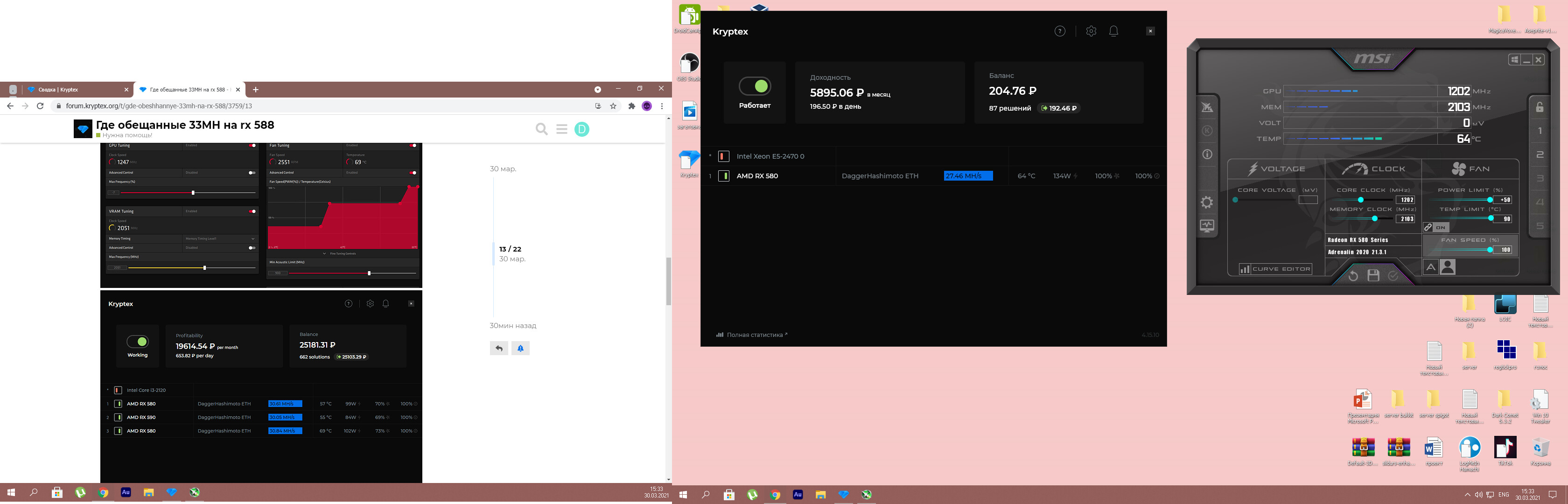

Одна из трех как раз AORUS - если она в компьютере одна - гоняется до 33,56 мегахешей. Но в риге умеет только 30,6
Гоняется на этих настройках из радеона?
Есть ещё одна загвостка, при ваших настройках видеокарта начинает греться более 70 градусов

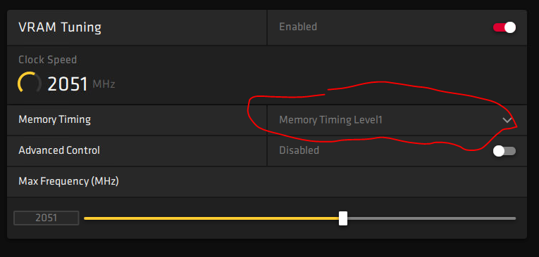

Спасибо большое за инфу! Выставил на своём RX578 “тайминги левел 1” и хэшрейт сразу поднялся с 23 до 26.5. при той же температуре. А не подскажете - до каких пределов безопасно поднимать частоту памяти? (сейчас поднял с 1750 до 1900)
2250 - предел
Выше только спецгалочкой в афтербернере и без всяких гарантий.
Но и до указанного производителем памяти предела не каждая память разгонится, нужно пробовать, желательно со снижением напряжения питания чтобы снизить нагрев и ускоренную деградацию памяти.
