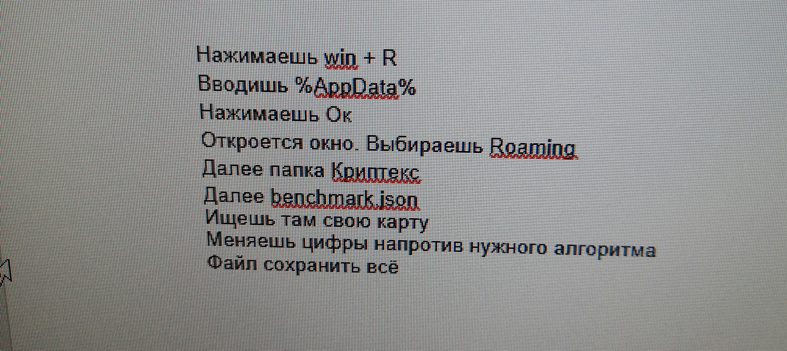

Нужно для каждой карты прописывать свой mh/s, чтобы подключились определенные карты к определенным алгоритмам. И так возможно перед каждым обновлением.

Делает когда идет проверка. Но если хочешь принудительно чтобы карта работала в Риге на определенном алгоритме, нужно ручками править.

Друг, товарищ. Я знаю, что говорю. Заходишь в папку определенную. Там меняешь значения и вауля. :innocent:. Толку от меня ноль. Как скажешь, только серьёзные вопросу решаю в лички. А , да, о чем я :man_shrugging:

Ну так просвети: какая папка и что там менять. Чего зря воздух гоняешь
Там меняешь mh/s прописываешь свои нужные значение. И прога думает , что на том алгоритме который ты выбрал будет выгодней на данной карте и включает ее.
