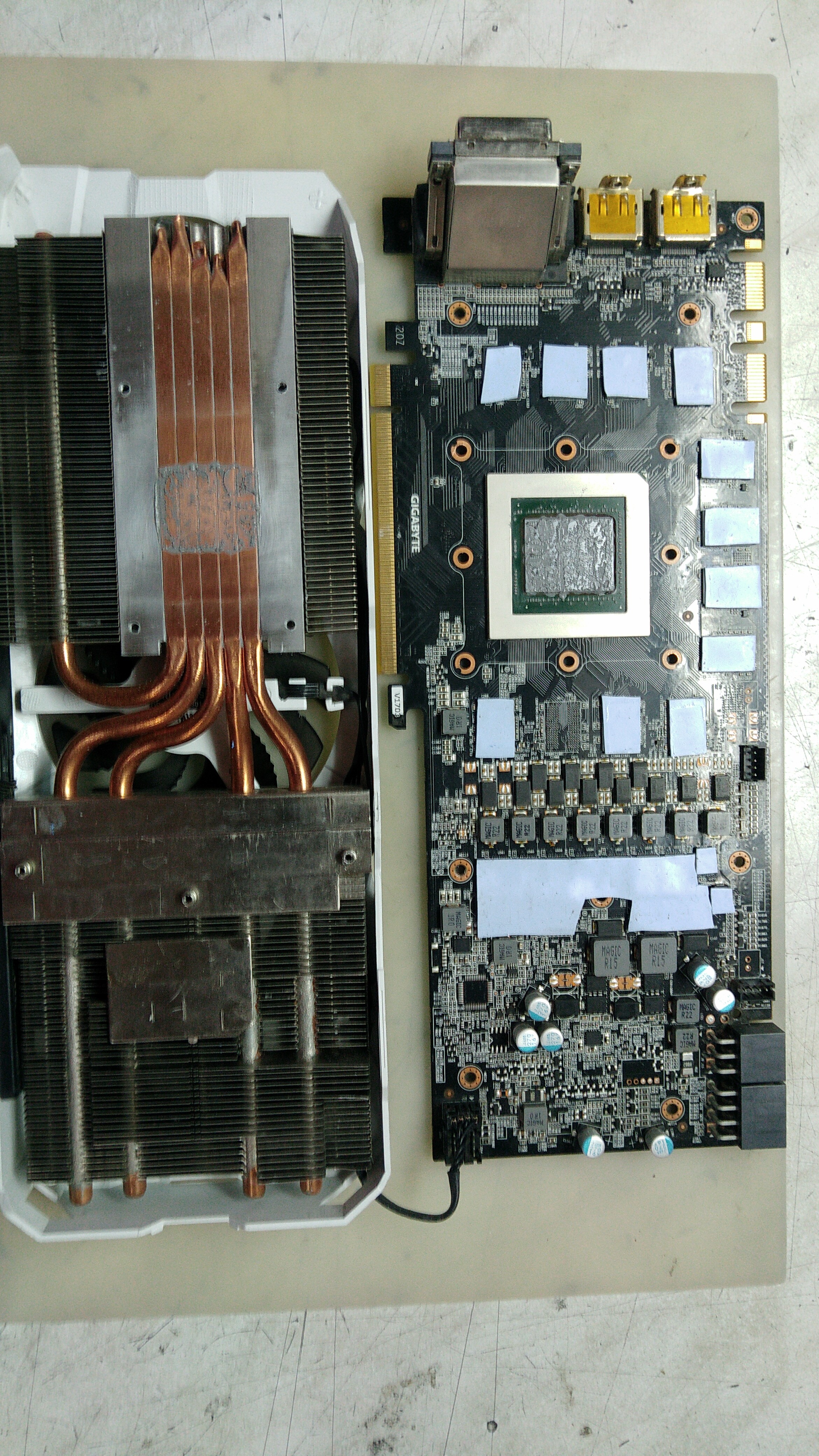

Я когда эту видеокарту на авите покупал, продаван слезно клялся что носил ее в какойто гаражный сервис и там ее обслужили по высшему разряду. Она после такой обслуги в фурмарке на первой минуте взлетала до 90 градусов и вешала комп насмерть. Снял охлад посмотреть, слегка припух от ужаса, прокладки самые дешевые, которые скорее даже как термоизоляция работают, и везде 0,5, ну и ессно на VRM по 2мм зазора до радиатора и на дросселях вообще ничего нет. Шнурок на подсветку оторван от светодиода и просто прихвачен термоклеем внутри кожуха чтобы не болтался.

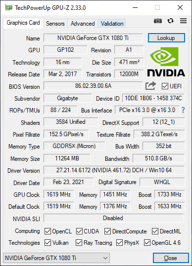

кстати, посмотрите ещё GPU-Z. что у вас за память. у меня попалась микрон. если у вас самсунг, это лучше. но вот если хуникс, то… всегда считалось, что хуже. но вот у моего приятеля, не помню на какой карте(или картах) попалась именно хуникс. он думал, что всё, к сожалению, труба. однако, нет, он как-то там намутил что-то в сети, и, оказалось, что даже с такой памятью можно неплохо разогнать карту. только там как-то по другому, вроде там даже занижал он частоту… если честно, я не знаю. но даже с такой памятью что-то делается.
PS hynix, в смысле

Теплотрубки имеют свойство дохнуть. Стоит проверить, т.к. возможно все дальнейшие телодвижения бессмысленны.
Опустите один конец радиатора в кипяток, другой конец должен практически моментально нагреться.

Проверил) Мне тоже повезло. Micron :slight_smile:
Проверю на выходных. Но если разгерметизировались одна или две из пяти имеющихся, сложно будет наощупь это узнать без тепловизора. Да и радиатор менять по сути не на что, на авито только водоблоки продают.
если так, тьфу-тьфу-тьфу, конечно, то не утешительно. вообще без разницы одна трубка или ещё сколько-то - всё равно в замену радиатор. а радиатор отдельно я не видел нигде… так что… лучше надеяться на лучшее.

Там понятно будет. У исправной теплотрубки другой конец станет сразу ощутимо горячим. Дохлая трубка практически не передает тепло.
Можно также на работающей карте со снятым кожухом потрогать выступающие концы трубок.
Один из главных недостатков системы Direct CU, если хоть одна трубка сдохла, нормального охлаждения уже не будет.
На всякий случай: на вашем фото не видно переходную пластину, которая охлаждает память. Надеюсь она есть?

Да, есть, за кадром была на момент фотосессии )

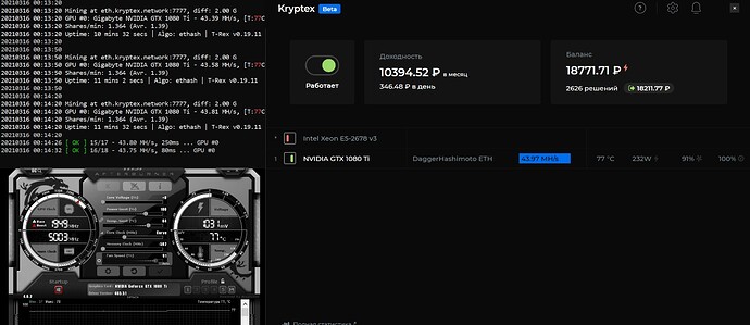

теперь при поверлимите 100% видяшка не взлетает до 90 градусов, а спокойно себе крутит криптекса на 77 градусах и 44-45мх

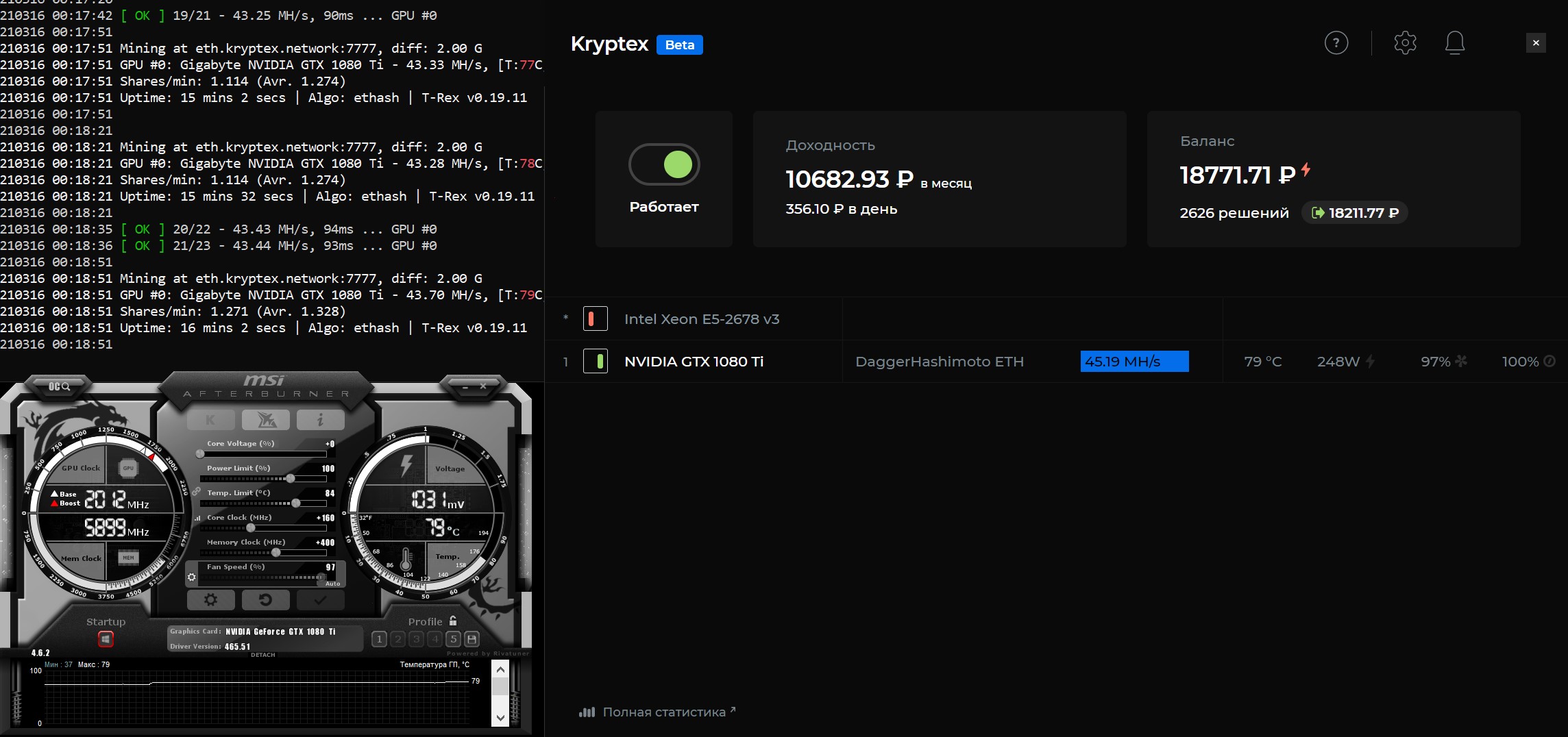

Вот так если без разгона по курве настройки
А вот так с разгоном
