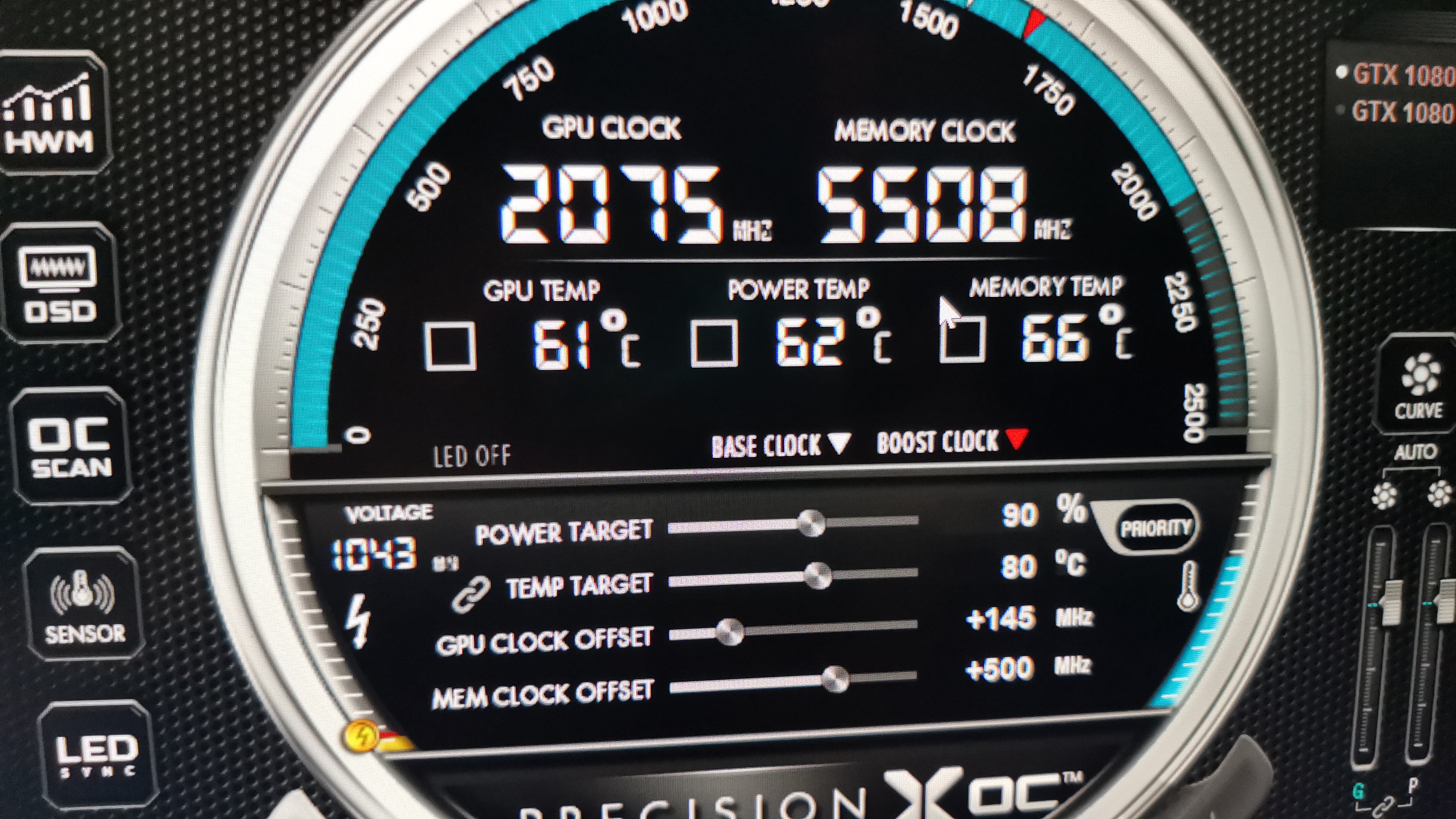

С разгоном и таблеткой мне 49.5 удаётся выжать. Повер лимит на 10 процентов убрать +145 по ядру и + 500 по памяти. В холод у окна температура по ядру 52 была. Сейчас потеплело поставил вентилятор на обдув) получается 62 - 63 по ядру и до 68 по памяти.
Интересно, а как ты температуру памяти вычисляешь?
Ну если моя Evga SC2 не врет, то у неё датчики не только на чипе, но и на памяти тоже. У неё три типа датчиков.
Интересно…
Но приходится вентиль на стол ставить иначе она начинает греться, а доводить её до тех температур что скринами выше я не хочу. Это уже на пределе. Реальные температуры в пике могут быть на 10-15 градусов выше, насколько я слышал. Поэтому как раз мои 66 градусов по памяти должны быть комфортными.

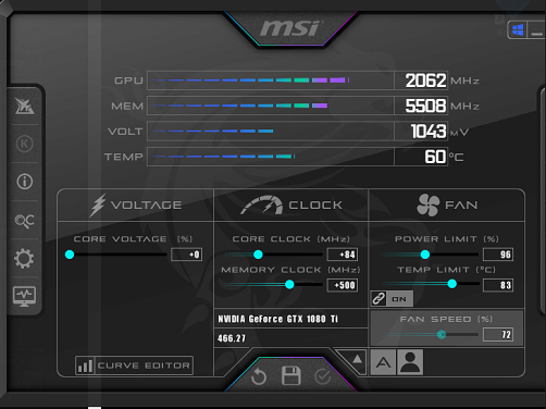

У меня при таких настройках
2021-05-15_163122
На GMiner на эфире выдает 49,07Mh
