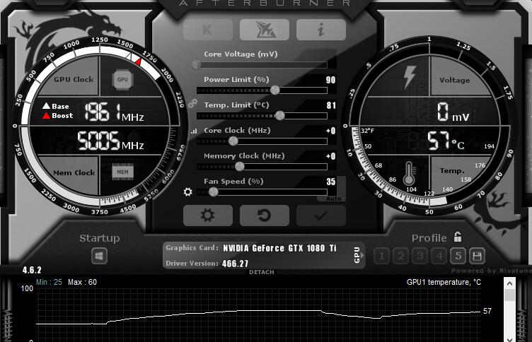

карточка 1080ti asus strix. Решил покопать на фениксе с запущеной таблеткой хешрейт 35-37 ( в афтаберне все без разгона, драйвера свежие) без таблетки скорость почти такая же. Параметры табалетки и версии все попробывал, разницы не вижу. Может кто-то что-то подскажет? хотелось бы 42-45 добиться при небольших нагрузках на карту если это реально в нынешнее время.

А дайте скрин афтербернера в майнинге
у меня без таблетки скорость 32-33 с ней 35-37, это действительно она влияет, или я ничего не понимаю. Возможно проблема в карте (она 2017 года, но до этого не использовалась для майнинга)

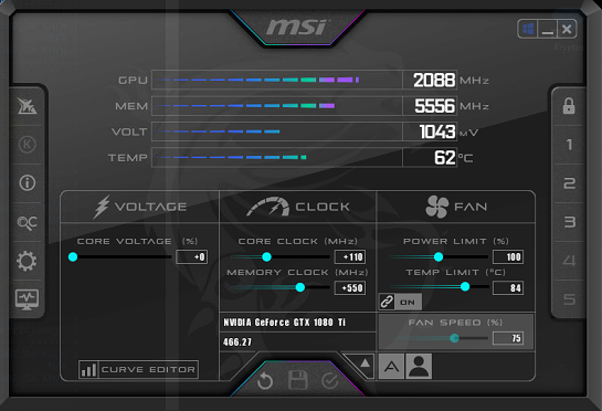

настройки можешь сказать пожалуйста?)
Понятно спасибо за ответ…
2021-05-29_150422
спасибо сейчас попробую)
2021-05-29_150830
получилось 48.5 спасибо за помощь)
Только вентилятор нужно настроить не как в стоке, иначе температура будет больше.
на 90 поставил 58 градусов
