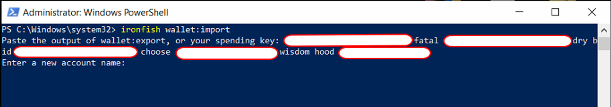

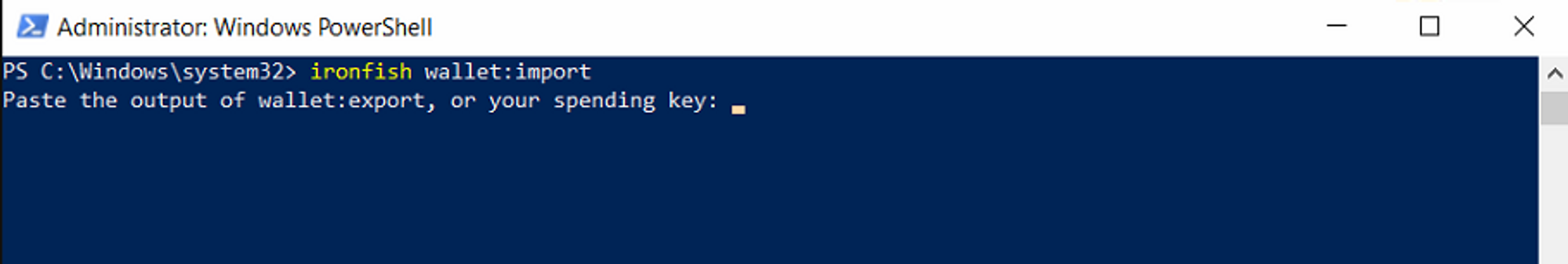

  2. Если вы ввели команду install wallet:address, но адрес кошелька не появился, или появился не тот — подготовьте ваши 24 слова, которые получили первый раз при создании кошелька. Выполните импорт кошелька из этой комбинации слов командой install wallet:import
  1. Кошелёк попросит указать путь к бэкапу, или вставить комбинацию 24 слов. Так и делаем, и нажимаем энтер.
  1. Кошелёк просит написать имя аккаунта — вводим имя акаунта для вашего кошелька.

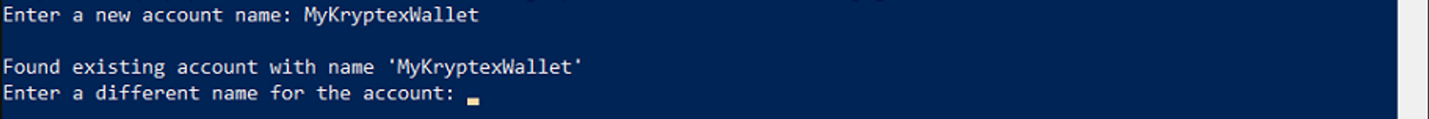

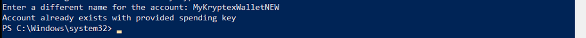

  • Если вы ввели имя аккаунта, но кошелёк выдал такую ошибку — значит кошелёк с таким именем УЖЕ есть в базе. Придумайте другое имя кошельку.
  • Если вы ввели новое имя, но кошелёк выдал вам такую ошибку — значит ваш кошелёк УЖЕ существует в базе, и вам НЕ нужно его импортировать.

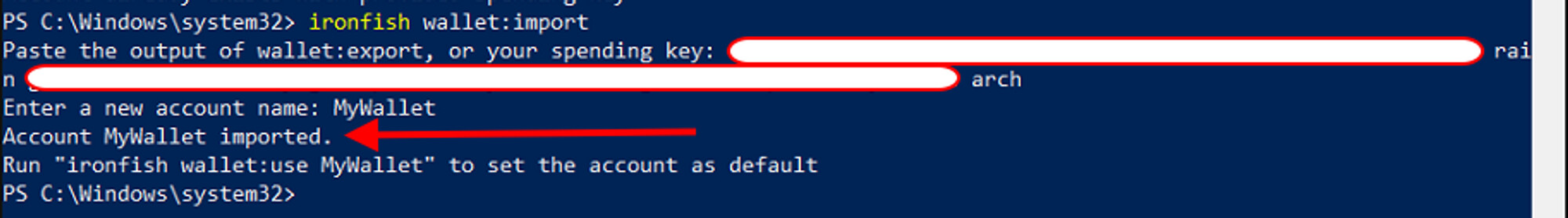

  • Если кошелька в базе не было, и имя аккаунта не повторилось — вы увидите такое сообщение: Account ИмяАккаунта imported

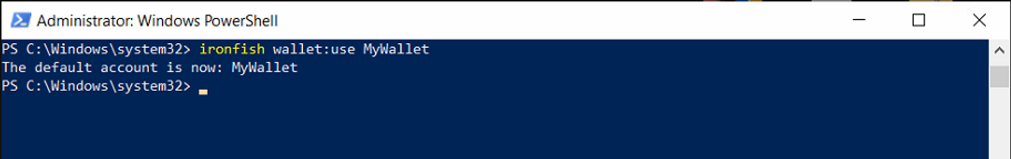

  1. Установите импортированный кошелёк по умолчанию, выполните команду:
    ironfish wallet:use ИмяАккаунта

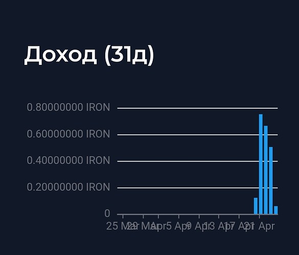

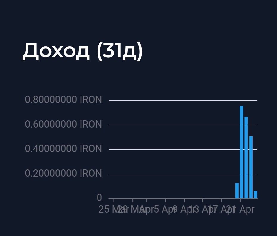

в приложении айронфиш доход неотображается
Кто-то невнимательно читал сообщение при обновлении)
Это нормально пока.

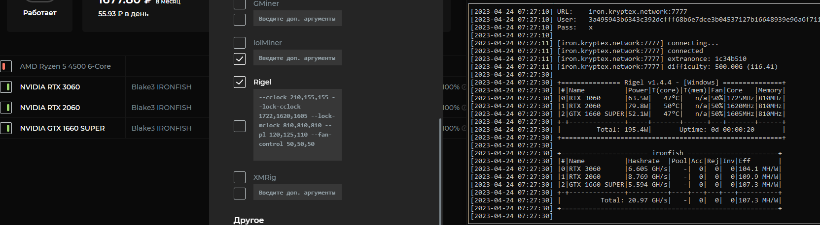

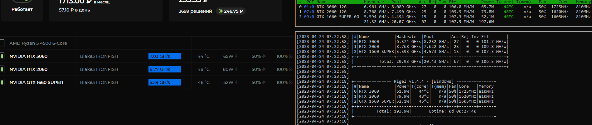

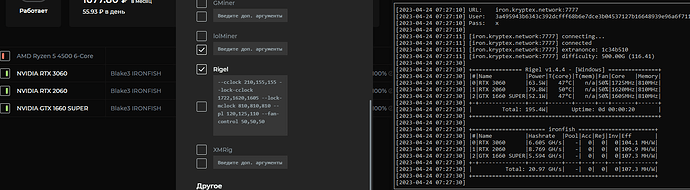

Почему в приложении IRON FISH не запускается с аргументами, приходится запускать сначала батник, чтобы применились аргументы, а потом при отключенных аргументах в приложении все работает.
В приложении хешрейт существенно выше, чем в майнер БЗ. Это нормально?)
У вас на скриншоте строка аргументов отключена.
Проверьте версию вашего БЗмайнера.
Хешрейт на IRON FISH должен быть высокий.
Если я ее включаю, майнер не запускается почему то. А так ( при отключении) берет аргументы от батника ригеля, который до этого запускал на каспе. Пробовал и ехе ригеля менять, никак.
