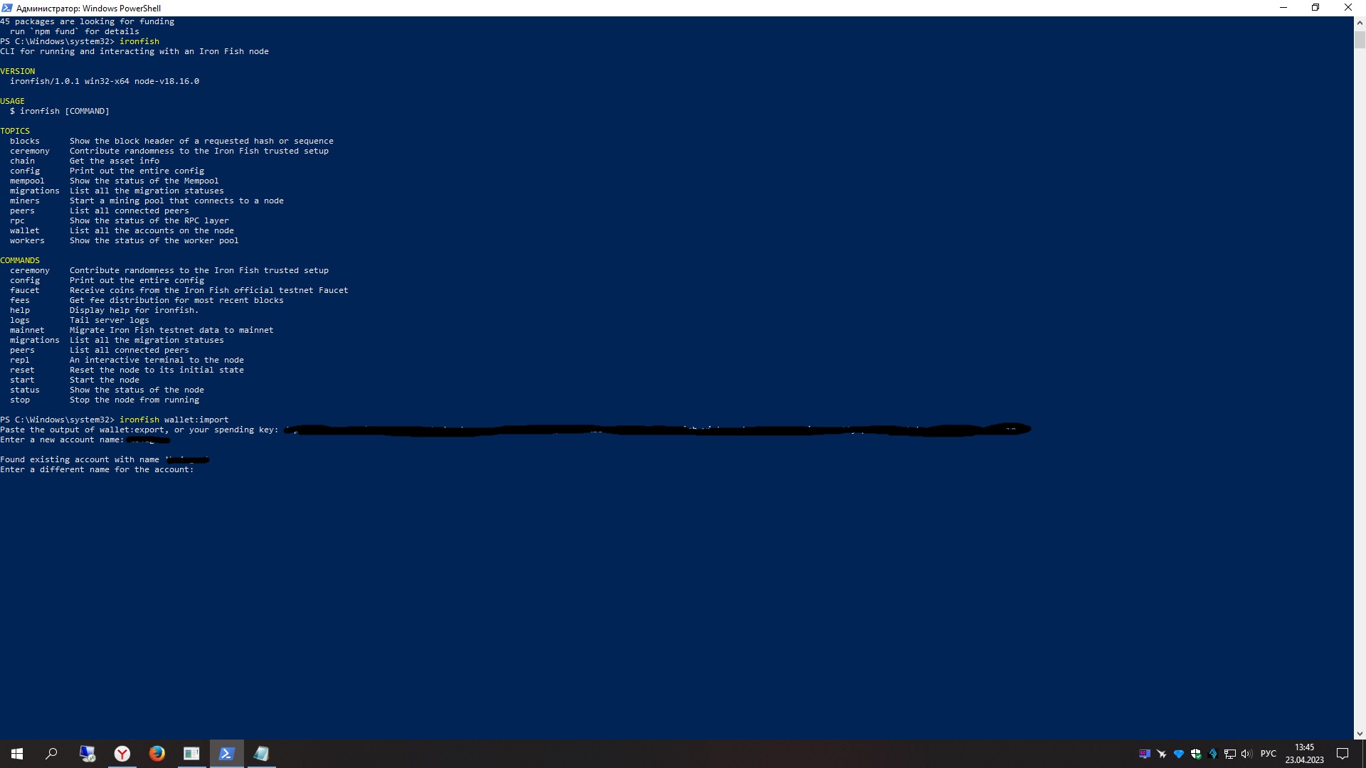

я в самом начале писал что после того как я установил первый раз его мне пришлось поменять винду по этому у меня есть только сид фраза адрес и имя кошелька а оригинала нету так как менял винду
вот как его правильно восстановить пишет что такое имя аккаунта уже есть может я как то не правильно восстанавливаю просто уже весь мозг себе сломал )))
Другое название дать.
Сейчас я вижу что нода установлена, нужной версии.
