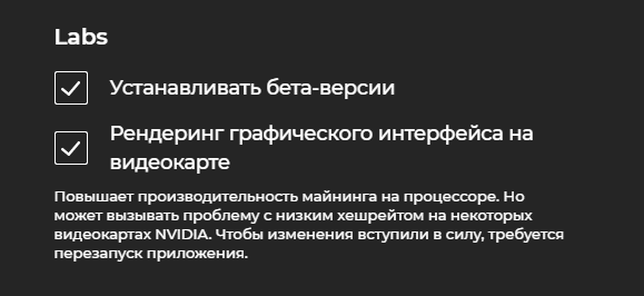

У меня на компе майнер Rigel создает нагрузку на процессор 55%. процессор 4970к
видяхи 3070 и 4090
Разве так должно быть? как это исправить?
В настройках аккаунта переключите рендеринг на видеокарту и перезапустите приложение
ничего не изменилось
Значит переустанавливайте приложение. Что-то сломалось.

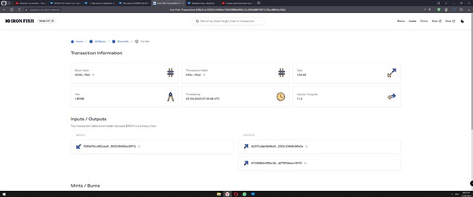

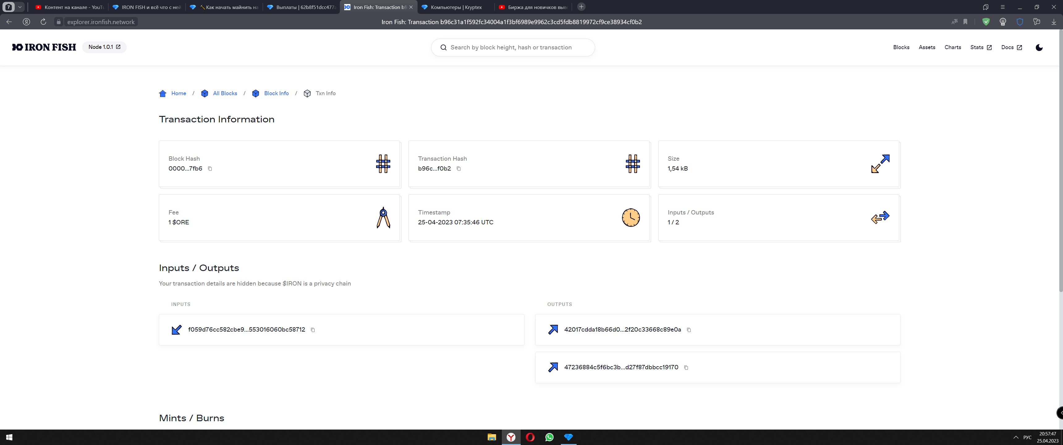

вот мы добывали рыбу через майнер. там скопилось немного. и дальше их надо куда-то переводить, на биржу или кошелек.
пару лет назад, когда начинал, на найс хеш немного сидел. выводил оттуда бабосио через кошельки и обменники. не удобно, от чего на криптексе и остановился =)
создали НОДУ, все по инструкции. поставили минимальный порог для выплаты в майнере. выплата прошла в майнере. но я хз где она, что с ней делать =)

Проверьте и синхронизируйте ваш кошелёк – убедитесь что монеты пришли.
Откройте инструкцию для кошелька и синхронизируйте его (в инструкции есть описание)
Ну так надо было спокойно сидеть и ждать, пока рыбка не появится в приложении.
Я вот ничего в биржах не понимаю и не рыпаюсь, сижу ровно в приложухе)

переустановка криптекса ничего не изменила
кажется нашел проблему . было включено “Планирование графического процессора с аппаратным ускорением”
Значит это не Криптекс, либо майнер так себя ведёт с вашим ПК, либо линии PCI-E вашего ПК перегружены.
