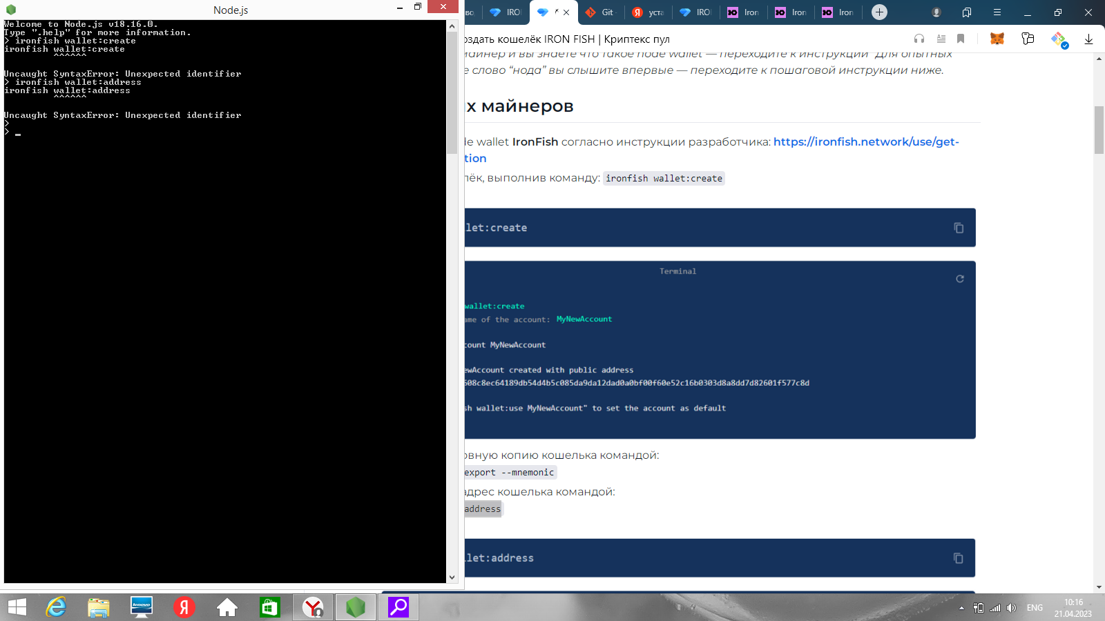

Что то с кошельком, не могу справится ) В NODE ввожу команду иииии МИМО! ругается!
А почему вы команды для кошелька используете в ноде?
Удаляйте всё, переходите к пошаговой инструкции, и делайте как написано там, 1в1
нужно в Power Shell.
нажми МЕНЯ
Победил!! Всем спасибо!!!

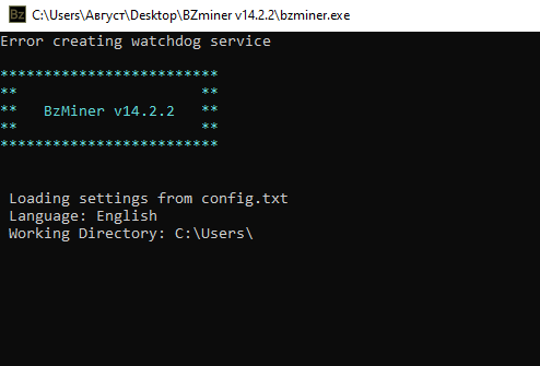

Здравствуйте.
Создал кошелек, нода версии 1.0.0, создал батник с отключением watchdog (благодаря инфе выше), но процесс майнинга всё равно не запускается :frowning: повторил все шаги по инструкциям, но уже котелок закипает, что именно не так делаю :frowning:
Добавьте аргумент --no_watchdog в батник
Так написал же, что отключил его)
Вот:
bzminer.exe -a ironfish -p stratum+tcp://iron.kryptex.network:7777 -w мой карман --nc 1 --no_watchdog
Просто тишина и всё. Ноль реакции. По десять раз уже всё проверил.
пожалуйста верхнюю часть окна к просмотру - сдается там в пути запуска есть Кирилица … так и есть Август , значит папку майнера в раздел пользователя где название латиницей - любая буква кирилицы в пути к файлу и крындец …
+100500 очков Вам в карму! Всё, пошла жара)) Спасибо огромное)
