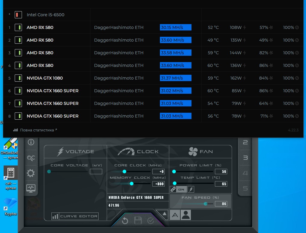

Карта 1660 супер, память самсунг. Не могу уменьшить ПВ лимит
Не могу уменьшить повер лимит.

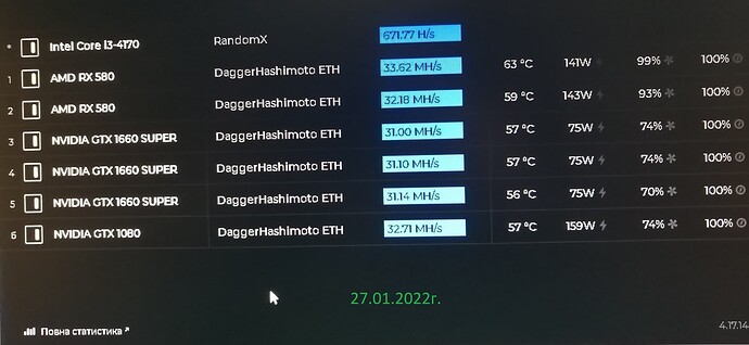

Раньше на всех картах можно было выставить 75 ват, при ПЛ 56.

Одна карта кушает много и сильно греется, замена термоинтерфейса ничего не дала.
Подскажите пожалуйста, в чём может быть проблема?
У вас скорее всего через эту карту выводится изображение, потому она больше ест.
Нет, вывод через встройку, видно хеш одинаковый
Значит такая карта. Была у меня 1660 s asus phoenix на самсунге - так же ела.
Из плюсов - хорошо гналась, +1100 держала и выжимала 31.5 хеша, брату отдал.
62 - это нормальная температура, она не сильно греется.
И дело не в феникс майнере, если переключите на другой майнер, уверен, будет потреблять так же.

попробуй через nbminer или t-rex ! может помочь! и почему так мало дают карты супер вроде там от 31-35 можно выжимать с них!? У меня ти карты на микроне от 30.70-до 31.5 выдают!!
На днях попробую сменить феникс, карти не прошивались, из-за не возможности уменьшить ПЛ, по памяти скинул до +600, а вообще карти держут до 33, при памяти +1000.
А, так это отличный показатель!
75 ватт - это средний показатель потребления.
Может быть 75, может быть 82 - это нормально, не большая разница.
Зарежьте их сильнее по ядру и смело разгоняйте память.
по ядру ничего не меняется, хоть -100-200, хоть 0, сейчас стоит 0.
сейчас ПЛ уменьшить нельзя, эту проблему не могу решить
Сложно что либо сказать на этот счёт, так как не видел, как было раньше, и у самого была карта 1660 s на самсунге, которая так же ела 80 ватт.
Попробуйте сбросить в MSI Afterburner настройки по умолчанию, и применить разгон через аргументы майнера.
Через аргументы не получается у меня, в риге 8 карт, красные и зелёные.
Core clock -502 пробовали? Так же без изменений?
Бывает проблема , когда вперемешку красные и зеленые. Мне помогло по совету Paul, удаляй MSI Afterburner и регулируй красные родным Адренолином, а зеленые, установи Xtreme Tuner и им разгоняй.
