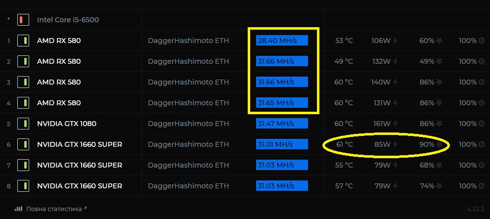

Карта 1660 супер, память самсунг. Не могу уменьшить ПВ лимит

8 карт, скрин выше посмотрите
Ну 8, какая разница, смысл тот же)
Те, что не нужно трогать - тем 0.
Ту, что нужно - 56.

Прописал в фениксе -powlim 0,56,0,0,0,0,0,0

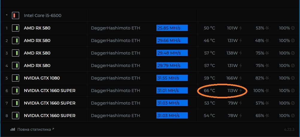

и вот что получил.
Удаляю аргумент, а кушает 116 ватт
Перешёл на рекс и ред, потребление вернулось на 85 ватт.

Сделайте так:
-powlim 0,-40,0,0,0,0,0,0
и посмотрите. подобрать же нужно
-powlim -25 — задаёт лимит потребления электроэнергии видеокарты в процентах, в диапазоне от -75...75
То есть попробуйте иначе поиграть, не значением которое нужно выставляйте, а уменьшите на нужный процент.
Вернул на феникс, ПЛ сбросилось до 85.
Сейчас сделаю как Вы сказали с -40
не помогло, пл 85, а у красных хеш уменьшился с 33 до 31
Вот, хорошо, значит попробуйте ещё, -45, -50…
Это не страшно, потом добавите -rxboost 1 и вернётся, пока разберитесь с текущей задачей.
Так 85 и было без аргументов, изначально.
ок, попробую ещё
Вы не понимаете логику.
Вы либо выставляете power limit в msi afterburner, либо занижаете его через аргумент.
Вы попробовали снизить в msi afterburner до 56% - получили 85 ватт
Вы снизили на 40% - получили 85 ватт (то есть можно предположить, что карта выставлена на 60% мощности, а значит можно снизить до 56% мощности уменьшив аргументом -44 или -45)
Попробуйте снизить на 44%, 45% - если снизится ещё хоть немного, пробуйте снижать ещё.
Алгоритмы работы программ разные, карты разные.
Всё нужно проверять и подбирать вручную, универсального решения на все случаи жизни просто нет. Это эксперимент.
Экспериментируем до тех пор, пока не получим желаемый результат.
Даже меняя на 1% (41, 42, 43) можно получить желаемый результат.
А почему -40 на второй позиции? Там же на предпоследней должен быть?
-powlim 0,0,0,0,0,0,-40,0
Ставлю аргумент в минусе - 20, пл увеличивается, а ниже, потихоньку падает, при -40 уже 85, если ещё уменьшаю, всё равно 85 ватт.
Ну, человек говорит, что у его в фениксе эта карта вторая. Учитывая то, что так и меняется - всё правильно.
