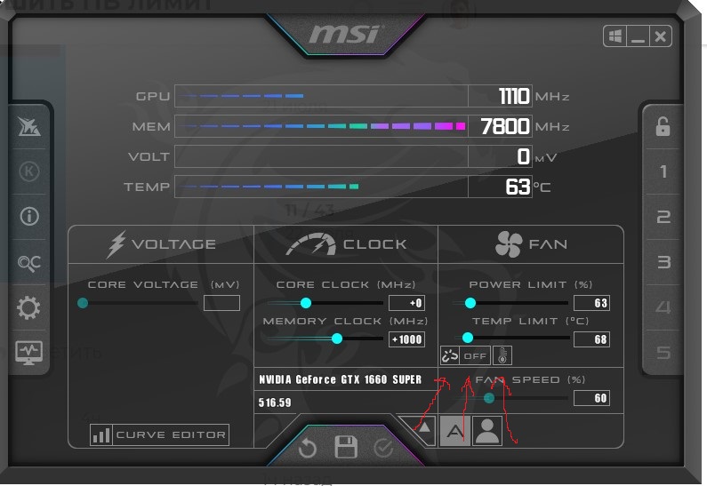

Карта 1660 супер, память самсунг. Не могу уменьшить ПВ лимит

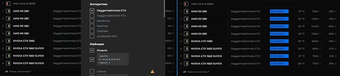

Это в АФТ, а в майнере 2 карта
Ок, 41, 42, 43, 44 пробовали?
-45 - это 55%, может не действовать.
По одному проверьте, а вдруг.
Вернул всё на место.
Ок, ещё

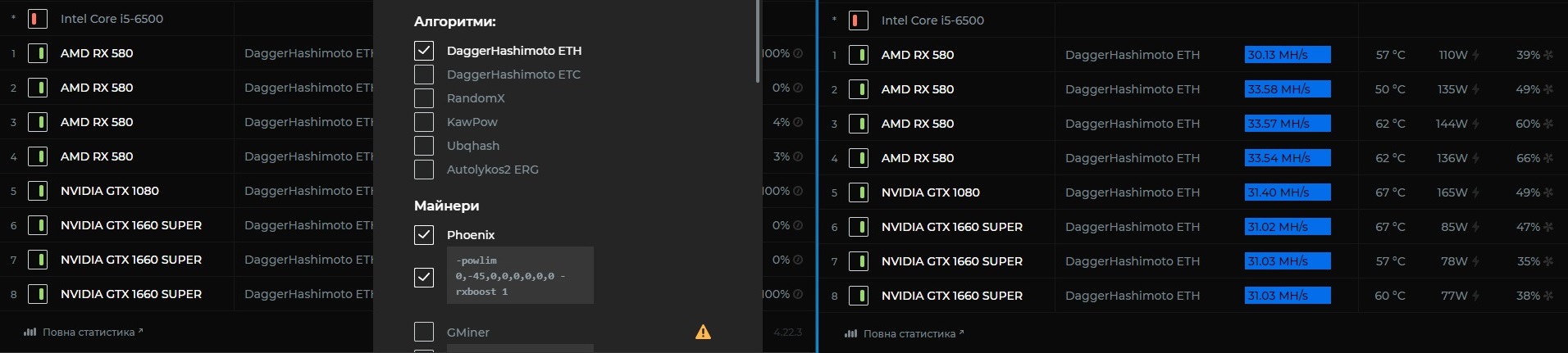

попробую по одному менять.
На один ват упал ПЛ, больше не падает, менял по 1, остановился на этом, без Afterb.
Температунра высокая, какой аргумент обороты кулеров увеличивает?

Это я пробовал, а писать = нажать = ответить

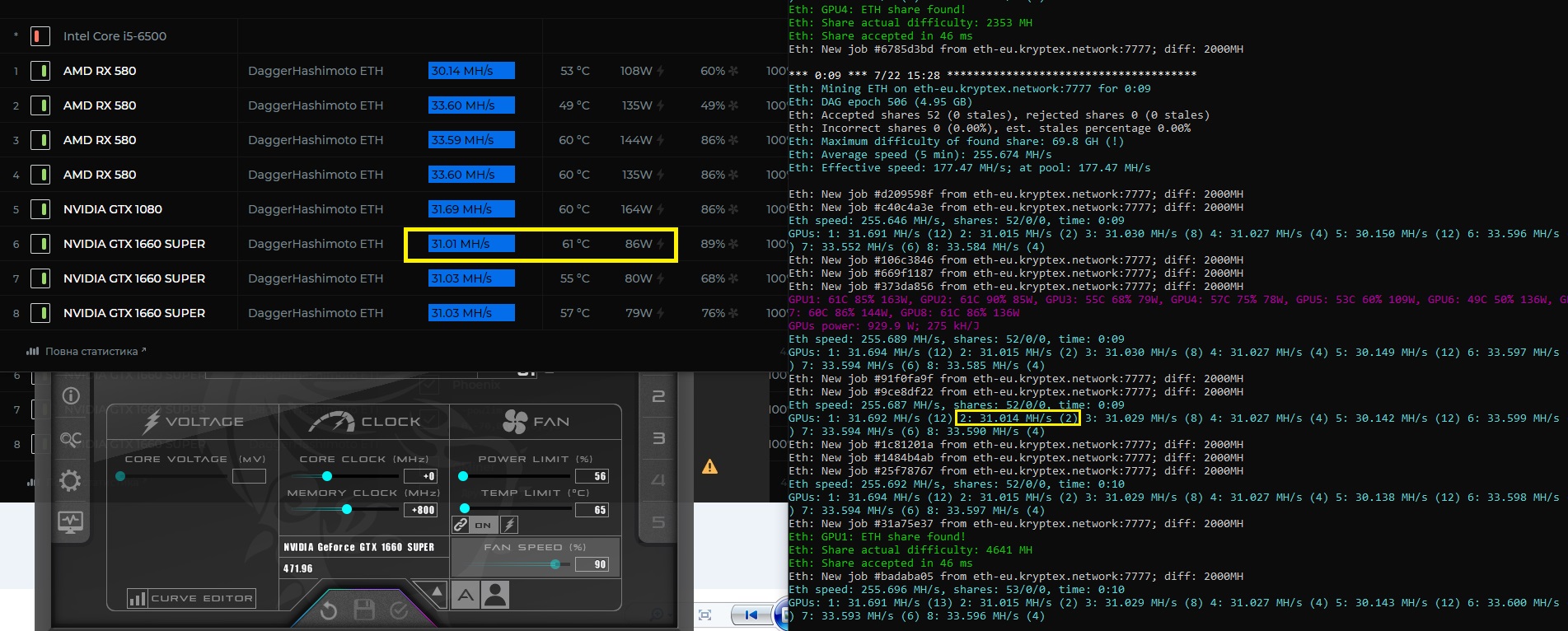

В общем такой вывод, пробовал менять аргументы ПЛ, на всех картах работает идеально, кроме трёх 1660, на этих на увеличение работает, а на уменьшение ни в какую.
