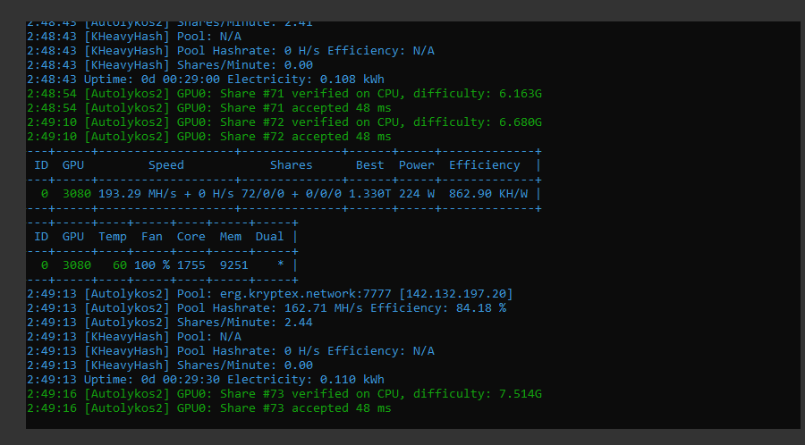

Где вы раньше были? :slight_smile: Я и винду успел снести. В общем вы правы. Я несколько раз об этом подумал, смотрел, провода, но только те что рядом с картой. Дальше не полез, поленился. А после вашего сообщения, вытащил комп, внимательно посмотрел. Провод +12в который, желтый, в некоторых местах, а именно на разветвлении, почернел, жесткий стал. Подгоревший. Сначала думал может сократить, отрезать, потом передумал сопли наматывать, и тянуть резину. Все равно к этому придет, новый БП купил и поставил, только что. Тестить приложением че-то не захотел, обиделся на него. Запустил батник. Сразу он ругался на авторизацию, и на фан и пл. Ему видимо аргументы не понравились. Я их убрал. Бернер запустил, чтобы присматривал. Сейчас вроде майнит, текст синий, зеленый, красного нет. На сайте пока не появилась статистика, жду. ВОт собственно проблема была, в прогоревших проводах. У меня было такое - давно. Уже забыть успел. Тут просто срослось замена версии, вот и подумал на нее. Но в приложение че-то не хочу, пока. Тесты надоели эти. Версии. Я обидчивый. Все равно рано или поздно думаю все соскочат с приложения. В общем я отчитался, обещал. Наблюдаю пока. Спасибо всем, кто участвовал в моей проблеме. А ворону до сих пор ненавижу Прожорливая она :blush:
По моему второй пул не отвечает или что-то не так. Это так?
Не отвечает, что то не так может прописано в батнике ?
Батник тот что был в папке майнера. Скачивал здесь же. Вместо кошелька емайл. Я хочу тут бабки копить и отсюда выводить

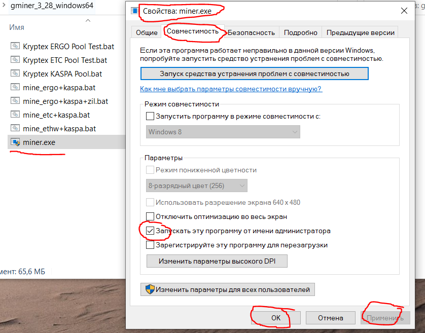

И как дать майнеру права администратора? Батник открыть с помощью Админа? Или как?

Если коротко, как дать права администратора:
