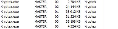

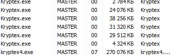

А подскажите ещё такой момент, случайно два процесса не висит во время майнинга?
Посмотрите в диспетчере задач → детали
kryptex4.exe случайно дважды не запущен в такие моменты?
ок
один когда работает
1ок
ни одного когда тю-тю
Ок, спасибо, передал разрабам.
