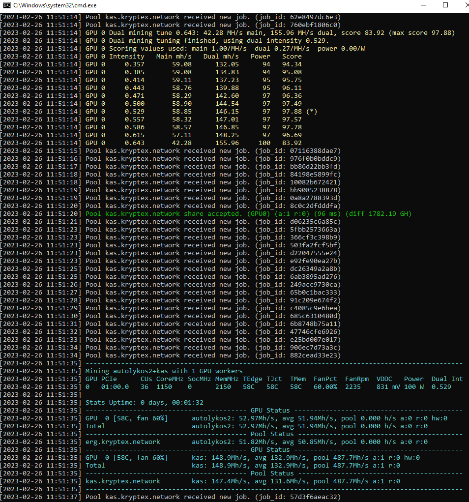

Попробовал тоже на тим ред. Одна на каспе до 190, в дуале эрго от 0 до 11, каспа до 160. XFX 588 2304. Отправил в саппорт логи. Наверно сам тим ред в программе чудит, на тирекс с зелеными такого нет. Один эрго 60, все ок. Потребление 66 ватт, темп. 51, кульки 41.

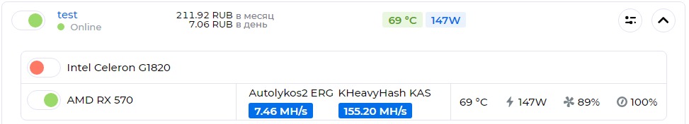

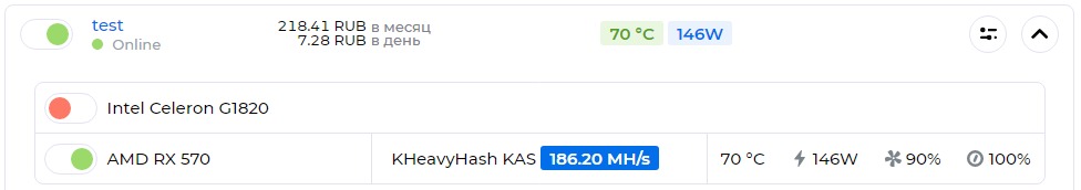

Тоже пробую в приложении ASUS STRIX RX570 4GB, в дуале эрго не разгоняется.
Есть такой аргумент, который задаёт интенсивность майнинга для второй монеты.
В нём как раз задаётся значение в процентах :wink:
--dual_intensity=X,Y,Z,...
This argument adjusts the intensity of the dual mining with a factor between 0.0 and 1.0, where 1.0 means running as much dual algo as possible. This option is recommended for forcing down power draw without lowering core clk, which will have an impact on the ethash hashrate as well.
The argument is provided either as a single global value or a list of values per gpu. Examples:
--dual_intensity=0.75 – All gpus use 75% of max possible TON gpu availability.
--dual_intensity=0.75,1.0,0.5 – Separate values for the first three gpus in the rig, remaining gpus use the first value for 75%.
В примере описаны Ethash и TON, но распространяется на любые связки.

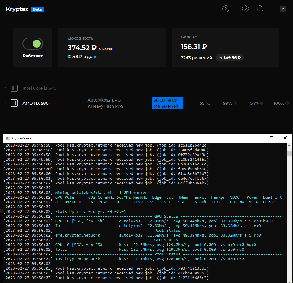

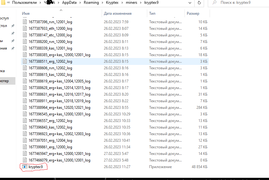

Если хотите майнить через приложение на рыксах. Можно сделать так ( была тут тема). Удалил в Криптексе файл kryptex9. Скачал майнер тим ред с Releases · todxx/teamredminer (github.com) , взял оттуда файл teamredminer и переименовал его в kryptex9 и вставил его заместо удаленного. Путь, кто не знает на скрине.
В итоге имеем.
Не плохо, но почему так происходит? Более новая версия TRM что ли нормально майнит на дуале? Я эту же стриксу запустил по хайвом и тоже всё хорошо, правда слегка задаунвольтил.

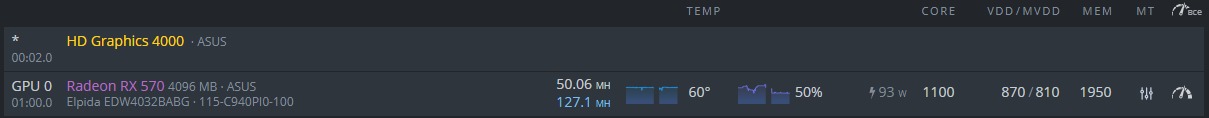

вега 64 - ни в какую не проходила проверка 4.25.6.
окна майнеров не закрывались, копились, потом зависало вовсе, комп даже не перезагружался, не выключался, только с кнопки.
это на стоке. AMD Memory Tweak применил, чуть полегчало, но на последних шагах проверки всё-ж-таки подвис тимред.
перезагрузил комп, сейчас идёт ерг 126 и кас 260, но показывает потребление 208 ватт и температура 73 градуса.
подскажите можно ли чуть уменьшить температуру.
