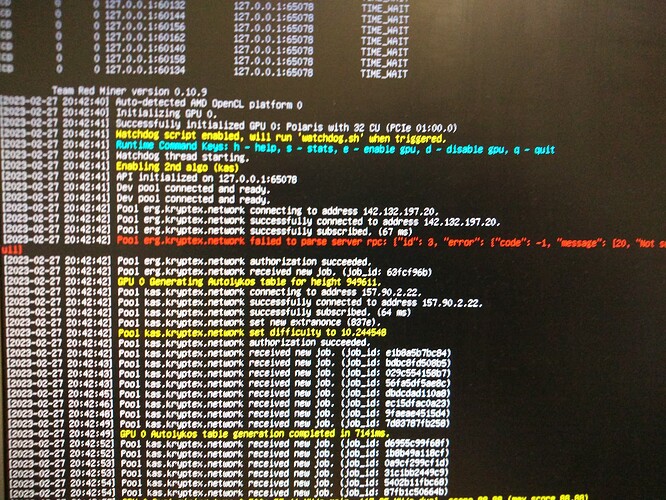

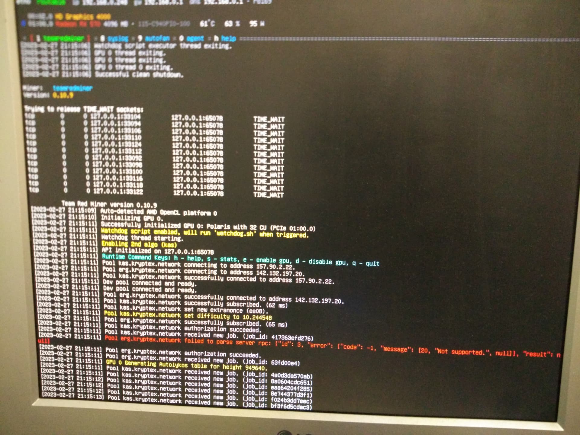

Что за красное сообщение выходит, когда запускаю дуалмайнинг на хайве?
Полностью ошибку не видно, не могу сказать.
Если разово появляется и никак не мешает - можно игнорировать.
Иногда при подключении может ругаться.
Получается при каждом старте майнера
На майнинг это никак не влияет
Можете игнорировать.
Если раздражает надпись - попробуйте добавить майнеру аргумент --pool_broken_rpc
Ну на майнинг я так понял не влияет, шары находит, подтверждает. Стоит последний TRM 0.10.9, майню на аккаунт, т.е. в кошельке указан e-mail/name. Вместо пула нажимаю “настроить майнер”. В настройках майнера ставил пароль x и без пароля, в обоих случаях красная надпись всё равно есть. Ползунок TLS не активен, нужен ли он?
Снимок веб-страницы_27-2-2023_225132_the.hiveos.farm
Нет, ползунок TLS не нужен.
Это сообщение можете игнорировать, и не обращать внимания.
Майнер сообщает, что пул поддерживает только разовый запрос nonce
Для вас это ни на что не влияет.

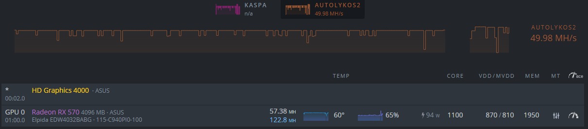

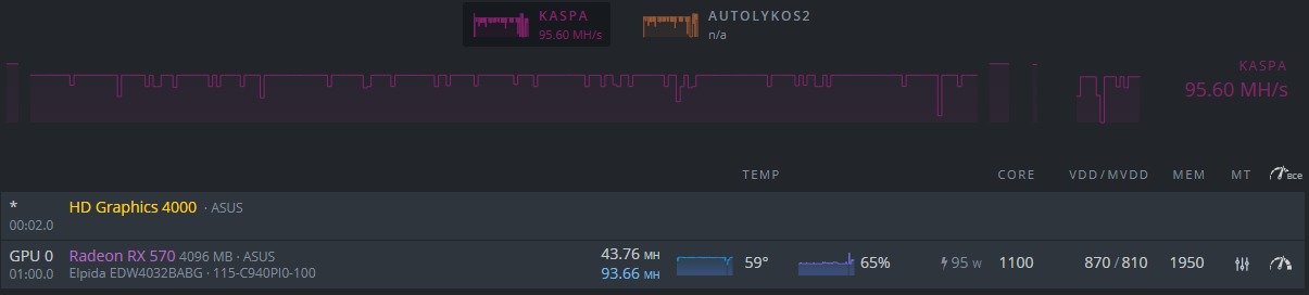

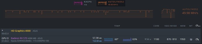

Понял, спасибо. Осталось понять почему хэшрейт неровно идёт, жёсткие просадки идут. Разгон у меня конечно стоит от вороны, для неё хоть и характерны просадки, но там ±0,5mh/s. А тут прям на десятки просаживает…
Это особенность работы алгоритма ERGO
Там нет привычного ДАГ файла, который загружается в память.
Там таблица, которая перестраивается, потому возможны скачки хешрейта.
Со временем они уменьшаться, но будут в любом случае, так работает алгоритм.

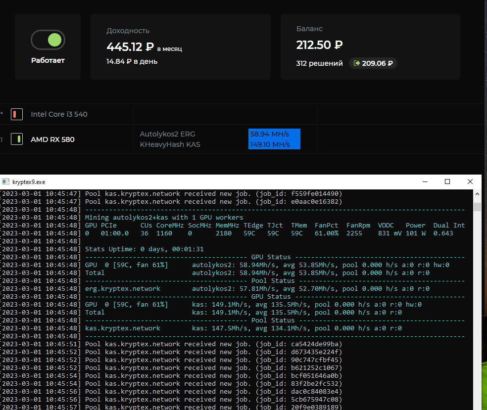

Ну тут дело не только в эрго, вместе с ним и каспа тоже просаживается, они как бы вровень идут. Вот он к примеру когда сгенерировал свою таблицу, скинуло везде. Если это норма, тогда будем с этим жить) Может по поводу разгона что подскажете? Или и так норм?
Всё очень индивидуально.
Попробуйте ядро 1150 напряжение 875 память 2000
Может придётся поиграться немного.
Карты AMD RX 400\500 в принципе слабее, потому сложнее добиться высоких и стабильных результатов.
