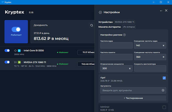

CFX - ядро + 140 память +200 мощность 80%

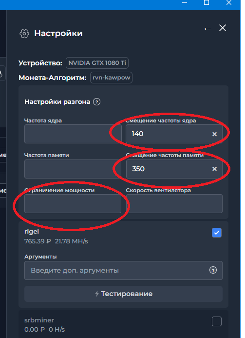

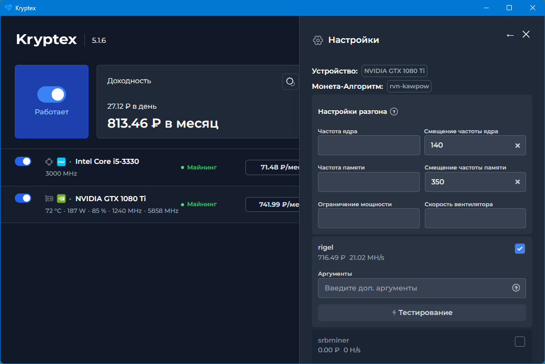

RVN - ядро + 185 память +350 мощность пусто
При переключении с CFX на RVN ядро и память принимают значения явно указанные , а ограничение по мощности по факту остается 80%, хотя по логике должен быть сброшен в значение по умолчанию 100%.

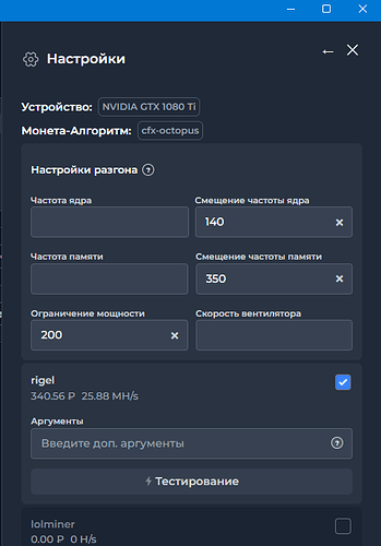

Покажите как у вас выглядит разгон CFX
Ограничение устанавливаю из-за роста температуры
Хорошо.
Покажите оба окна майнера с установленным разгоном.
Что задается в натсройках.
  1. Скриншот из окна с CFX
  2. Скриншот из окна c RVN
Ну так одновременно же нельзя показать - они сворачиваются автоматически, только по одному. Мой вопрос не понятен или Вам надо фактуру для разрабов с версией?
После автоматического переключения с CFX на RVN в MSIAfterburner значение ограничения мощности остается на уровне 200 Вт (80%)
Ну мое мнение - при автоматическом переключении остается последнее явно указанное значение, reset параметров по умолчанию не применяется.

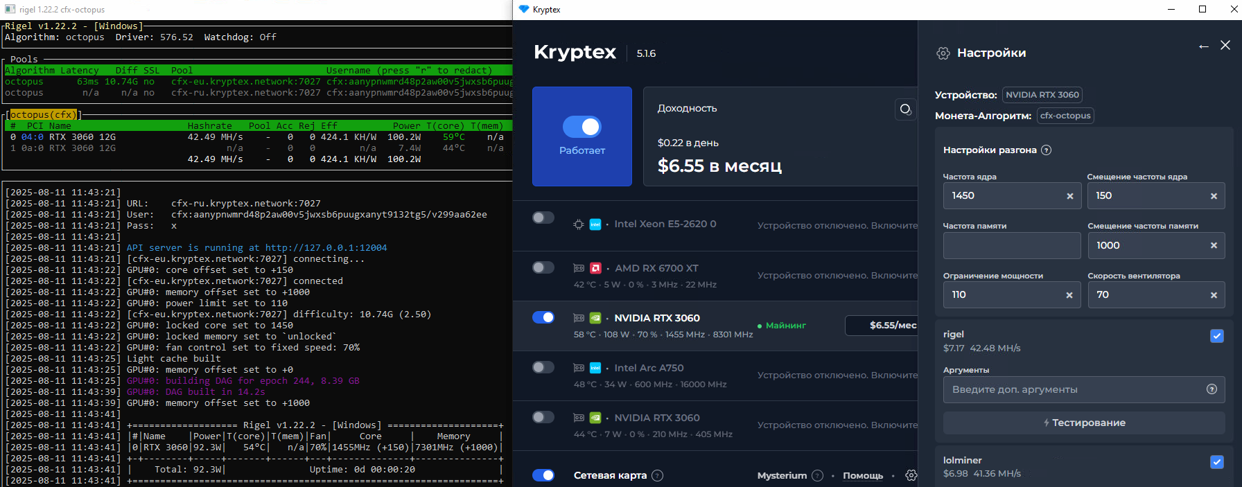

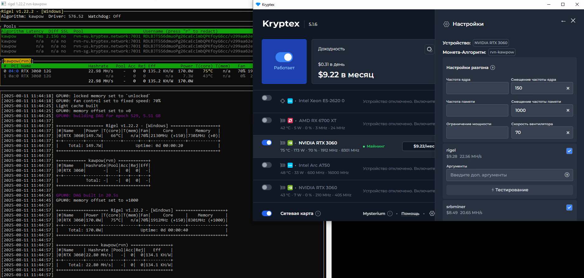

Вот пример. Карта 3060. CFX
Задаем разгон + PL 110, майнер задает PL 110
Та же карта. Карта 3060. RVN
PL не задаем, майнер не задает PL, карта растет по мощности как ей нужно.

По сути, продемонстрировал на примере с картой 3060.
Power Limit для CFX задали 110 – карта установила разгон который задали.
Для RVN Power Limit не установили – карта берет сколько хочет, в данном случае 170 ватт.

Я объясняю как сейчас работает приложение + приложил скрины для подкрепления описанного алгоритма. Разгон сбрасывается после закрытия майнера. Команда одна для всех. Она не может выполняться для одного и не выполняться для другого.
Попросил вас проделать то же самое, чтобы было визуальное восприятие как это работает у вас.
