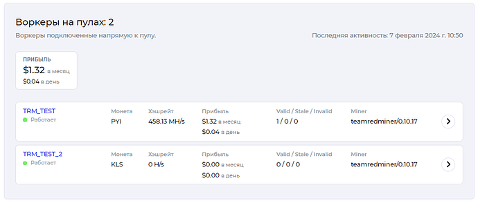

The Ironfish issue has long been confirmed and will be fixed in the next release (better late than never). For karlsen and pyrin, I have no issues connecting with the latest release, hence my question. If you indeed are having issues, please start with --pool_debug and post the initial output from the miner with the pool traffic visible.
Karlsen:
k@test-lin  ~/releases/teamredminer-v0.10.17-linux $ sudo ./teamredminer -a karlsen -o stratum+tcp://kls.kryptex.network:7777 -u foo@gmail.com/klstest -p x -d 0 --fan_control

Pyrin:
k@test-lin  ~/releases/teamredminer-v0.10.17-linux $ sudo ./teamredminer -a pyrin -o stratum+tcp://pyi.kryptex.network:7777 -u foo@gmail.com/pyitest -p x -d 0 --fan_control

Да, за IRON FISH так же отвечали и нам. Надеялись что сделают в последних апдейтах.
Но лучше поздно чем никогда)
Что касается KLS и PYI на версии TRM 0.10.17 отлично работает, проверил сам.
