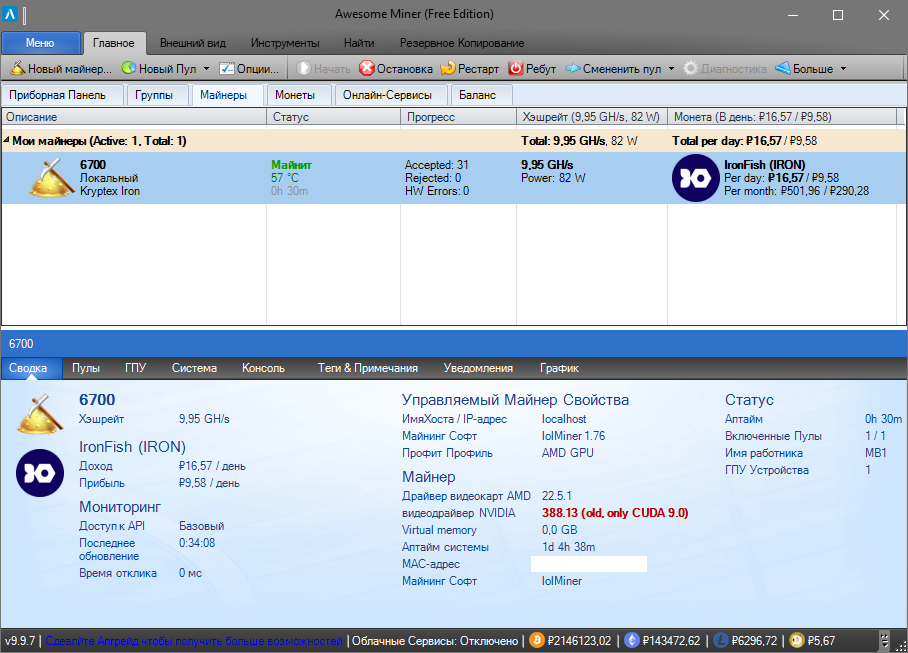

Так выглядит с одним алгоритмом, пока без автопереключения.

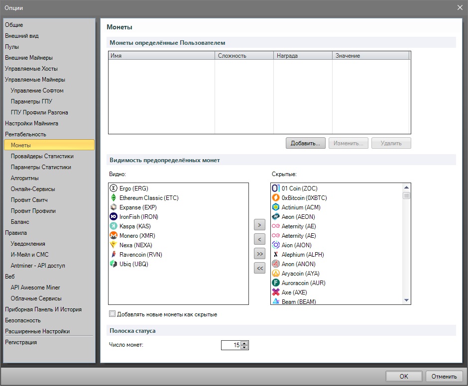

Добавил вотрую монету в профит свитчер и настроил отображение только нужных монет.

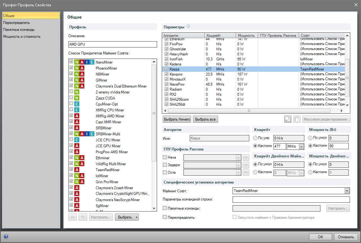

Энергопотребление настроил пока только на ETC, KAS и IRON. (энергопотребление указывал не с майнера, а брал с запасом). С розетки замерю потом.

Далее прогоняю каждый алгоритм и замеряем потребление.
Майнер / алгоритм, монета / хэшрейт/ розетка / GPU_z = потребление видюхи (розетка - 55 вт)
PhoenixMiner / ETHW ___/ 44 __/ 202 / 120 = 147 Вт
PhoenixMiner / ETC _____/ 44.5 _/ 202 / 120 = 147 Вт
TeamRedMiner / RVN ___/ 23.5 __/ 242 / 149 = 187 Вт
TeamRedMiner / ERG ___/ 73.7 __/ 197 _/ 117 = 142 Вт
TeamRedMiner / KAS ___/ 477 __/ 145 __/ 77 = 90 Вт
Lolminer ______ / Nexa __/ 48.5 _/ 216 __/ 132 = 161 Вт
TeamRedMiner / IronFish / 10.32 / 140 __/ 73 = 85 Вт
Понятное дело, что общая настройка не совсем подходит для отдельно взятого алгоритма, но пока так.

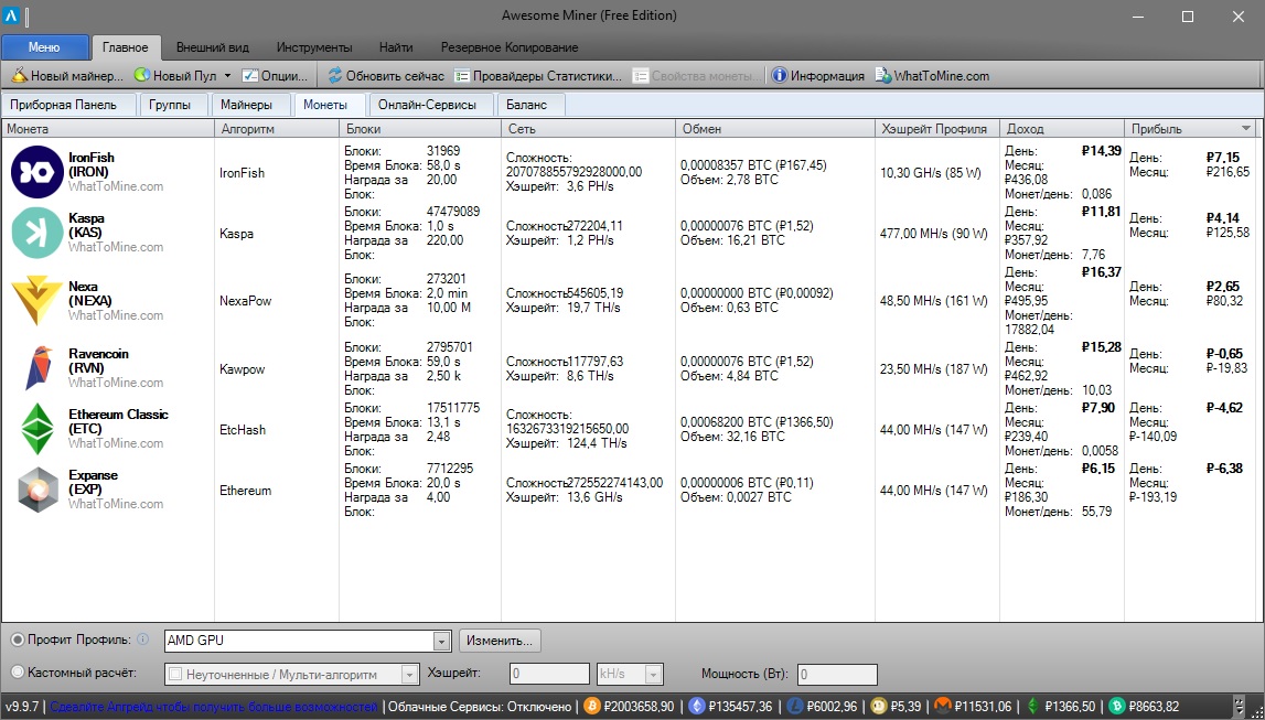

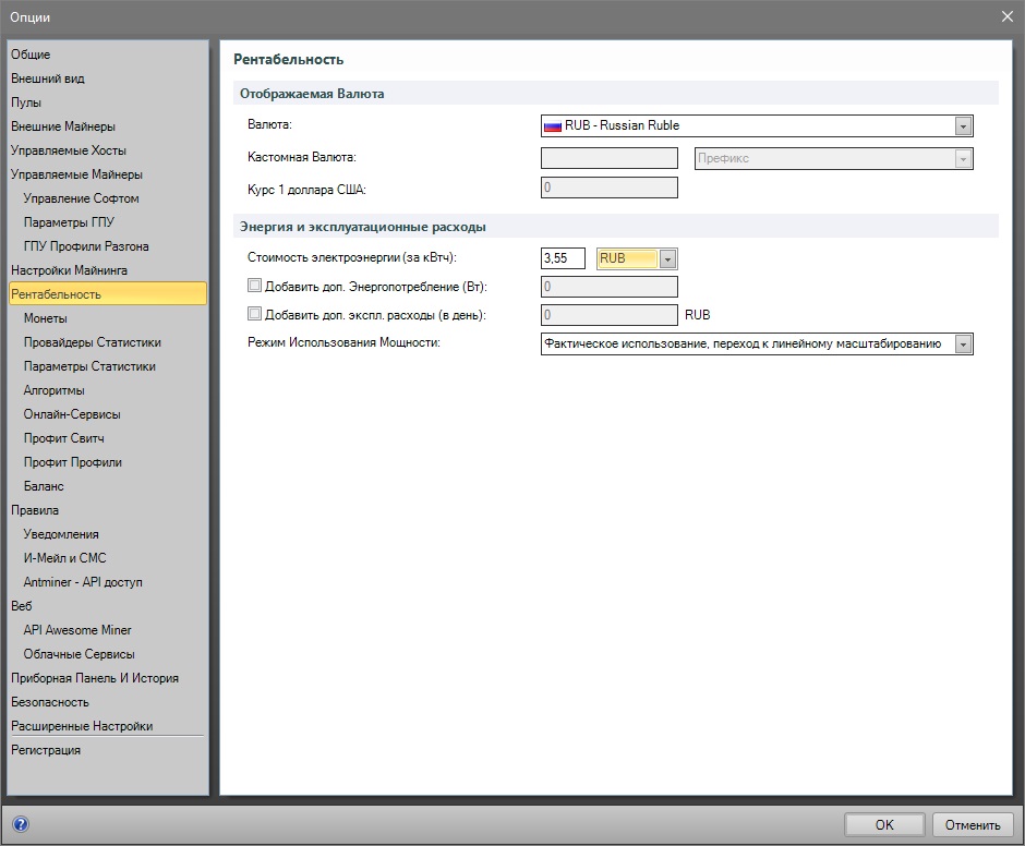

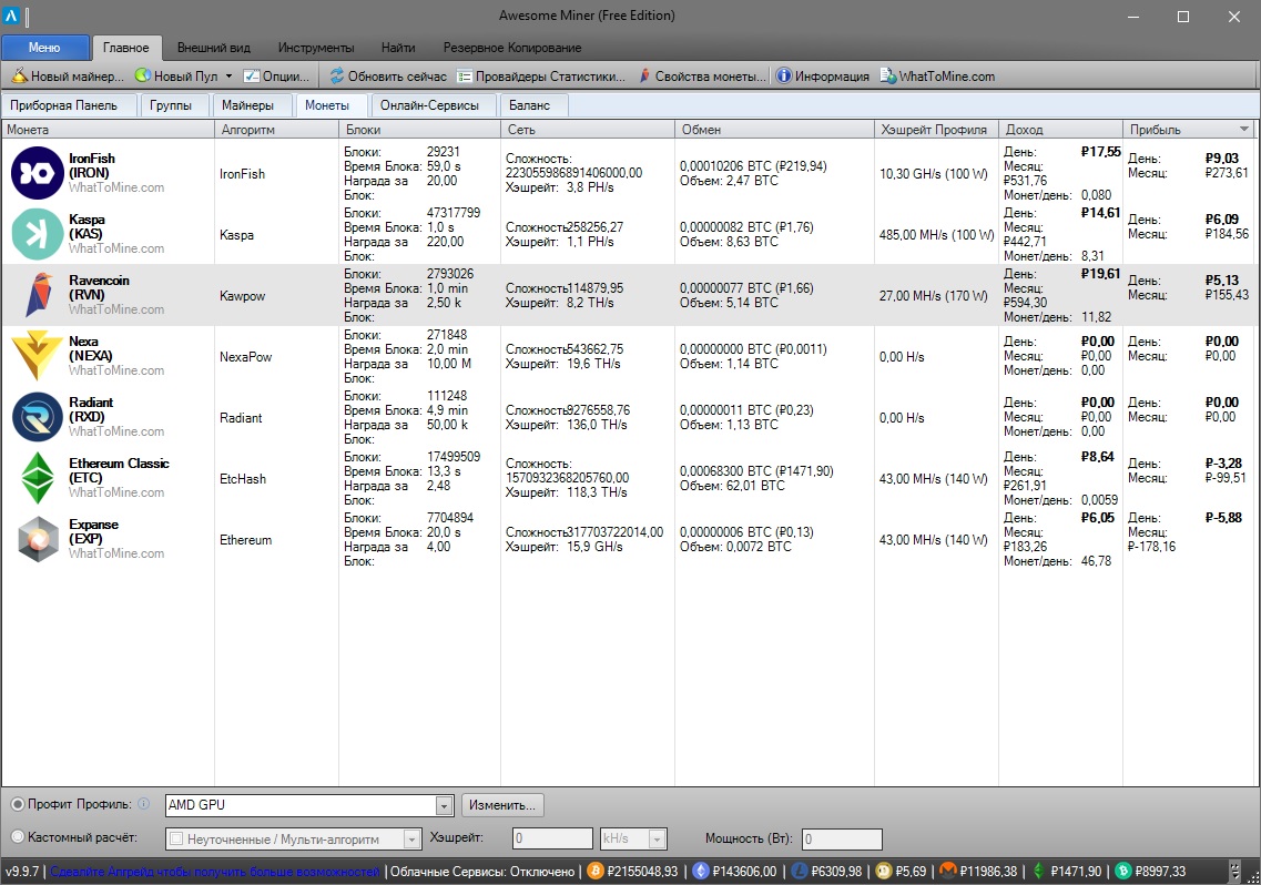

Вот так выглядит профит майнинга тех монет, что указаны в майнере (при цене на электричество 3,55 р):
Таким образом можно сделать вывод, что на данный момент майнить выгодно только Iron и KAS. Ну как выгодно, не убыточно, скажем так :slight_smile: Хотя если не считать электричество, то NEXA и RVN.
Зависит, какие карты в риге, у меня Некса с большим отрывом лидирует с учётом электрички. Правда, я пока ещё считаю вручную.

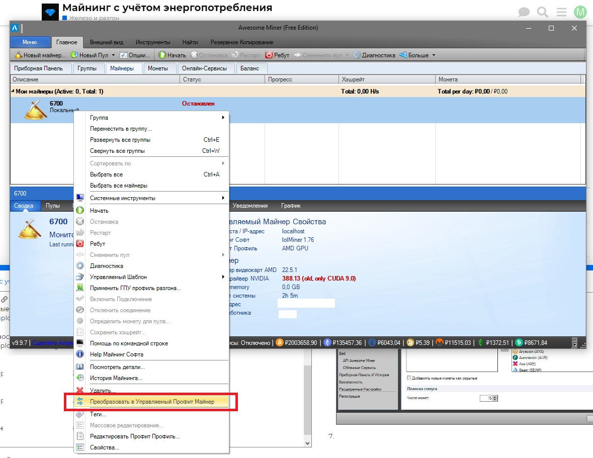

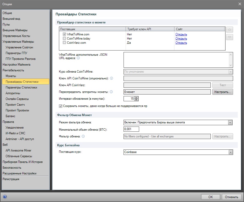

Мало-мальский гайд (небольшая инструкция по настройке Awesome miner) :
Смотрим тут

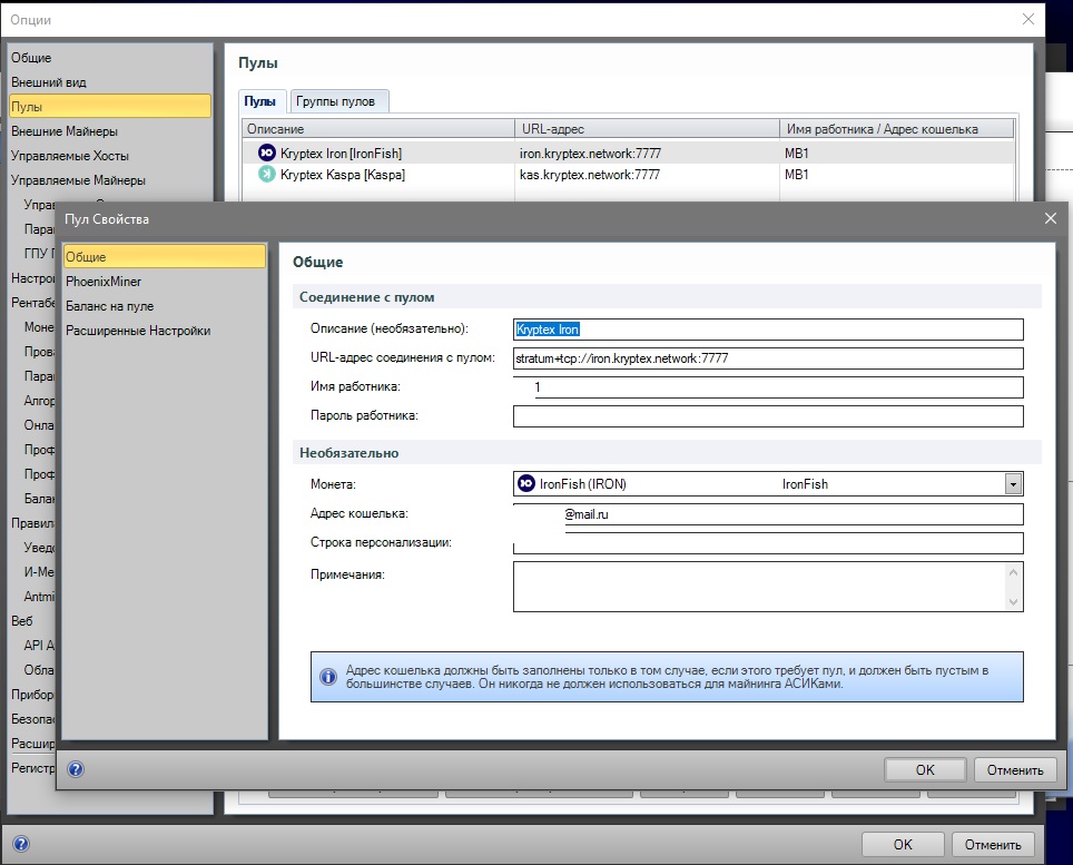

  1. открываем майнер, меню - опции.
  2. пулы. Добавить. например Iron.
    Нужно добавлять те пулы, монеты на которых планируется майнить. Т.е. для каждой монеты нужно добавлять пул.

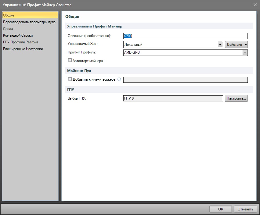

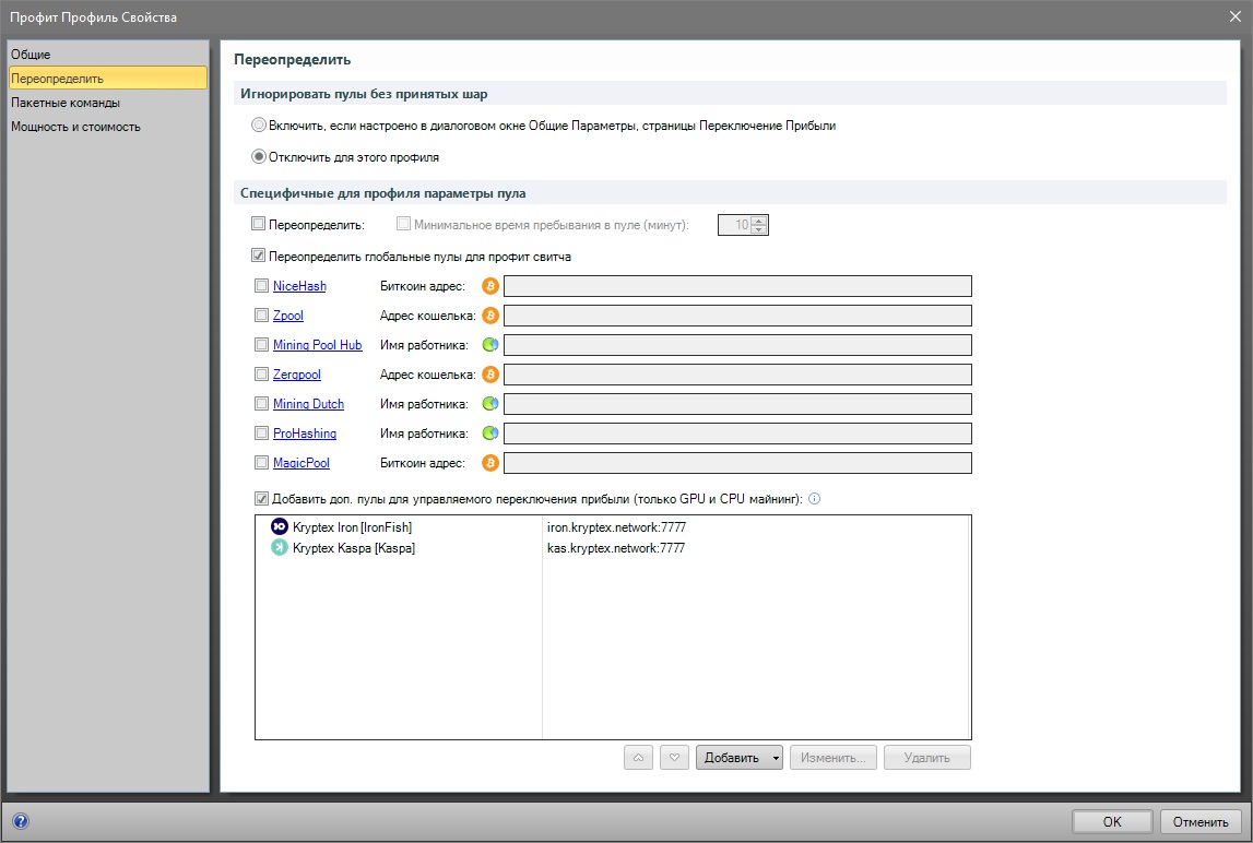

  3. Профит профили. Добавить
  1. Управляемые майнеры. Добавить
  2. Рентабельность
  3. монеты:
По идее всё.

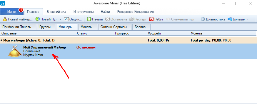

Если автопереключение не работает, можно сделать так:
Например сейчас Криптекс запускает NEXA. Т.к. считает её более профитной ))
Ну, понятное дело.

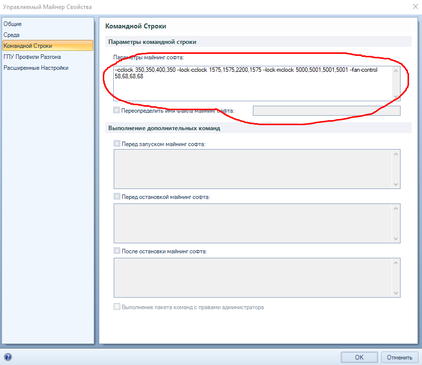

Добавлю ещё от себя к инструкции:
  • дважды кликнуть по майнеру в главном окне.
  • попадаем в редактирование майнера, выбираем командную строку и нам предоставляется возможность вбить свои аргументы для индивидуального разгона карт для данного майнера.
Только вот на разных алгоритмах разные майнеры могут запускаться. Интересно, подходят ли эти аргументы к другим майнерам? Я пока не тестировал.
Как правило, у разных майнеров разные способы написания аргументов, так что - нет.
Но скорее всего, тут конфликтов быть не должно, потому что для другого алгоритма будет другой “мой управляемый майнер” в который можно вбить уже другие аргументы, подходящие для него.
Главное, чтобы все карты запускались на чём-то одном, а не вразнобой.
Ну если заморочиться, то можно для каждой карты управляемый майнер настроить) если они все разные. Для одинаковых то такой проблемы нет.
Вы правы, я тоже об этом подумал.
Для каждой монеты на каждую карту отдельный управляемый майнер. В этом случае будут исключены конфликты и достигнута максимальная гибкость.
