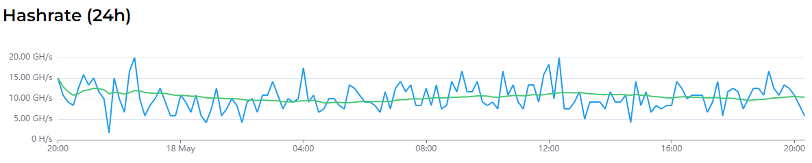

Вот хэшрейт на пуле, для сравнения. TRM. Другие на пуле не смотрел.

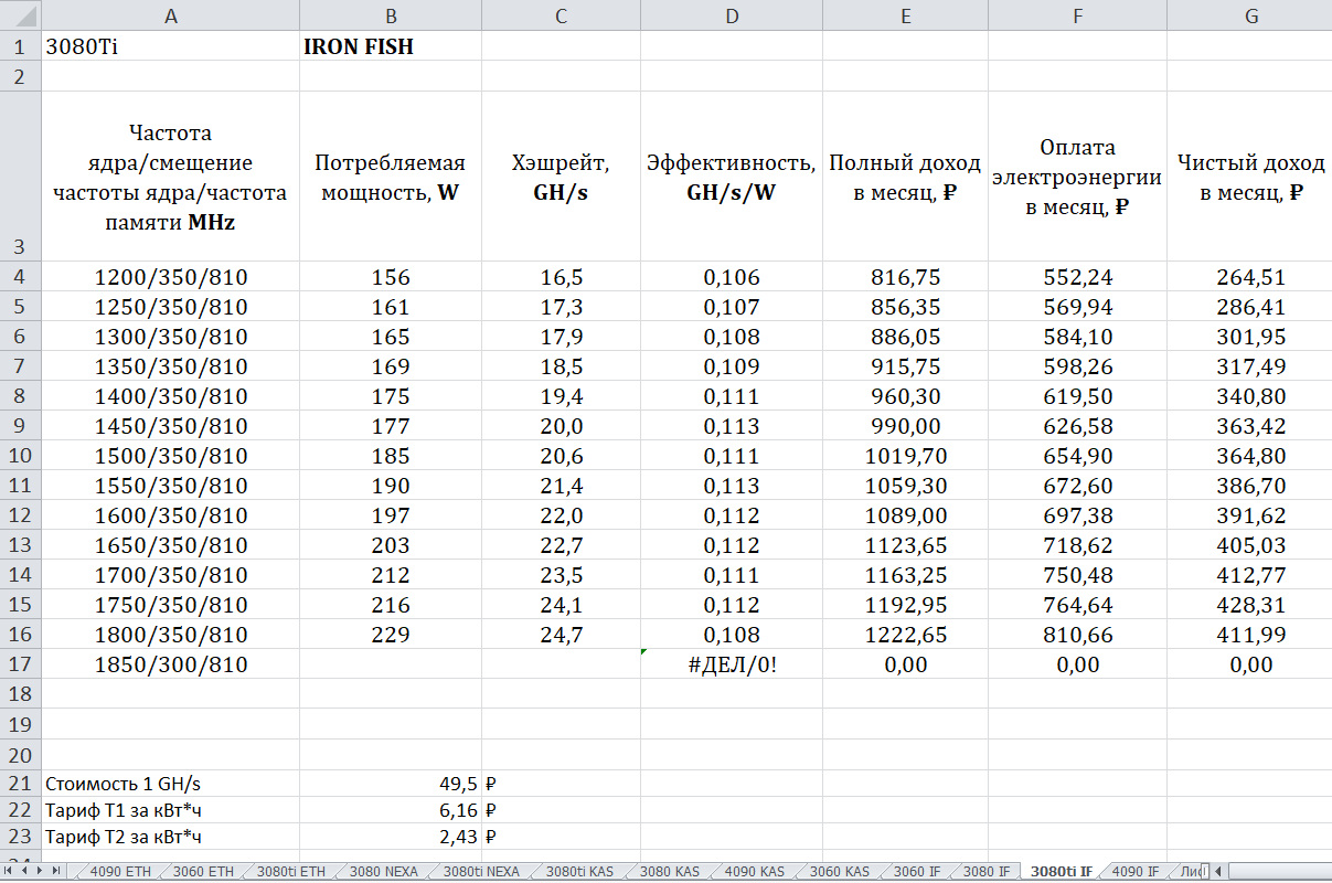

Я тоже делаю для себя подобные таблицы для выявления оптимальных разгонов, excel тут хорошо помогает.
Стоимость хэша тут условная величина, учитывающая примерный текущий курс и сложность.

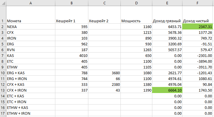

Из-за того, что разработчики Awesome Miner упорно не хотят добавлять возможность ранжирования двойных алгоритмов в общей таблице монет, пришлось задействовать Excel.
Удалось заставить Excel подтягивать данные из What To Mine (с автоматическим обновлением через заданное время), после чего просчитывать доходность, исходя из хешрейтов, мощностей и тарифов, в том числе для дуалов - чего лично мне так не хватало в Awesome Miner. В таблице реализован перевод доходов сначала в биткоины, затем в рубли, чтобы учесть тот же процесс, что происходит в Kryptex.
Совпадение выдаваемых значений с калькулятором Kryptex составляет 99,5% (за исключением ERG - 85%, пока непонятно, почему).
Для эфиров и каспы не добавлял данные за ненадобностью, поэтому там нули.
Вот если бы ещё научить Excel запускать нужные батники, в зависимости от циферок, то получился бы ещё один аналог приложения. :sweat_smile:

И ещё табличка позволяет проделать любопытные вещи, например, рассчитать доходность ночного майнинга или комбинированного (днём одна монета, ночью другая). Конечно, это работает в случае двухтарифного счётчика.
Например, я случайно обнаружил, что ночной майнинг эфиров выдаёт положительную доходность, в отличие от круглосуточного.
