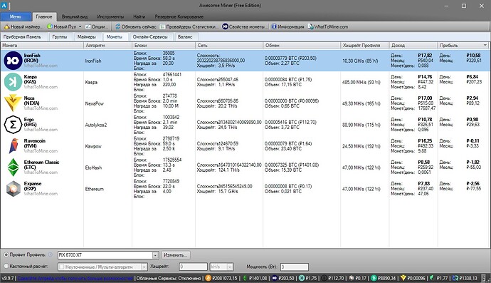

Имею в виду, что не удаётся сделать автоматическое переключение на дуал. Его можно запустить только принудительно. Кстати, в данный момент, он у меня самый выгодный, что немного обидно).
Да. Информация для расчёта прибыльности берётся из профит-профиля, а в нём в свою очередь информация определяется включёнными алгоритмами. А в глобальном списке алгоритмов отсутствует такой, который объединял бы в себе два и из-за этого все трудности.
Вот такой у меня получился профит-профиль XR 6700 XT с более-менее реальным потреблением видюхи. Не по встроенному ваттметру.
Спойлер
Я много раз уже весь майнер перековырял. Либо криво реализовано, либо нету отслеживания дуальности. Хотя, ковыряясь, кажется что есть) Но не работает.
Да, там как-то недоработано по дуалу. Например, тот же профит-профиль. Если вписывать туда данные по хэшрейту и мощности по вторичной монете, как вы показывали, то это вообще нигде не отображается и, похоже, ни на что не влияет, хотя, по идее эти данные как раз должны появляться на вкладке “монеты” и участвовать в переключении.
По идее, по логике, где-то должно отображаться, что есть ( настроен) дуал. А этого не видно вообще никак. Например, на вкладке “монеты” должны отобразиться 2 монеты в одной позиции, или как Вы говорите, алгоритм дуальный в списке алгоритмов.
Я даже думал, может можно монету добавить дуальную…
В глобальном списке алгоритмов можно создать собственный, но там нет никакой возможности привязать его к монете(ам).
Кстати, в дополнение к моему получившемуся профит-профилю
Если сейчас смотреть сюда, то криптекс считает, что выгодно копать RVN :sweat_smile: :face_with_symbols_over_mouth: Это просто пипец.
