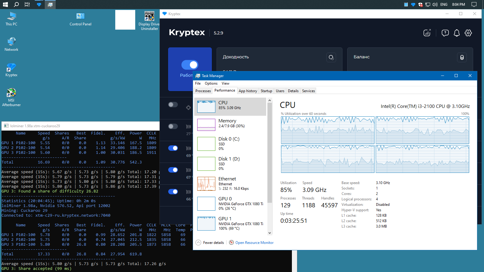

Пришлите пожалуйста свой скрин из диспетчера задач где будет видна нагрузка во время использования C29. Отправим разработчику майнера тоже
Так пойдет? Здесь только 3 карты задействовано
Нужна вкладка с процессами, чтобы было видно какой процесс нагружает – lolminer
Единственно что порадовало - пинг 100 мс :grinning_face:
