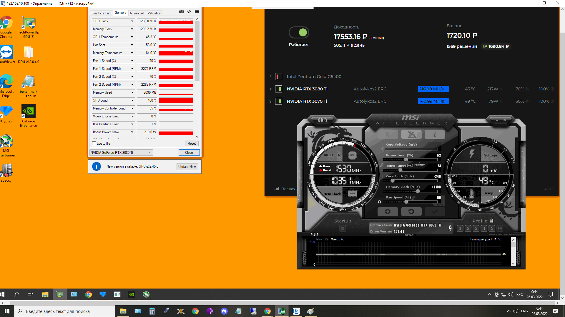

У меня 2 видюхи, без монитора ферма, панель управления н видиа вообще неработает не открывается ни с одним драйвером но это неважно, вот что получилось у меня для 3080ti и 3070ti

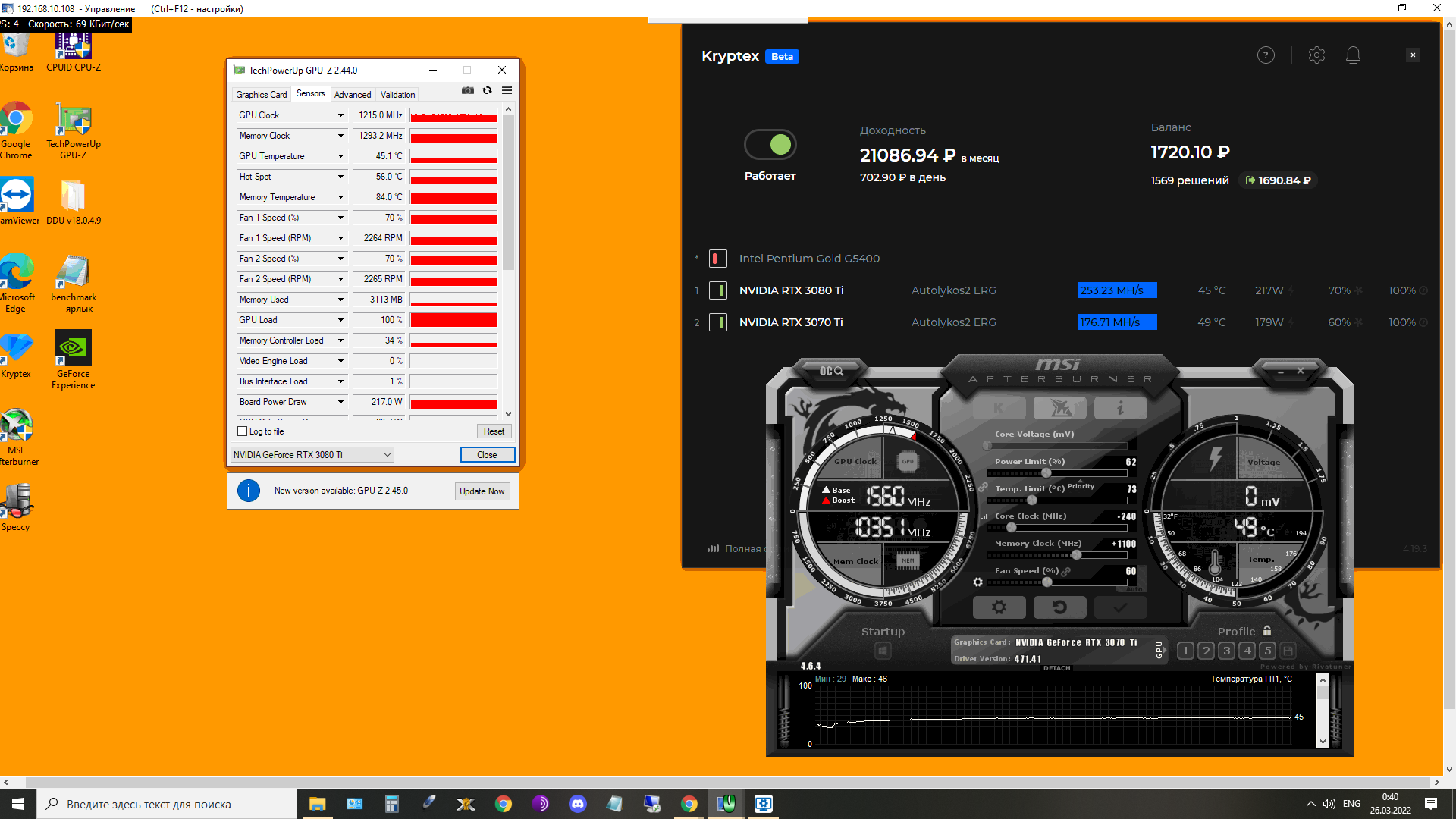

а вот что бывает в скачек, одновременно 2 карты прыгают в мегахешах, память летит в 0 именно на лол майнире

lolminer мало рабочая поделка, вообще не понимаю зачем он в криптексе теперь…

через T-Rex все идеально просадок и скачков нет! Ерго через T-Rex идеал, я доволен

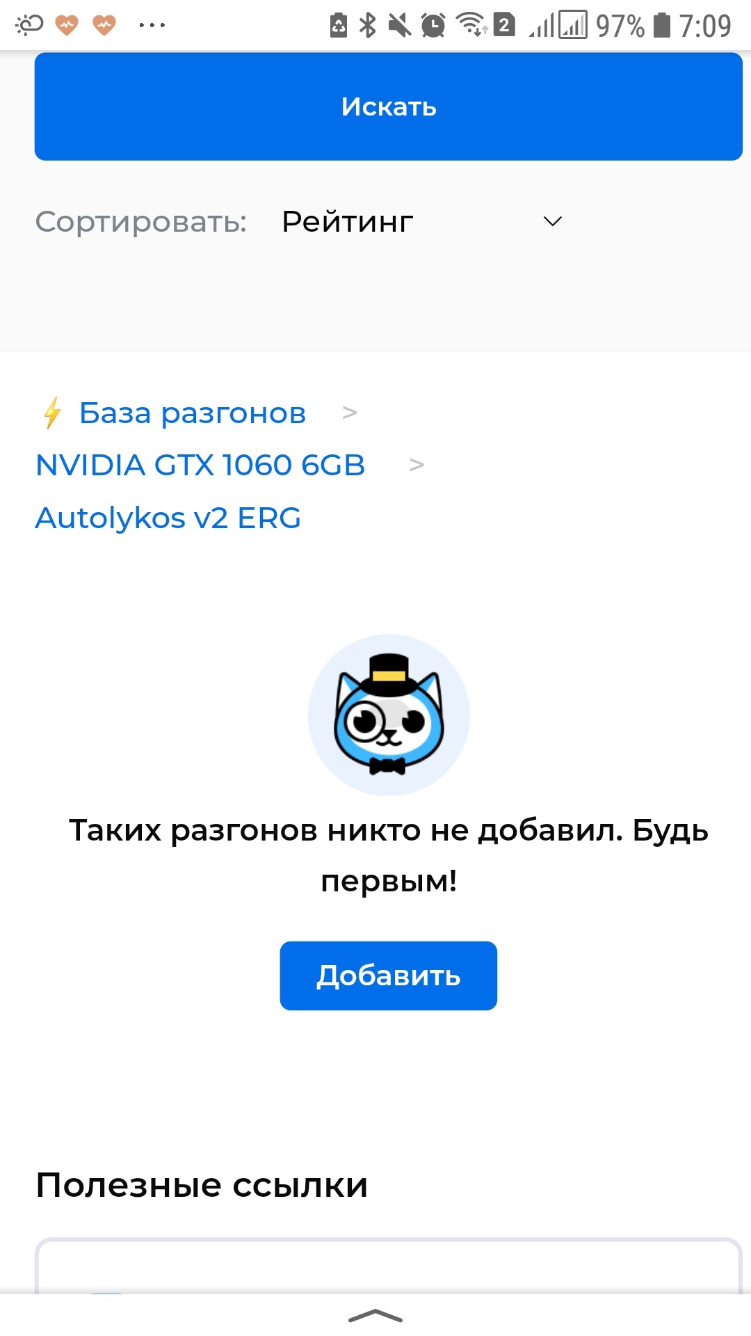

Здравствуйте. А подскажите пожалуйста разгон под 1066, пожалуйста. Асус дуал, память микрон.
А смысл? Эфир на 1066 выгоднее…

Ну так сами и проверьте сколько выжмите, разгон такой же как для эфира делайте.

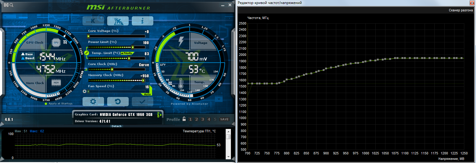

Пробуй. Правда у меня 1060 3GB.

И вопрос можно сколько из 3гигов выжал
Чет как то горячооо… карте то)
Получилось выжать 44 MH/s
