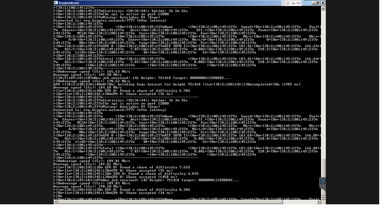

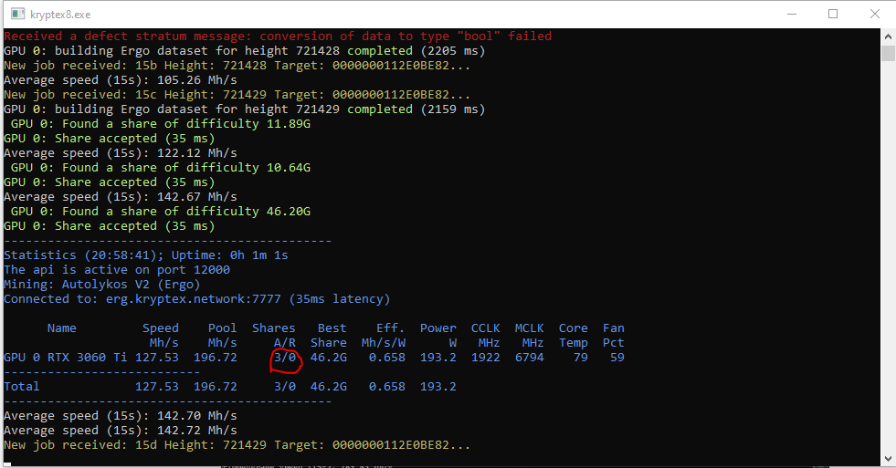

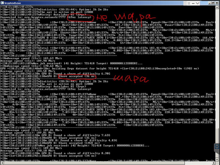

ребят мож кто подскажет куда тут смотреть. где шары где не шары?
а всего принято??? хоть эрго и не копаю, но стало интересно, но не настолько, чтоб самому заморочиться))))
В win 10 Lolminer показывает нормальную табличку
А в семерке (или что это?) приходится высматривать
455 принято, 1 отклонена. Все нормально.
win 10 стоит
1234567
а нее там семёрка)))
Если всё слеплено до кучи - это Win7
Она не умеет “рисовать” в командной строке :sweat_smile:
