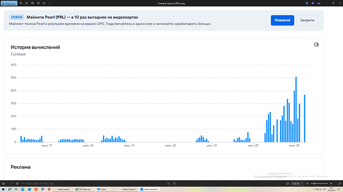

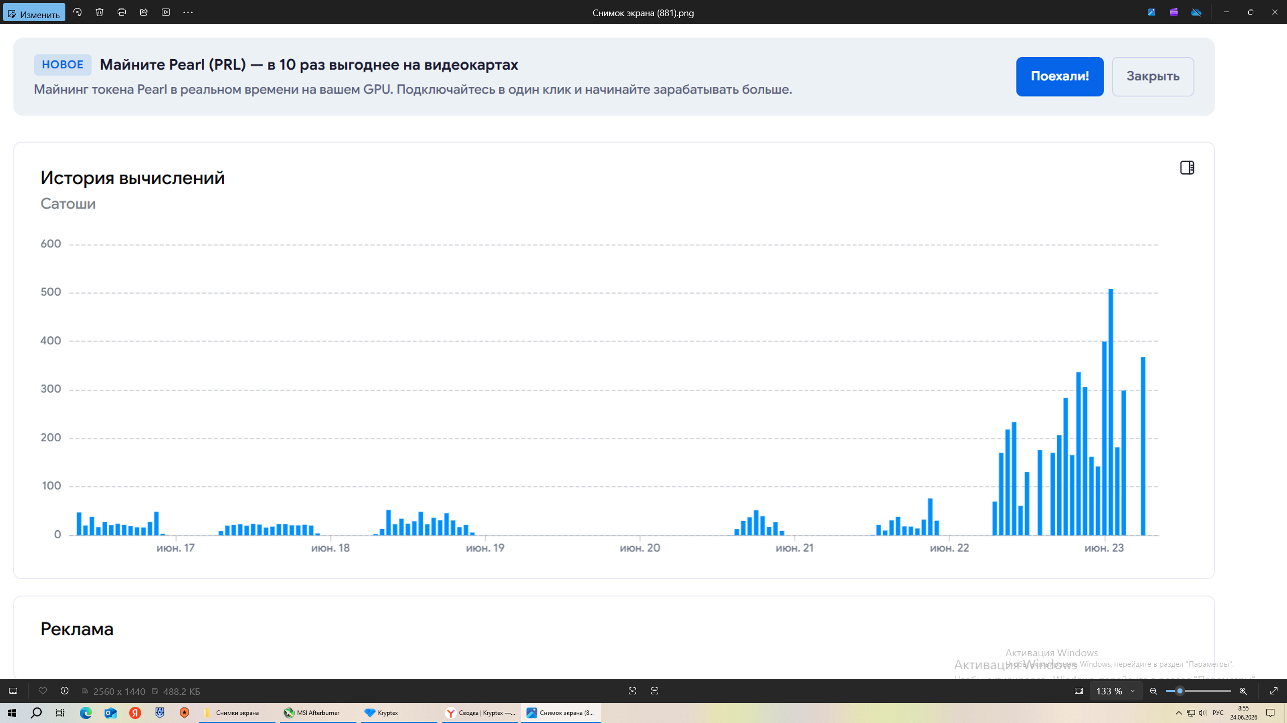

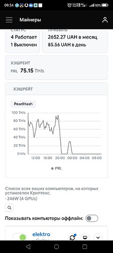

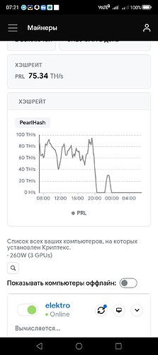

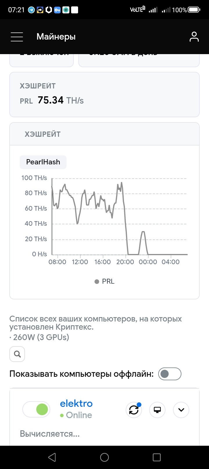

Здравствуйте! на июнь 23 при майненге какието пропуски
Так же интересуюсь этим вопросом…

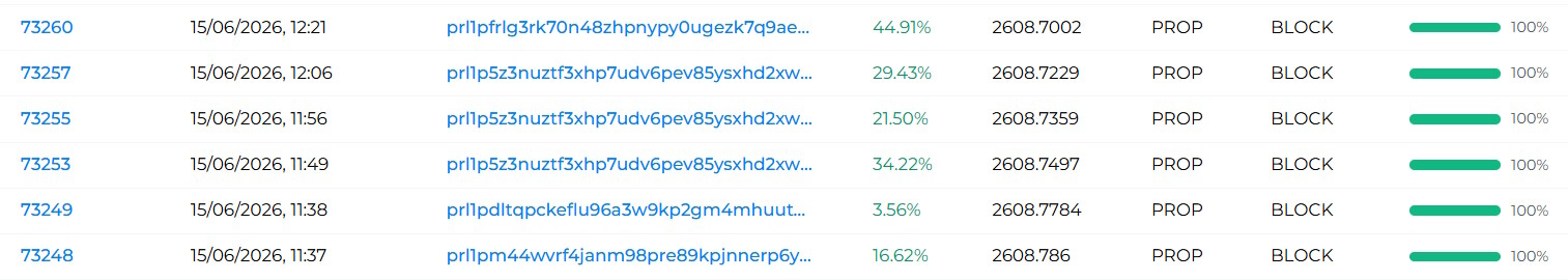

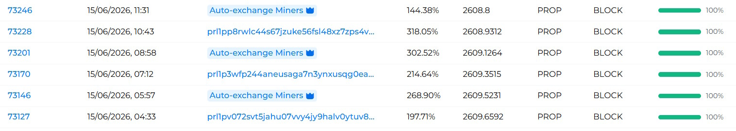

Понимаем ваше беспокойство: на графике появились пробелы, а начисления приходят реже и меньше обычного. С вашим оборудованием и с начислениями всё в порядке — на монете сейчас совпало несколько факторов. Разберём по порядку на примере Pearl (PRL).
  1. Pearl работает по системе PROP: пул начисляет награду только в момент нахождения блока. Блоки находятся случайно, и шанс найти следующий блок не зависит от того, сколько его уже ищут: блок с удачей 30% и блок с удачей 400% — одинаково нормальные события. Серия «долгих» блоков выглядит как пауза на графике, после которой приходит свечка начисления.
  2. Найденный блок должна подтвердить сеть. У Pearl это около 100 блоков сети, при времени блока около 2 минут — почти 4 часа. Всё это время награда отображается как неподтверждённый баланс — его видно на странице вашего аккаунта на пуле. Если после найденного блока он пополнился — всё работает.
  3. При майнинге с автообменом подтверждённая награда обменивается на BTC — это занимает ещё до 2 часов. Итого от нахождения блока до начисления в BTC может пройти порядка 6 часов — это штатные сроки работы сервиса, а не сбой.

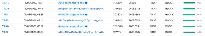

  4. Часть блоков может получить статус orphaned: сеть приняла конкурирующую версию блока, и награда за него не выплачивается. Несколько орфанов подряд вместе с серией долгих блоков заметно снижают начисления. Всё это происходит публично: на странице PRL Pool Blocks | Kryptex Pool видны удача (Effort) и статус каждого блока — вы можете убедиться сами.
  5. На длинной дистанции всё выравнивается: удача стремится к 100%, а орфаны остаются в пределах единичных процентов. Доход определяют частота блоков, количество майнеров, между которыми делится награда, размер награды за блок и цена монеты. Пул при этом распределяет между майнерами всё найденное без остатка.
Пока ждёте, убедитесь, что воркеры онлайн и шары принимаются — тогда ваш вклад учитывается в каждом следующем блоке. Продолжайте майнить: следующие блоки компенсируют паузу.
@qw7v8b8a
Там где столбик – были блоки.
Где пропуск – блока не было.
Награда распределяется майнерам из найденного блока.
Блоки находятся случайно.
Можно найти много блоков подряд, 6 за 1 час.
Можно найти мало блоков – 1 за 6 часов.
Статистически, удача выравнивается и в среднем всегда стремится к 100%, но не исключает что короткими периодами награда может быть как больше, так и меньше ожидаемого.

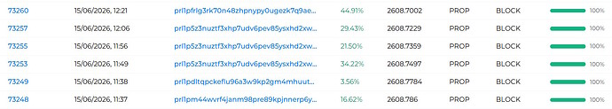

За блоками следим тут:

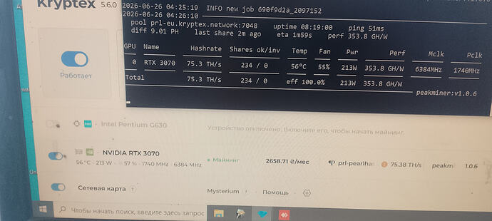

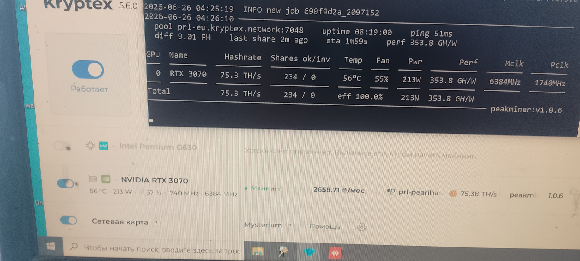

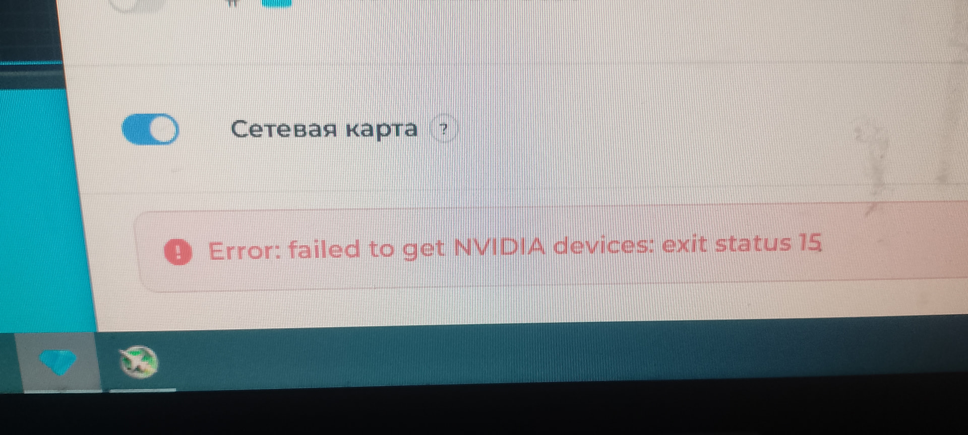

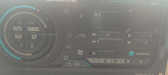

Здравствуйте,подскажите что за ошибка и как её предотвратить в будущем? карта rtx 3070 монета PRL. Случайно заметил остановку майнинга. Это второй раз уже за три дня. И что за Обнова приложения?
Ошибка говорит о сбое драйвера. nvidia-smi не видит видеокарту.
  • снизить разгон.
  • проверить надежность крепления кабелей питания, может оплавление или прогары.
  • переустановить драйвера начисто.
Обновление добавило альтернативный майнер peakminer для PRL
Спасибо,Вас понял. Стоит последний драйвер.Какой посоветуете? в моб версии по графику не майнит,с пк в приложении майнит.Где смотреть?

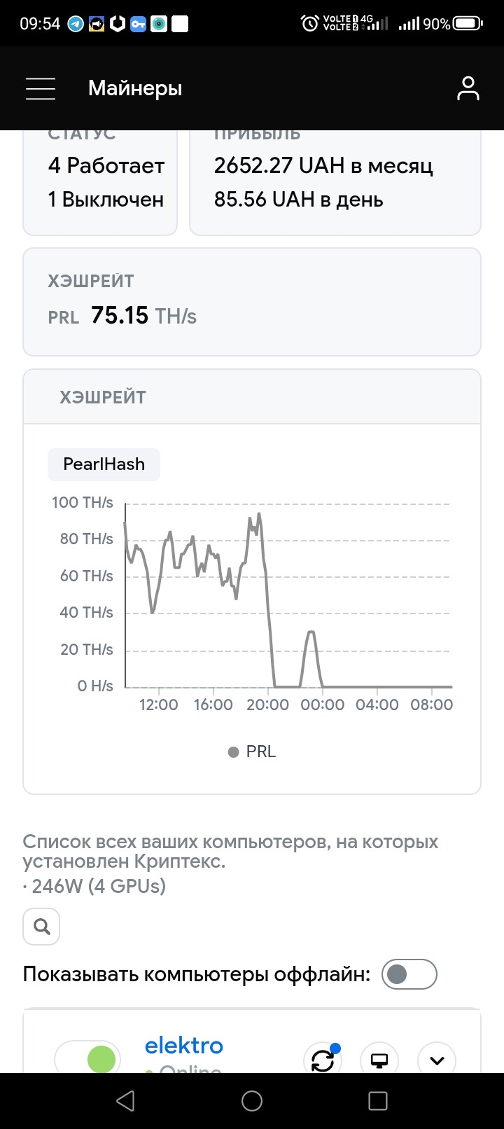

Уважаемая поддержка,ответьте на вопрос со скринами выше
,куда уходят шары? время идёт, электроэнергия сжигается…
Переключитесь на SRBminer. Выключив в настройках peakminer. Разработчики прямо сейчас проверяют в чем может быть дело.
Дрова какие лучше поставить? Стоят последние. Сейчас сношу их программой DDU
Использую драйвер 560.94 для 3080ti, 3060ti, 3060, cmp50hx, cmp90hx. Полагаю, драйвер универсальный. В любых конфигурациях ригов сбоев в течение года не замечено. При переразгоне восстанавливается автоматически без каких либо манипуляций, просто необходимо перезагрузить виндоус.
Смотрю дистанционно через AnyDesk,карту ОС уже не видет.Снес дрова. Установил заново те что стояли 511.86. Этот графический драйвер не обнаружил совместимого оборудования. Ставил последний 610.62 и 560.94,не видит карту Винда 10pro. Соответственно в диспетчере задач её тоже нет. Через два часа будет возможность физически посмотреть.
Карта стоит на выносе в райзере,видео выход с встройки,дабы не нагружать карту. Думаю переключить видео выход на карту и может система её увидет.Потом установлю драйвер.

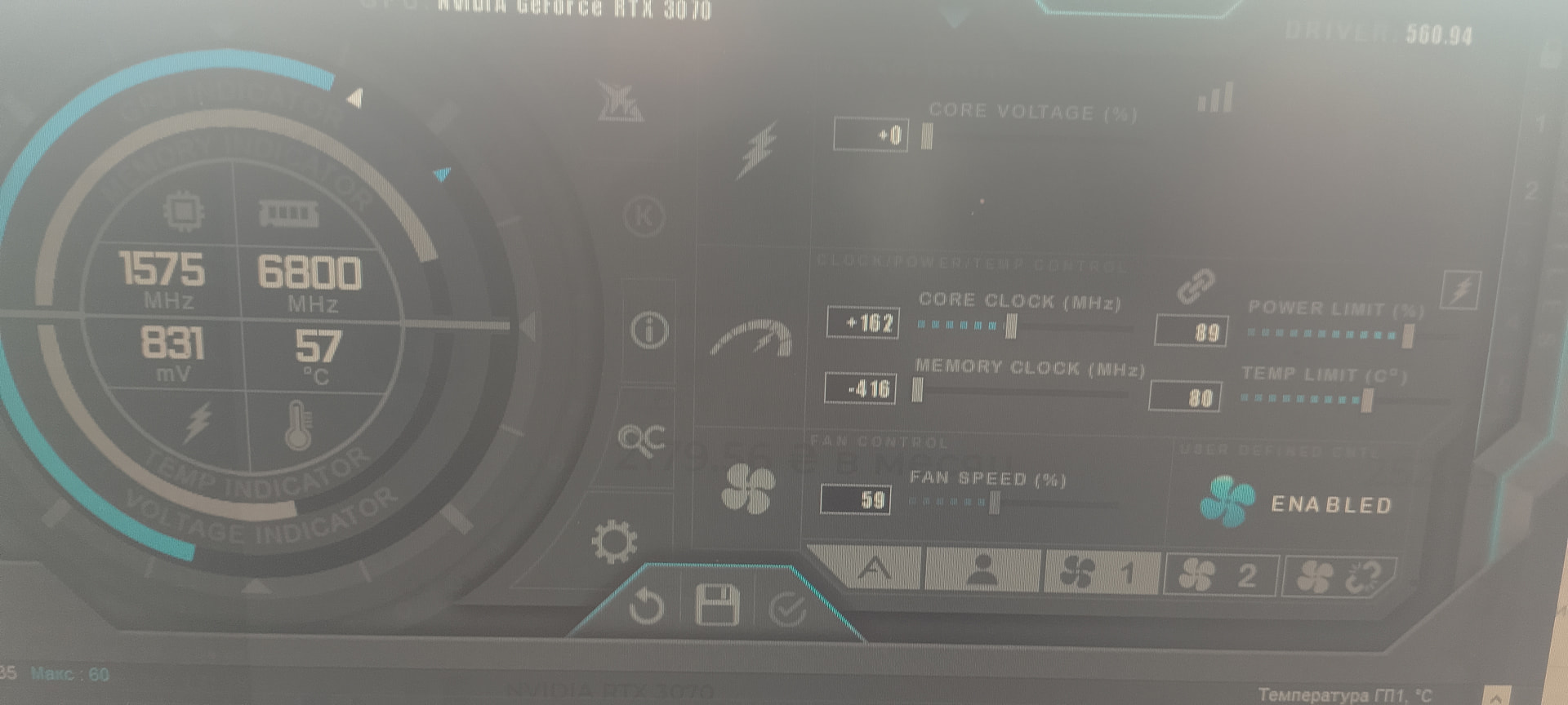

Проделав эти манипуляции ОС увидела карту и по примеру Qxl28xnq установил драйвер 560.94. Обновился до версии 5.6.1 Прошёл тест майнером peakminer. Подскажите,это считается переразгоном? Что можно подкорректировать? Спасибо.
Для PRL нужны новые драйвера минимум 550+, а лучше 580+
Все что старше – не будет работать с PRL или могут быть баги, вылеты, нестабильная работа. Ставьте последние с сайта 610 – проблем не будет, если с самим железом нет проблем.
