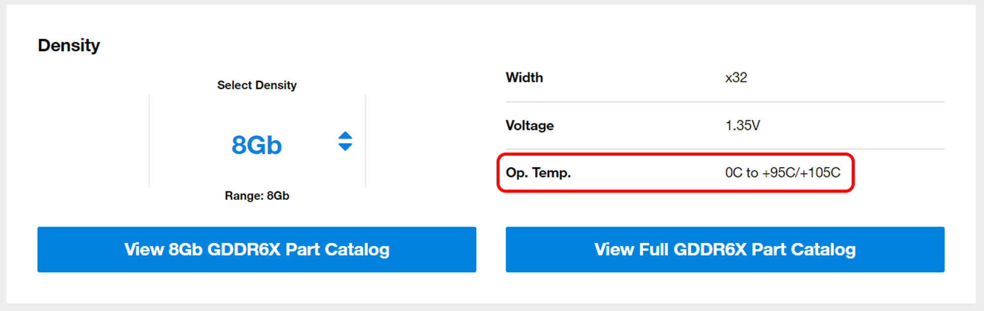

Ну смотрите какая история, просто оставлю это тут.
Для GDDR6X это обычное дело.
105 градусов на пределе это интересно, конечно, но до крайностей лучше не доводить, как по мне… Меньше - лучше, протянет подольше
