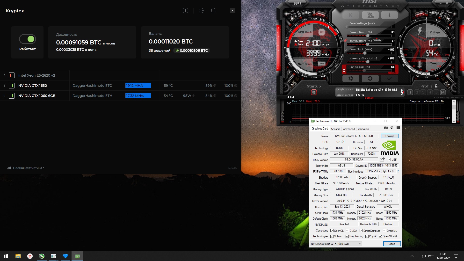

Приветствую всех! В этом деле начинающий, прошу сильно не пинать. Имею видиокартe Asus 1060 6 gb, решил немного помайнить, но не могу понять почему такой низкий хешрейт…по темам лазил, практически у всех за 20 Mh/s переваливает, а у меня это максимум(на фото все видно). Разгон самый оптимальный подобрал. Пробовал аргументы прописывать-вообще не запускаются вычисления. Драйвера как видите те, которые рекомендуют. производительность на максимум в панеле управления. Уже все перепробовал, но выше не поднимается. Блок питания зелман на 600W. Подскажите, это предел для этой карты или я что-то ни так делаю? Буду благодарен за помощь.

Это максимум что я мог добиться разгоном, по ядру больше делаю-хеш падает и по памяти так же

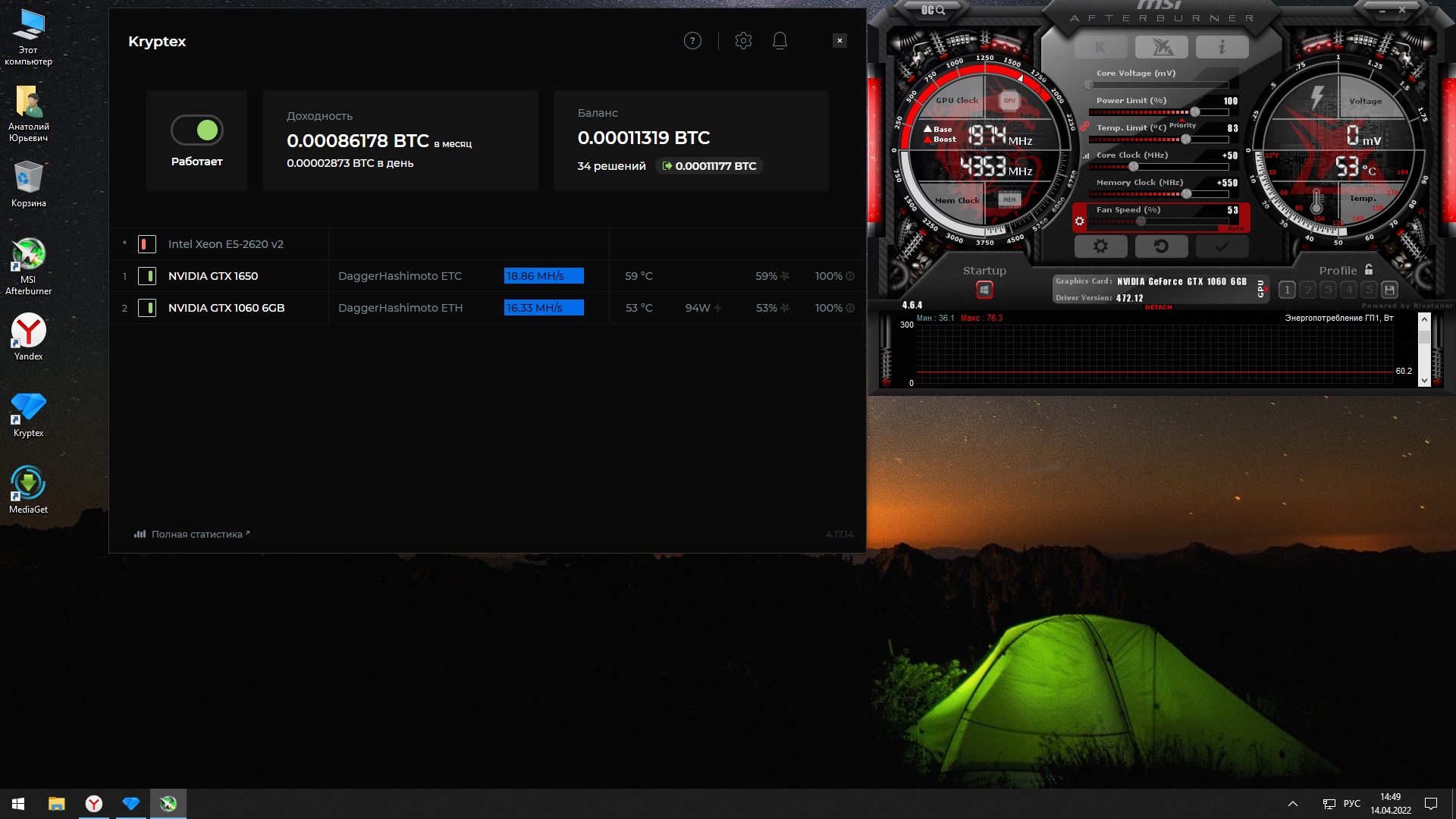

Я почему и спросил что я ни так делаю) Много читал, понимаю что надо память поднимать, но у меня все почему-то наоборот, ядро поднимаю-хеш поднимается, память поднимаю - больших результатов не дает. Попробую убрать ядро и поднять память , и перезагрузить программу.

Уже часа два стоит с такими настройками. Пару раз перезапускал программу-результат тот же. Начинаю по ядру гнать-хеш поднимается. Предел по ядру был на фото выше, дальше только падает. Скорее всего придется смирится с таким результатом:)
