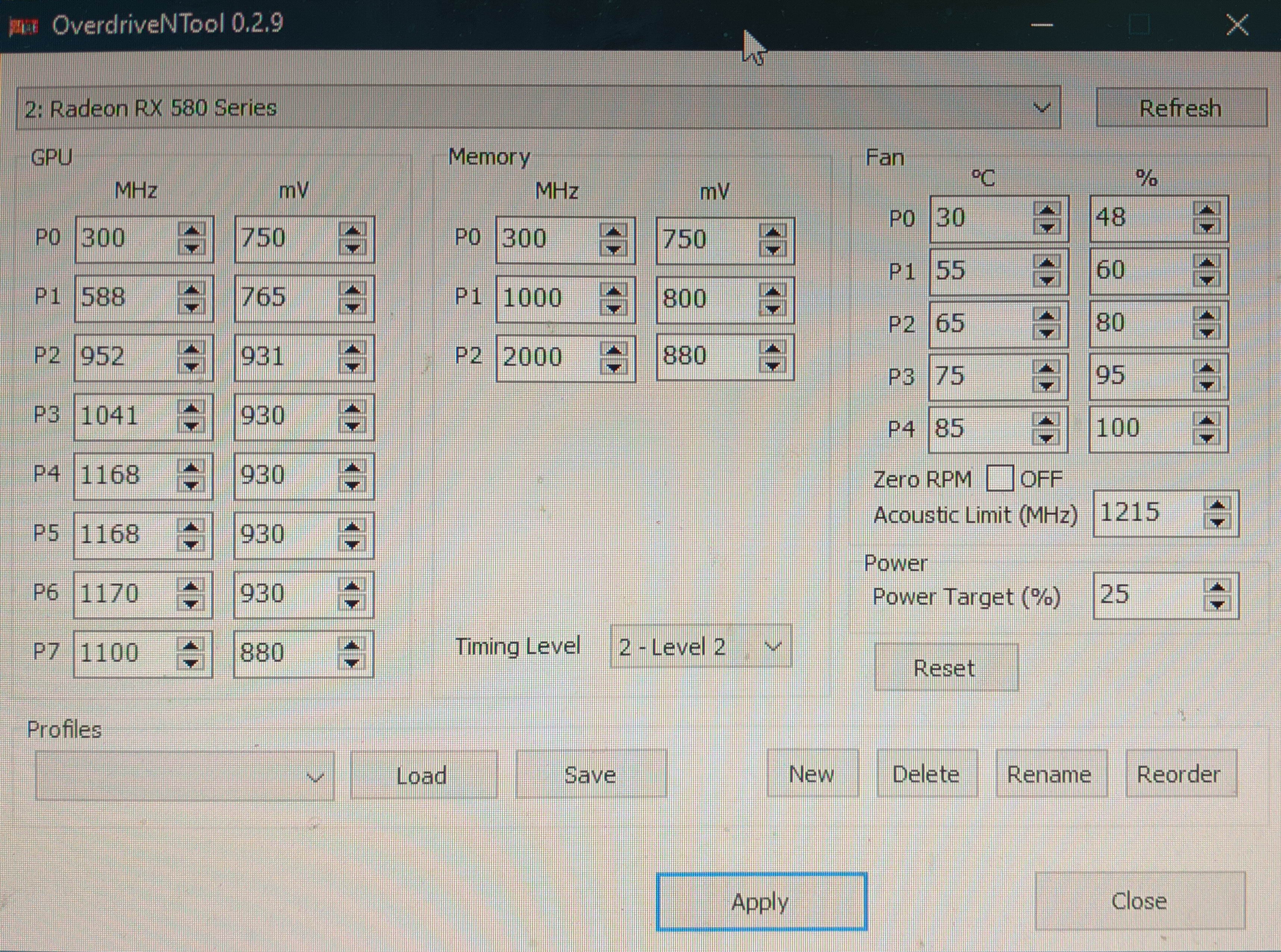

Добрый вечер всем. Поигрался с настройками бёрнера, ползунок кор вольтаж активировался, но отображается только выставленное напряжение (при перемещении напряжение меняется в большую или меньшую сторону. Так как у вас, как я понял относительно 0 в + и - не работает. В окне вольтаж, постоянно отображается 0, как ни двигай ползунок). Попробовал ваши настройки с OverdriveNTool. Хешрейт поднялся на 0.5 до 11.5. Потребление электроэнергии снизилось, а соответственно и температура. Через несколько часов на экране появились артефакты. Частота в бёрнере не скачет. Стал играться с настройками OverdriveNTool.
Выставил такие значения как на фото, хешрейт поднялся до 13.5, но через несколько минут на 2 картах упал опять до 11.5 третья просела на немного, а минут через 15 и она опустилась. Я уже было обрадовался, но облом. Не пойму, почему. В бёрнере глянул, карты работают на тех же частотах что и при 13.5 хешах. Экран при падении хешей не моргал. Да кстати, та карта которая продержалась дольше, подключена к монитору. Все карты подключены через райзеры. Два блока питания новые ZALMAN GigaMax (GVII) 750W. На одном 2 карты, на другом мать, SSD, и 1 карта. И ещё один момент. В окне майнера, в последней графе Prog Cfg прописано А 560, А 560 и А 448. Карты одинаковые, а конфиги прописываются разные. Может попробовать перепроверку оборудования в криптексе пройти?
Привет, судя по скрину у тебя на GPU и Memory вольтаж очень сильно занижен добавь больше, и Power target я бы тоже добавил! плюс с Р4по Р5 у тебя частоты выше чем на Р7 это тоже не правильно их лучше выровнять с Р7
