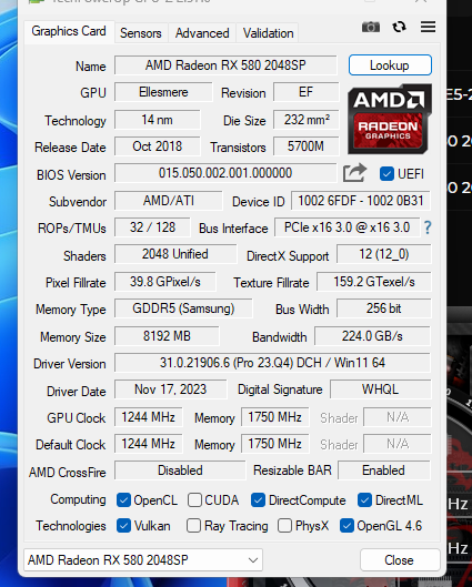

Нужен стокавый BIOS на AMD Radeon RX 580 2048SP
Монеты: KawPow CLORE, KawPow XNA, а также RandomX ZEPH. Остальное отключено. Проверку делал через приложение “Криптекс”.

Я никакие настройки в BIOS не менял. Скриншот из PolarisBiosEditor я специально скинул, чтобы видели, какой чип и параметры. Да и, честно говоря, я боюсь что-то сам там менять, так как я сам слепой.

Интересный ты биос скинул, в нём зашиты параметры для памяти K4G41325FE (SAMSUNG) и EDW4032BAB (ELPIDA), причём маркировка этой памяти говорит о том, что у видеокарты должно быть 4Гб. Хотя в названии прошивки написано 8Гб. Ты можешь скинуть скриншот из GPU-Z?
прикол)) а ты не разбирал карту, не смотрел какая в действительности маркировка на чипах памяти?
неа !она работает! термопрокладки менял тока!я сильно в этой теме плохо разбераюсь
ясно, если по факту у тебя действительно 8гб, а не 4гб, то это ещё раз подтверждает что можно любую прошивку залить в “полярку” и ей хоть бы хрен)
там быват баг с дровами определяет изначальную карту как рх560)))потом перезагрузиш ситему будет как рх 580)))в общем мутант!брал для затычки в ферме!
вот это поворот))) а она у тебя майнит? может майнить ethw и rvn?
неа не может!она так понимаю на 4 г идет!из нее сделали тип 8 г !китайцы че тут сказать! все берет кроме эфира и вороны!
и не найдешь. их нет. у тебя и был оригинал изначально для этого фракинштейна
