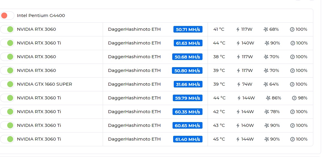

вот у меня при моём разгоне выдаёт

-cclock -502,-502,-502,-502,202,-502,-502,-502,-502 -mclock 1518,1692,1518,1518,-502,1749,1749,1749,1749 -pl 69%,70%,69%,69%,54%,72%,72%,70%,72% -fan 70,90,70,70,65,90,90,90,90
Всю строчку копируете, вставляете в ячейку с аргументами майнера.
Галочкой отмечаете строчку.
Запускается майнинг.
Если всё хорошо - запустится и применится.
Если где-то ошибка - не запустится.

Огромное спасибо сейчас немного понял всё запустилось и проц сразу на 28% встал теперь буду изучать и регулировать
