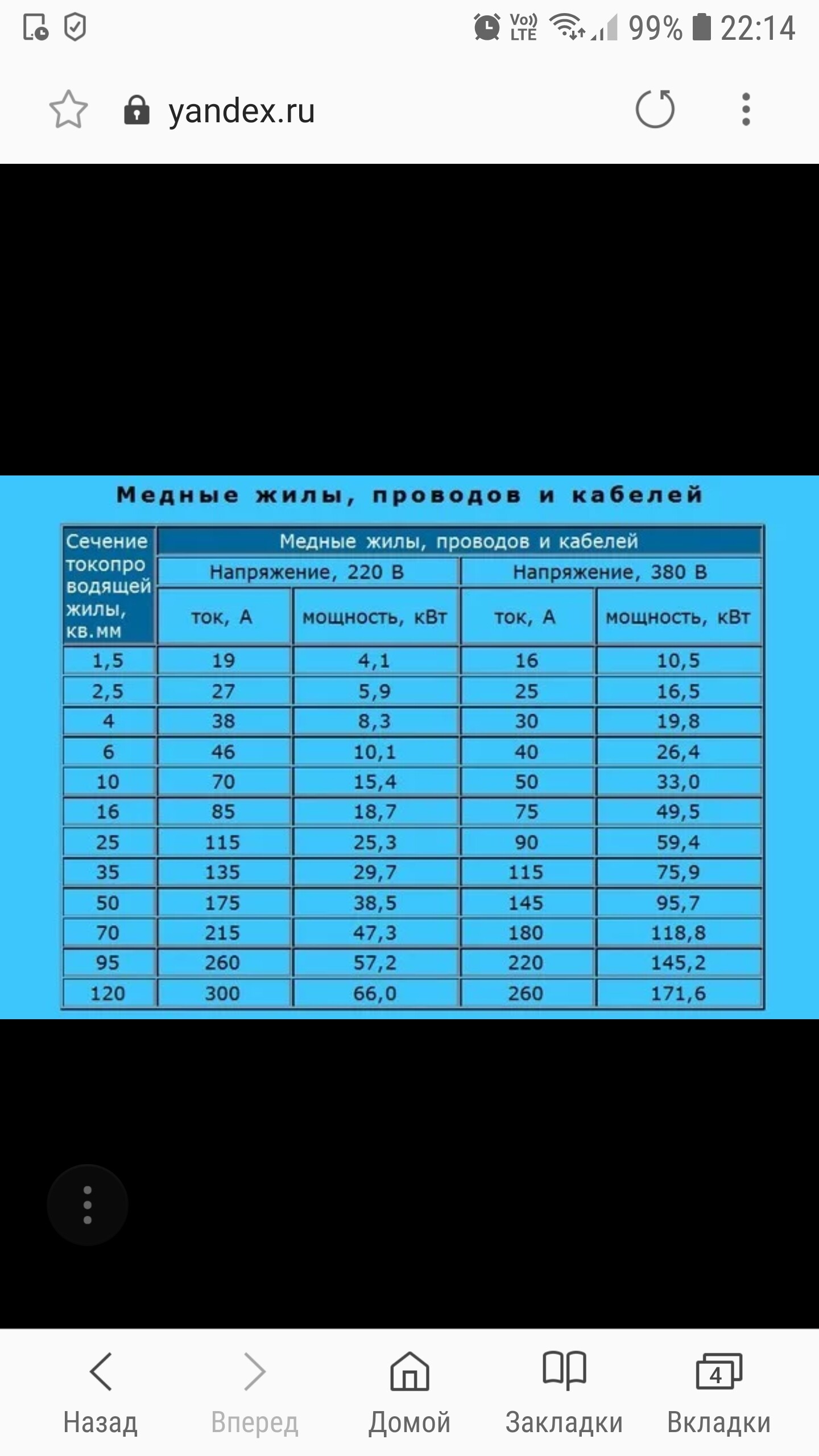

Алюминиевая проводка в старых домах имеет сечение 2,5 кв. миллиметра. Её предел для долговременной нагрузки - 3,5 кВатт или 16 Ампер. Не включайте все в одну розетку или сделайте выделенную из толстого провода, это все стоит копейки.
Во всех домах совковой постройки проводка из люминия стандартного сечения.

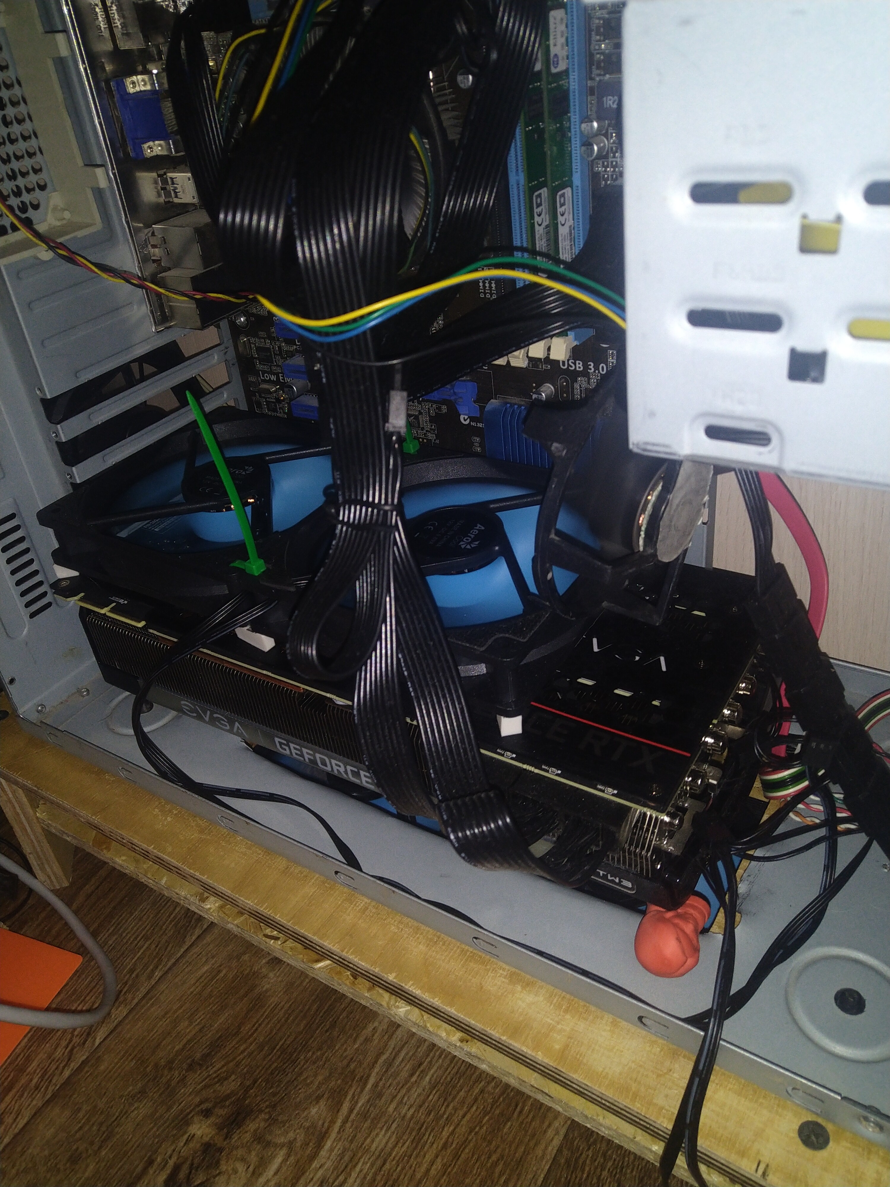

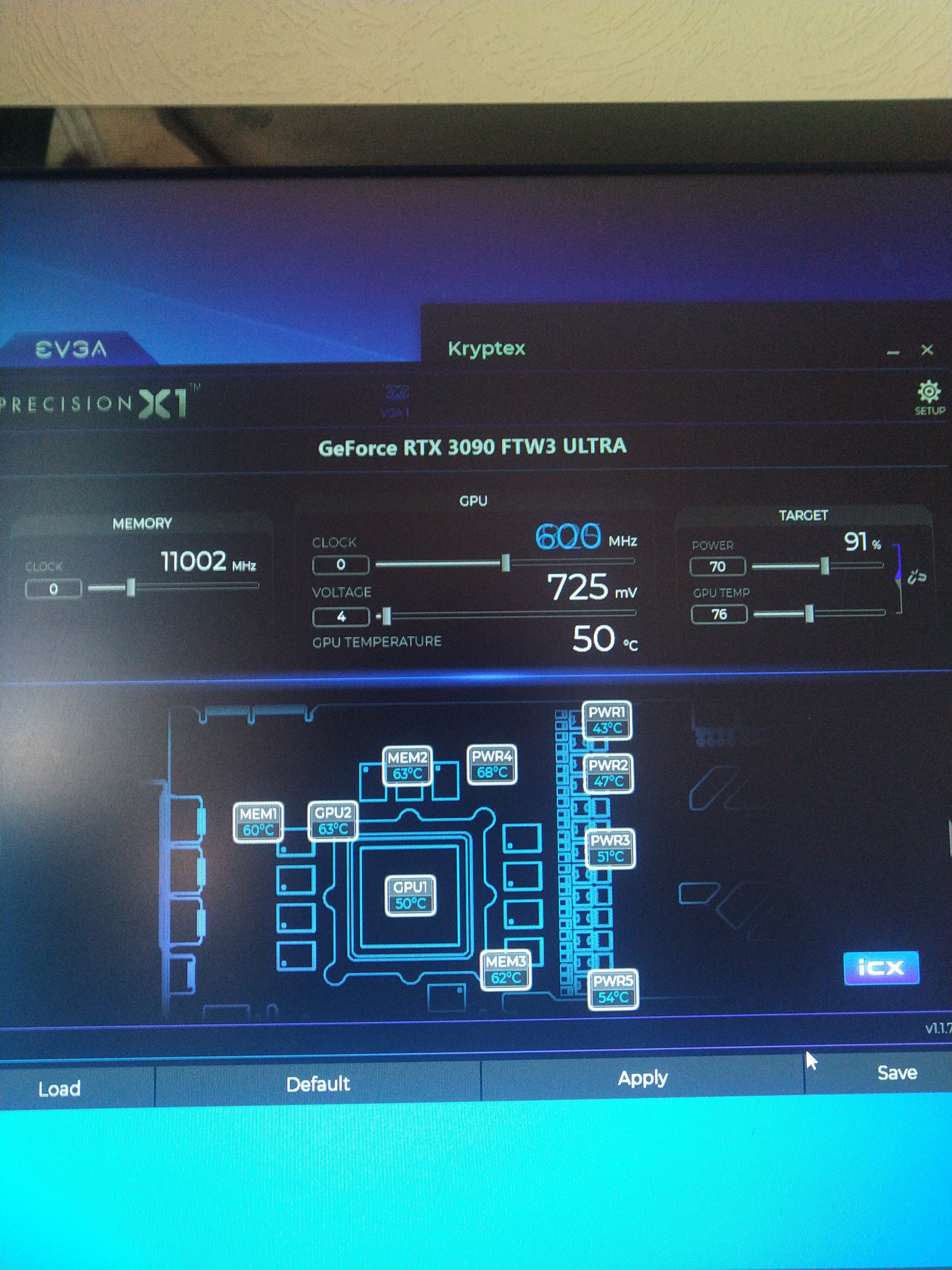

Я на своей 3090 память держу не выше 73 градусов ядро 50 показывает хештрейн 125, 7 разгон по памяти + 1500 по ядру -105, поверлемит 70 процентов, сверху на карту положил два 120 вентилятора для обдува памяти
Ща дойду скину
Да, не плохо, возьму на заметку. Спасибо.

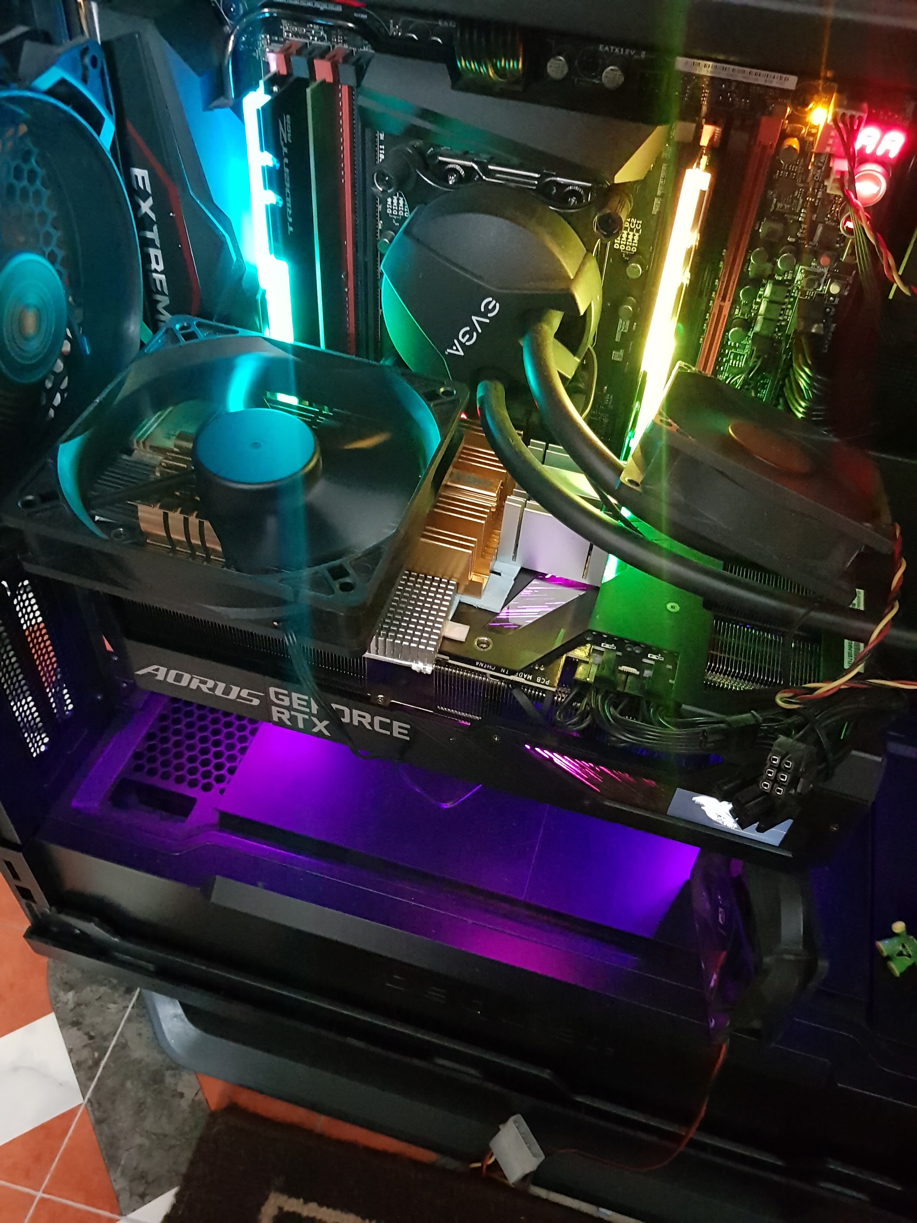

Привет всем. Тоже скину свое художество) 3090 aorus master Pl 80 память 90 градусов, ядро 58 градусов , прокладки поменял, но есть подозрение что криво
Память 73 вы где смотрите? В precision? А в HW info можете посмотреть? У меня большие расхождения на 3080 evga в этих программах

andrew_kz я по фото вижу вы доп радиаторами накрыли технологические отверстия вам нужно сделать примерно как у меня и температура упадет градусов на 5 по вентиляторы нужно поставить прокладки резиновые я сделал из ластика 5*5 мм на фото видно белые пятна ,:slight_smile:
