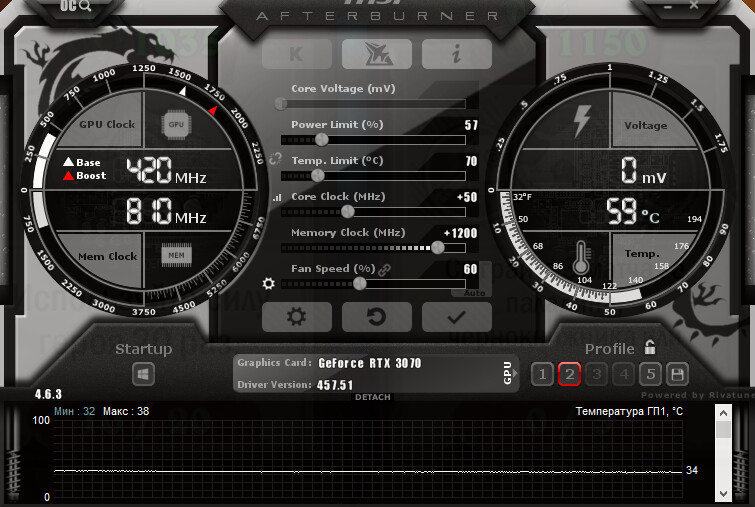

Переразгона нету случаем?
Разгон есть, но чтобы взять дефолт 60 MH. Поиграть еще с настройками?
Ну подбивайте настройки до отсутствия реджектов и это будет пределом для вашей карты

Покажи свои настройки карты 3070. Может мне поможет…у тебя на т-рексе 0% реджектов в ней на эфире?
Ну за сутки мб 0.5-1%
Опа, проверю, спасибо за совет
Мб конечно перебор, но с такими и раньше сидел
