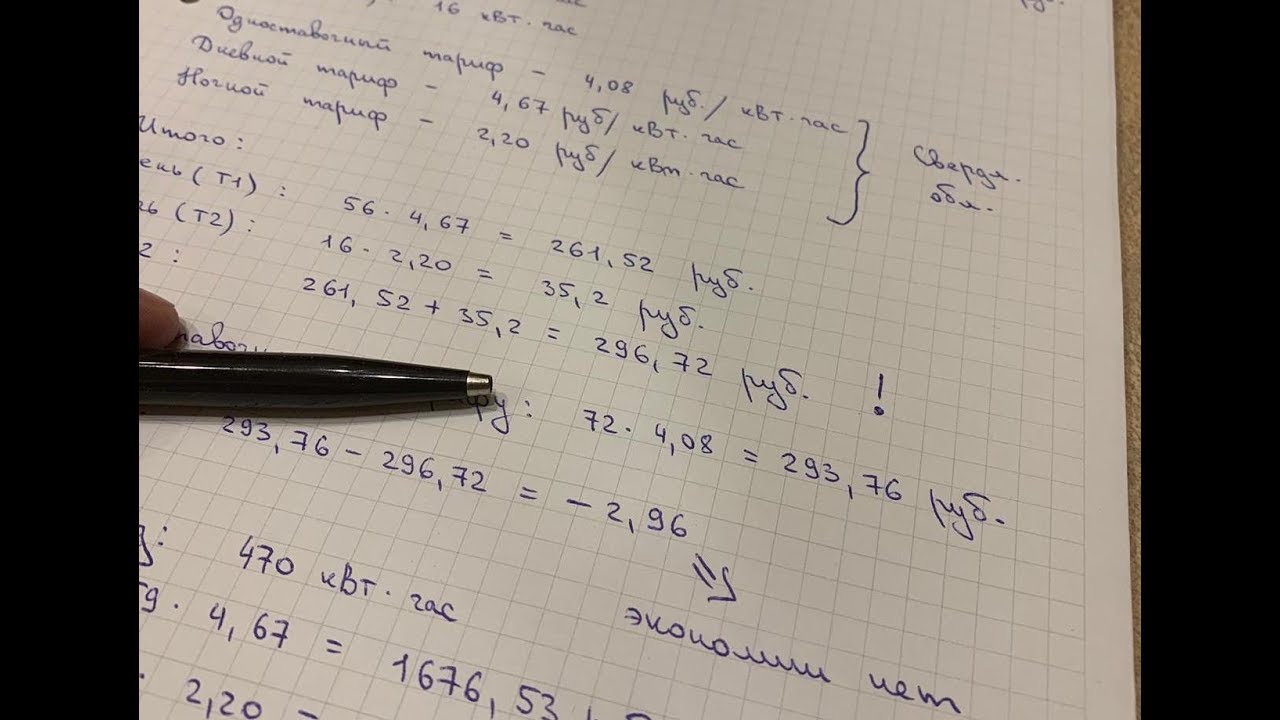

На мой взгляд, работа по ночам экономически менее выгодна, чем полные сутки.
Возьмём ваш тариф, 2/4,5 и, за неимением ваших параметров, параметры моего ПК.
Потребление у меня примерно киловатт, доход в день 405 р. (сейчас мог поменяться).
При ночной работе будет заработана треть суммы 405/3=135 р.
Потрачено денег за розетку: 1 кВт х 8 часов х 2 р = 16 р.
Чистый доход за ночь 135 - 16 = 119 р.
При полной работе за сутки будет заработана вся сумма 405 р.
Потрачено денег за розетку: (1 кВт х 8 часов х 2 р) + (1 кВт х 16 часов х 4,5 р) = 88 р.
Чистый доход за сутки 405 - 88 = 317 р.
Казалось бы, розетка в 5,5 раза дороже, а чистый доход всё равно значительно выше.
Может быть, я ошибаюсь - поправьте меня).
Update
Да, всё же ночная работа может быть выгоднее при небольших доходностях, сравнимых с оплатой э/э.
