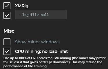

Можно попробовать параметр --cpu-no-yield но если фоном майнинг на видеокарте, то может повредить.

С этим ключем вообще все помирает лол. Веселее только приоритет поднять. А потоки все загружены, кроме HT, ну а их отключение только хуже делает.

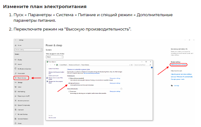

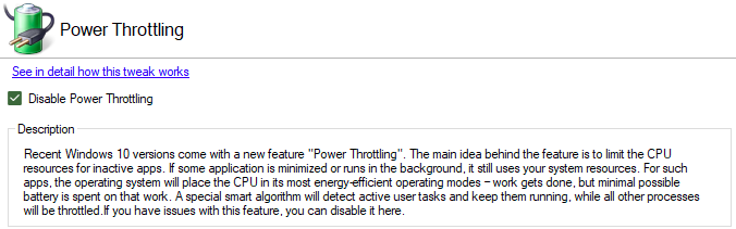

Выставление максимальной производительности отключает Power Throttling
Практика показывает, что это не так по итогу, да и если скрытые изменения в плане посмотреть, про это нету речи. Потому смена плана питания не помогает, разве что потребление в фоне повышает лишнее. На ноутбуках и планшетах так вообще нет этих планов на виду.
Да, отключение power throttling исправило ситуацию, сколько раз перезапускал и ребутился тут, все норм работает как должно
Спасибо, помогло. :slight_smile:

Профили электропитания в винде - высокая производительность.
