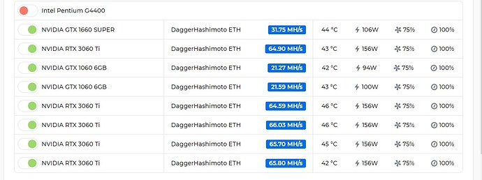

от количества кулеров добыча не зависит , у меня две карты 1660 super одна двухкулерная GIGABITE , другая MSI однокулерная . MSI , как я не крутил настройки, выдаёт больше и работает от райзера

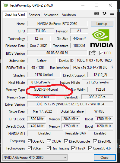

а как определить какая память??
Вот этой прогой.
проверил да Hynix , а что может случиться ну вот сейчас уже пару часов работает вроде всё нормально.
