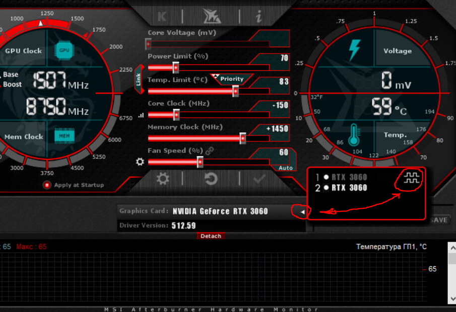

так я настраиваю разгон на одной карте и сразу автоматически на всех встаёт этот разгон
Отключите синхронизацию разгона на одинаковых видеокартах и разгоняйте каждую отдельно.
у меня другой МСИ по этой я не пойму
В смысле другой)
У вас просто скин другой (графическая оболочка)
Скиньте свой скриншот - подскажу.

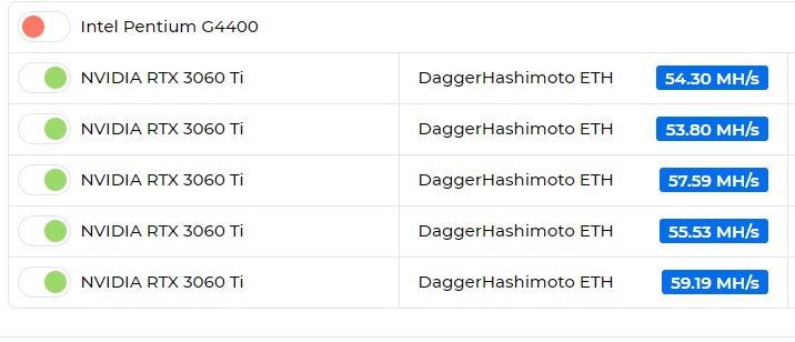

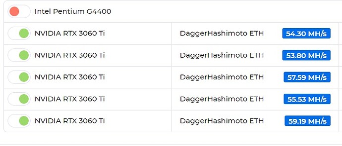

Подскажите кто знает почему на видеокартах такой разный MH/s хотя в разгоне всё одинаково стоит и возможно ли их разгонять по разному???
Все они индивидуальны, возможно и нужно, даже к картам одной серии разные разгоны применять почти всегда надо. За хешами не гонитесь, смотрите стабильность и температуру, пишут, что тишки не любят высокую температуру, память если хинукс.

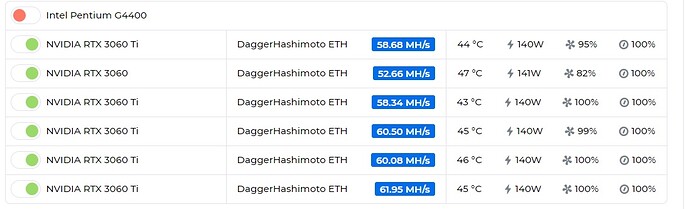

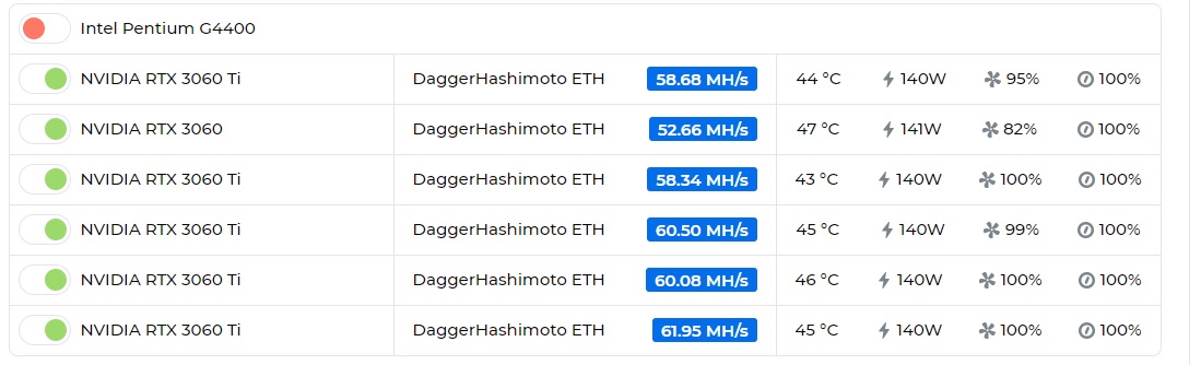

У меня ночью 38 температура а днём выше 46 не поднимается
ну и хорошо…парампам
Это странно, такого быть не должно!
Какой фирмы карты?
Покажи скрин майнера?
Какой разгон?
Сколько pl?
Ну , вот, тут я смотрю всё в пределах допустимого. Да, разгонять можешь по разному.
Вентиляторы на 100%, хэш выше, охлаждение нужно ферме с помощью внешних источников
