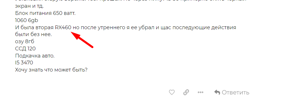

И была вторая RX460 но после утреннего я ее убрал и щас последующие действия были без нее.

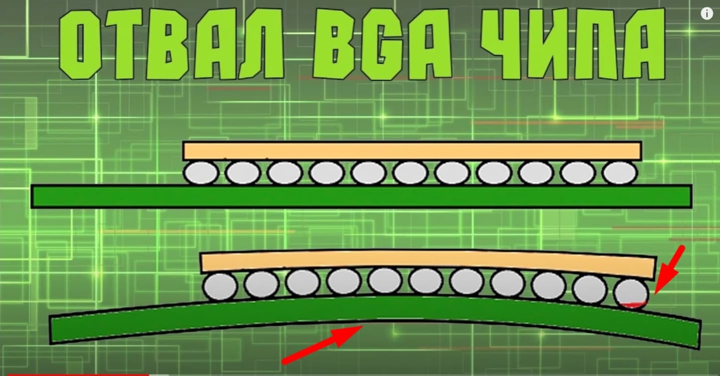

Похоже на отвал чипа на видеокарте или памяти . Запусти фурмарк если при нагрузке буде не вылетит значит отвал памяти

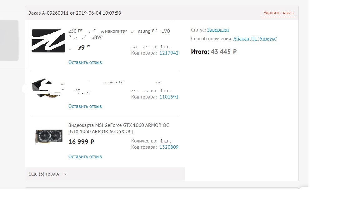

И ты мне щас написал про то что не за 35к покупал. Да не покупал. Но я хочу такую же карту и рабочую. Чтобы забить на это и лучше денег другой поиграть, чем просрать карту. ЗА сколько я ее щас куплю? А умник?
Карту покупал в ДНС. Чек коробка все имеется на руках. Так что ни о каких 6 годах речи быть не может.

Не стоит. 4ГБ видеопамяти уже не актуально. У вас кстати постоянно на горячем алгоритме KawPoW был майнинг. 60-65 +20С на память накидывайте. резкое охлаждение и приводит к отвалу.

Я так понял, что проблема случилась с ней, и вы её убрали. А 1066 копает холодный алгоритм DaggerHashimoto.
Рукалицо ей богу.
Ну да они вместе стояли одна майнила по алгоритму daggerhashimoto другая kawpow в чем проблема?
И нет сдохла 1060 6 gb
А и да проц тоже майнил.

И да тут я решил глянуть когда купил карту и …хуел 2019-06-04. Это %лять карте 2 года… И она даже не окупилась…
