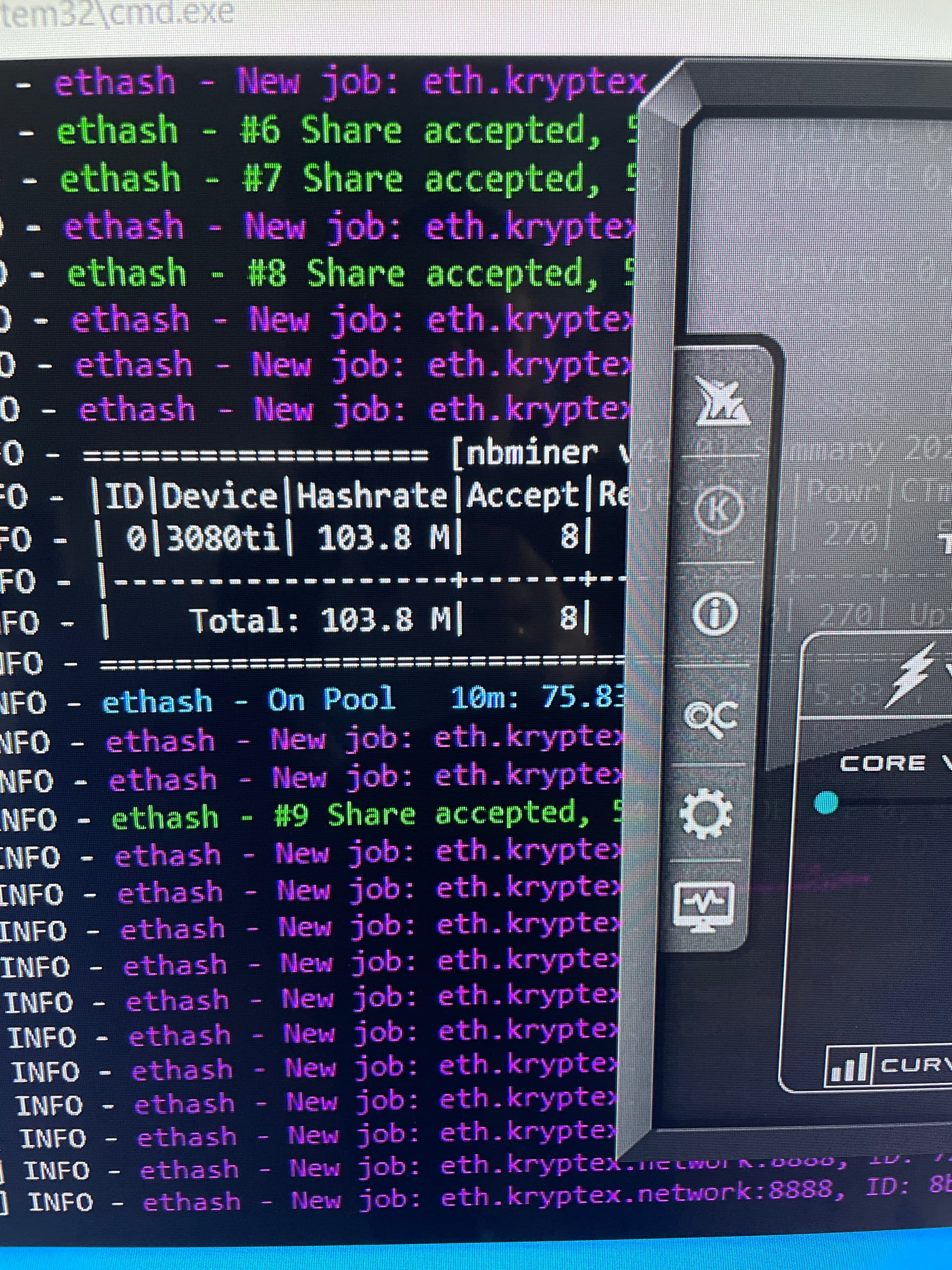

при любых настройках больше 102 не выдавала. попробую винду переустановлю
Проверьте нагрев памяти. Если память шпарит выше 100 градусов - может быть троттлинг, потеря производительности, и нестабильная работа.
сука 103,7 хэшей, память 78 градусов, частота +1000
Разблокировка точно работает. Уберите кривую, попробуйте обычный разгон.
Поднимите частоту памяти до +1300
