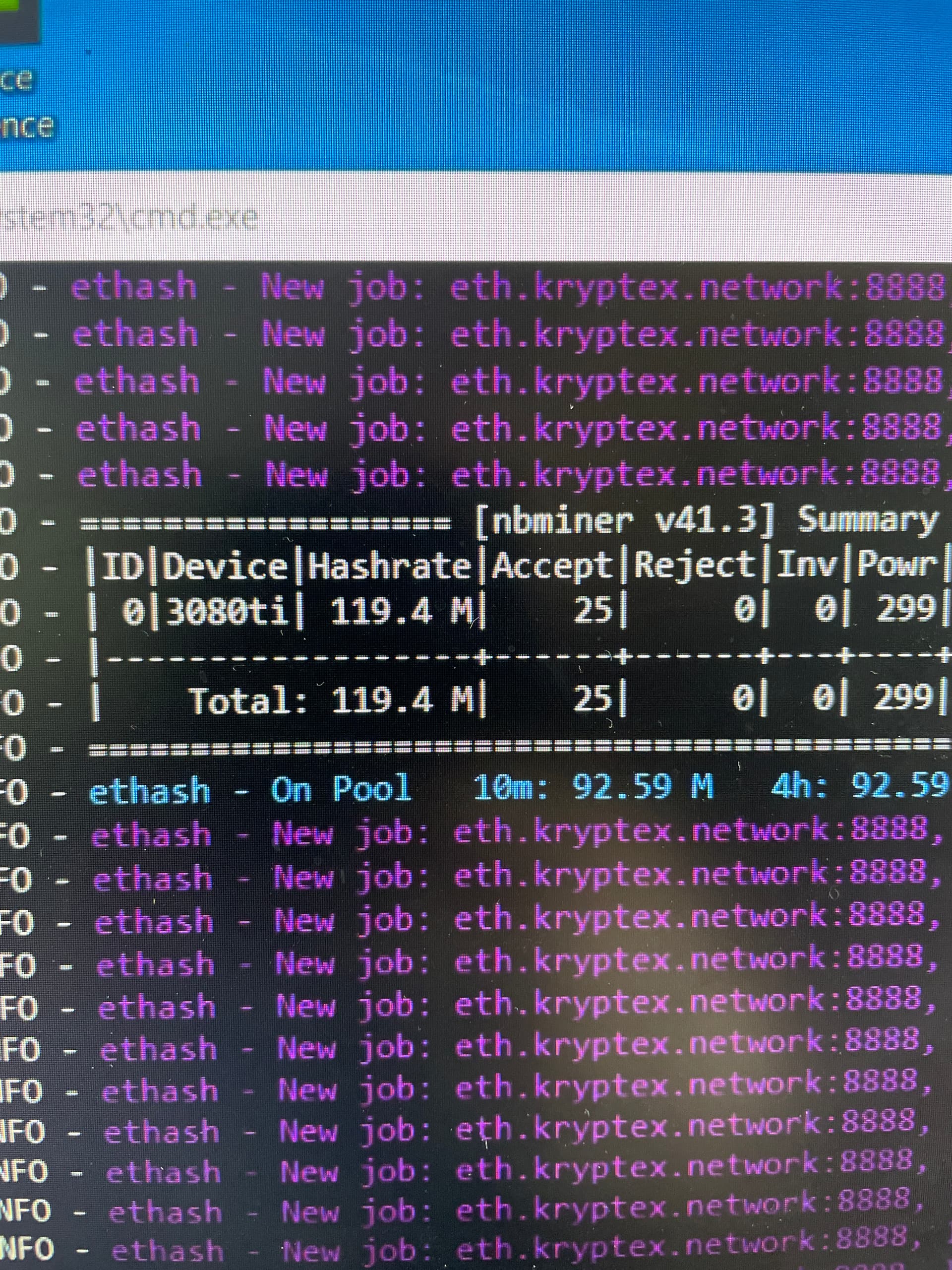

3080ti 92 mh
3070ti 30 mh
с дровами 512.15
3080ti 45 mh
3070ti 76 mh

короче поставил карту в другой комп стала жать 108 хэш, при любых настройках. голову сломал

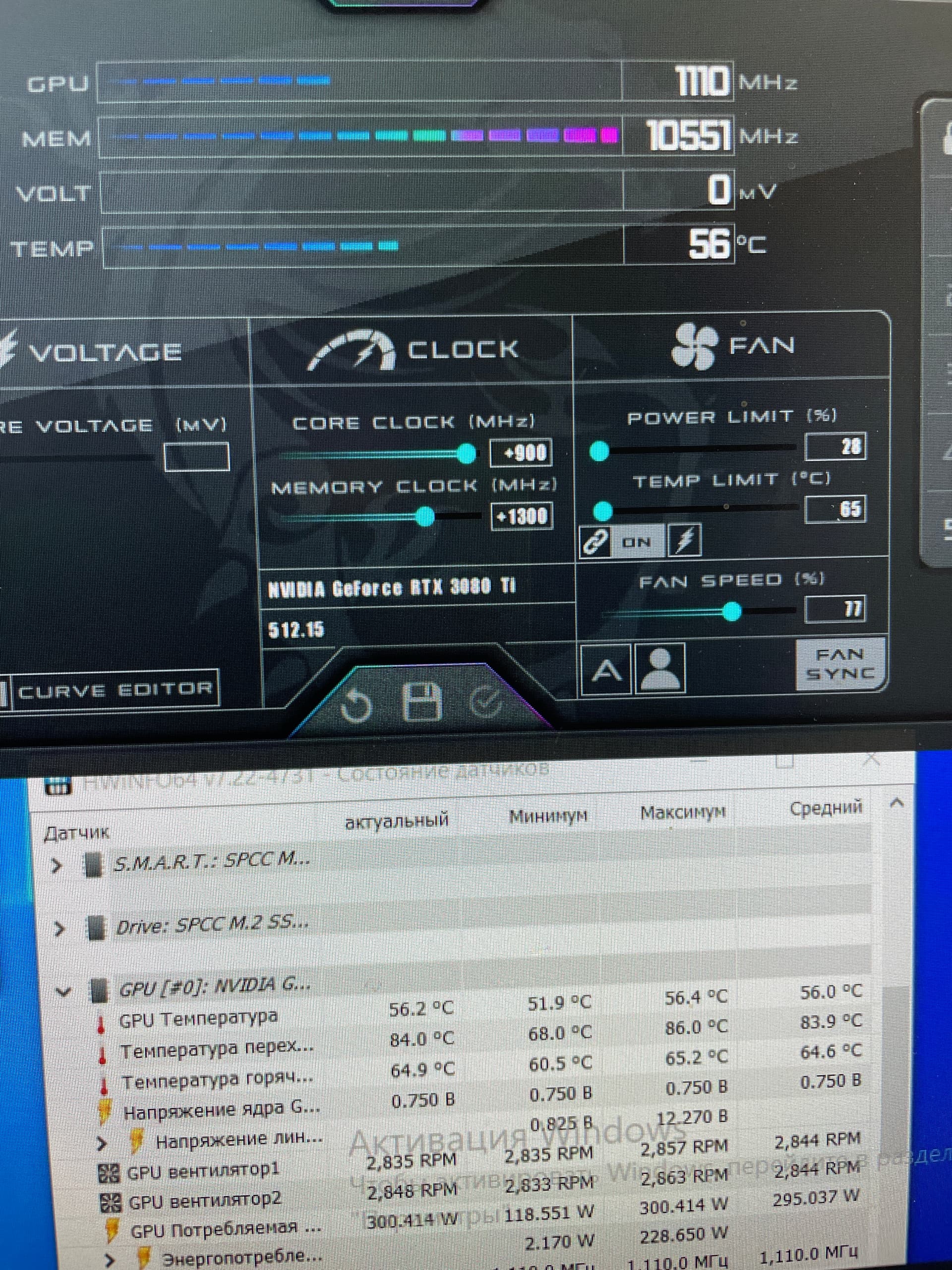

вот какая штука, выставил PL на 28%, ядро +900, память +1300 и о чудо! заработало
только вопрос как +900 по ядру влияет на живучесть карты?
никак так как у вас нет +900 у вас всего 1110на ядре
