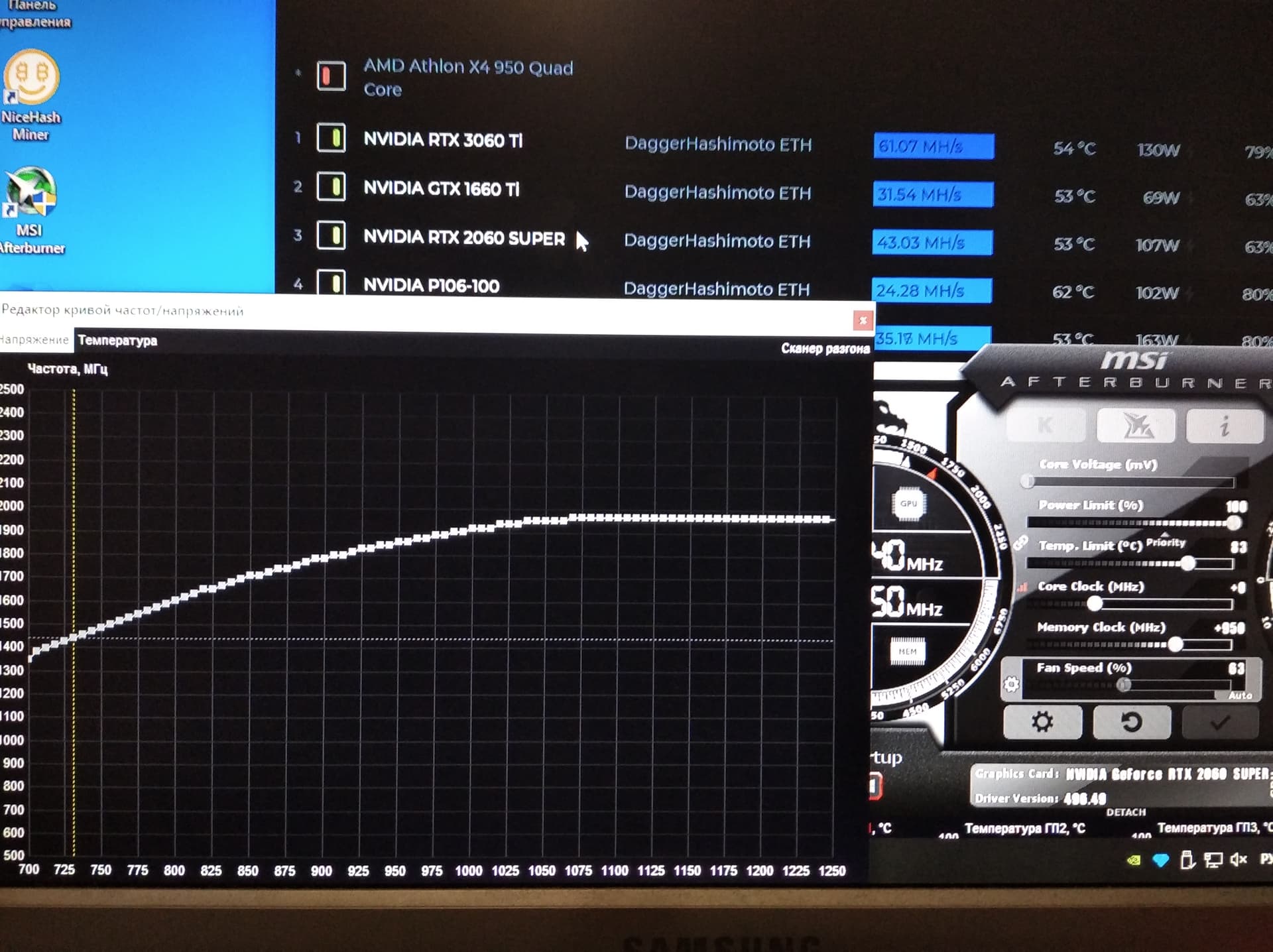

Ядро и power у меня самый минимал стоит. Вот про места думал, попробую потом ещё раз. Сегодня пытался, вниз не лезет, там провода какие-то мешают.

Будет меньше ват и тем. уменьшится.
Это по логике.
В моём случае по какой то причине не работает.
Температура при пауэр лимите 71% и 104% одинакова, ну естественно частоты держит разные

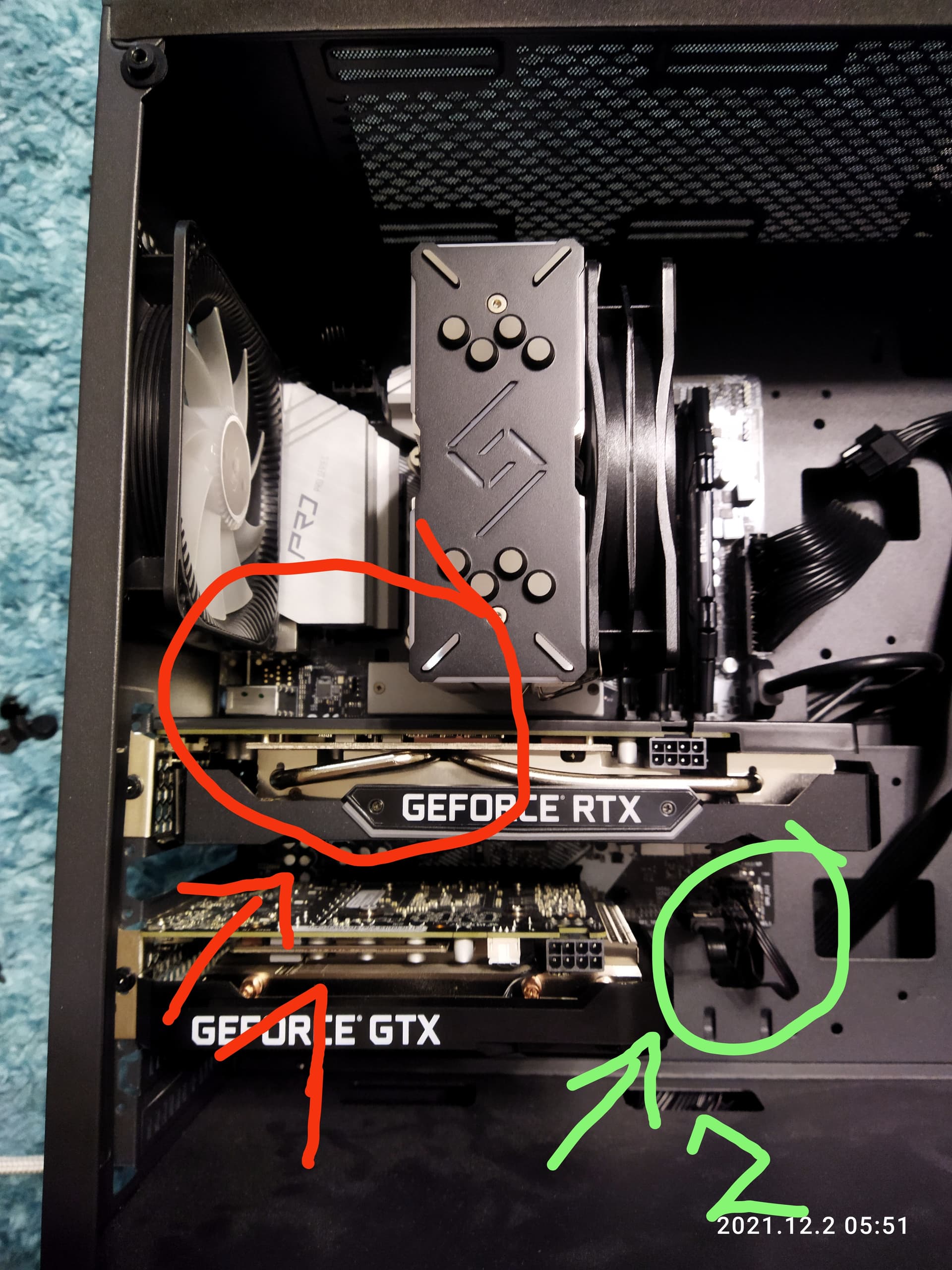

Причина найдена. Одно ядро 56 градусов, а которое отмечено цифрой 1 - 72 градуса. Видимо не продувается.
Переставить не получилось, в Нижний слот не входит, мешают разъемы под цифрой 2.

Я делал между нижней и верхней картами проставку из оргстекла, помогало.
Добавьте охлаждение из вне и в корпусе на продувку сквозную.
Если конечно не так уж важно, что корпус будет открыт.

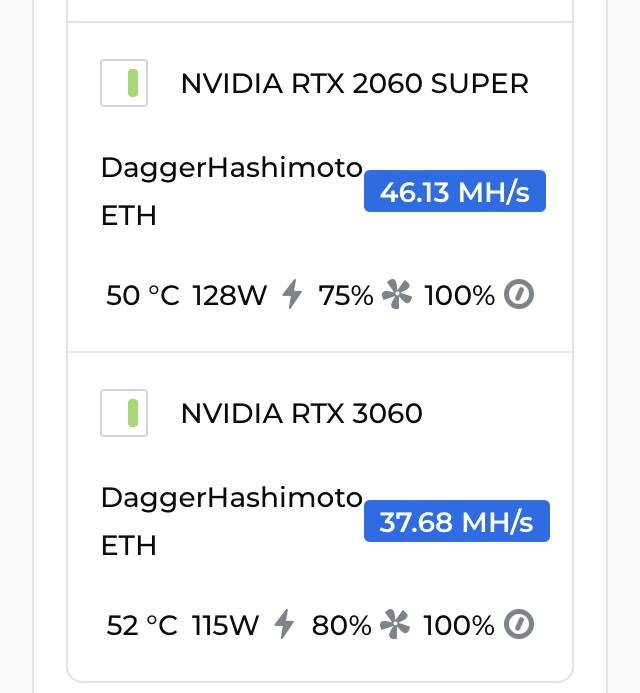

Не у всех. Температура 60. Если смотреть на именно показатели афтобернера или криптекса. У меня к примеру сегодня на ней 50. А так до 52 подогрев идёт. Летом конечно другой вопрос.
