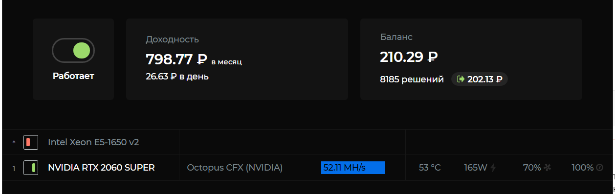

Потому что по калькулятору, в текущий момент CFX приносит немного больше.
Так же зависит от вашего бенчмарка, как вы прошли проверку оборудования.

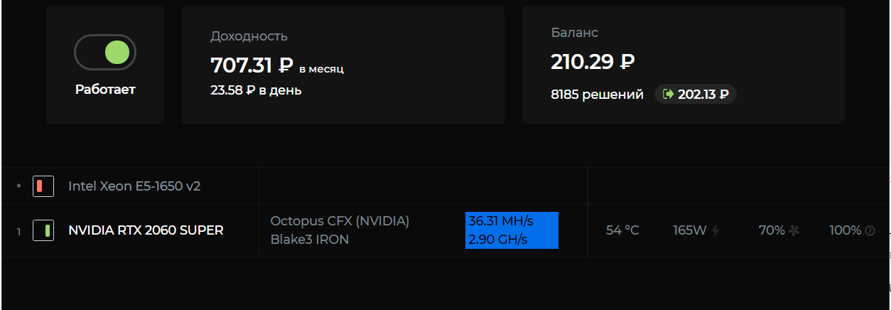

Если CFX и NEXA находяться практически на одном уровне доходности, то CFX+IRON получается значительно доходнее NEXA.
Как-то у меня по другому получается:

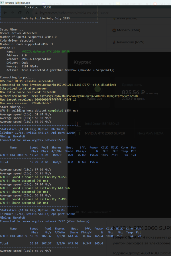

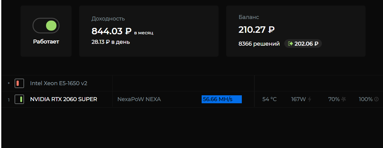

В таблице видеокарт указано, что 2060S даёт на Nexe 42 mx, в действительности - 55-56 mx/
ЗХагрузка памяти - 7950-8024 Мб, но работает.
Даже вот так “разгоняется”:

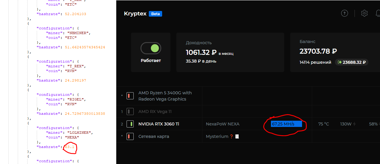

Или посмотреть что записалось в benchmark.json при последней проверке оборудования. В папке %appdata%\Roaming\Kryptex
Там может оказаться заниженный хешрейт на монете и Криптекс будет считать, что моя карта ее слабо тянет. Вот, например у меня так с лолмайнером вышло.
Бенчмарк - короткий, иногда не успевают средние значения правильно рассчитаться.
на это тебе ответят - у всех разные карты и разный разгон, “у нас получилось вот так разогнать, если у вас больше, чем в таблице, то мы вас поздравляем”
Я, как владелец 2060с, когда-то тоже высказал сомнения насчёт данных в таблице и получил соответствующий ответ.
Самый лучший вариант, как по мне, протестировать свою карту на настройках, которые знаешь и занести результаты вручную в файл бенчмарка.

Откройте блокнотом файл бенчмарка (users/имя пользователя/appdata/roaming/kryptex/benchmark.json) и впишите туда правильные хешрейты, тогда приложение будет переключаться правильно.
