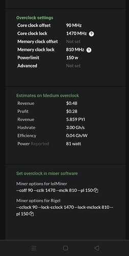

RTX 2060 Super - почему CFX, а не NEXA?!
lolMiner на пурине --coff 90 --cclk 1470 --mclk 810 --pl 150
Прописываю так. От стока вообще ни в чём никаких изменений от слова совсем.

Опять же: каким майнером майнит карта, какому майнеру вы вписываете разгон, и какой разгон вы используете для CFX.
Вы даете слишком мало данных, как “работает - не работает”, но важные вещи упускаете. Например, разгоняли для lolminer PYI, тогда как lolminer PYI вообще не майнит.

Я и так через прогу автобеонер пробовал. Гоню память, реакции на cfx нет. Сбросил на сток. Начал гнать ядро хэш начал рости
У Rigel есть особенность, что если разгоняли через аргументы, например заблокировали память на 810, то нужно перезагрузить ПК, или выполнить команду nvidia-smi -rmc через командную строку.
До этого, на разгон памяти может не реагировать.
Так же, если у вас в видеокарте память от Hynix, вам может подойти частота с низким таймингом. Например в MSI Afterburner память нужно не разгонять, а наоборот - снижать. Выставить на -502, и дальше калибровать потребление и хешрейт через Power Limit
