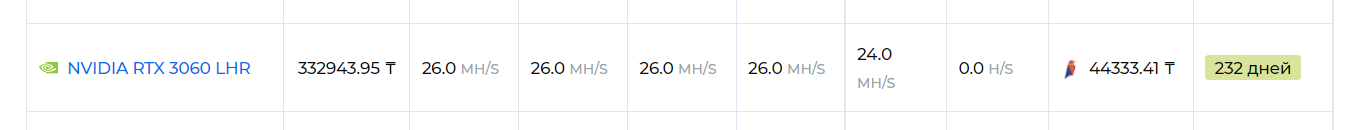

RTX 3060LHR не ставится драйвер 470.05 . Несовместимость графического оборудования
Привет! До каких 48 если её предел 26.

23 m/ hs это предел у 3060 LHR?

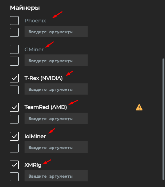

а другие алгоритмы не пробовали?
Автоматом все настоил, может что подскажете
Уберите галочки и оставьте KAW POW
какой прибыльнее на данный момент, тот и добывать
