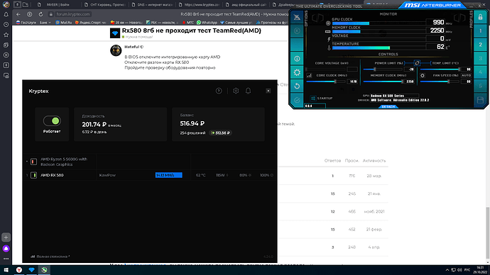

Ее нет , щас установил драйвер про версию она прошла проверки но недает управлять чистота и оборотами вентелятор а в msi , а там и перегрев , может старый драйвер нужен какой то ?
Криптес не определяет интегрированную и не определяется она в устройствах только 580
Щас стоит драйвер адреналин 23.11.1

Разгонять пока не планирую через пару дней вторую ещё возьму , пока вроде работает после установки про версии снова установил 23.11.1 и пока работает но блин и температуры у нее , пока уменьшил на msi power limit -25
