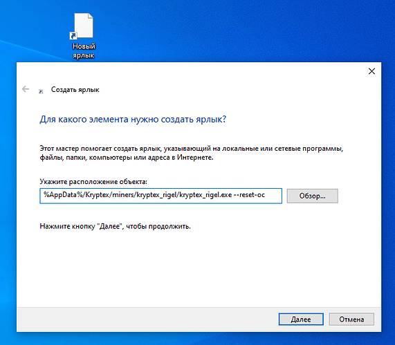

В связи с выходом ригеля версии 1.16.2 сброс разгона несколько упростился. Теперь не нужно создавать никаких батников, всё можно сделать через ярлык на рабочем столе.
  1. Создаём ярлык на рабочем столе через клик правой кнопки мыши.
Снимок экрана 2024-05-05 132427
  1. В появившееся окно вставляем следующую строчку:
    %AppData%/Kryptex/miners/kryptex_rigel/kryptex_rigel.exe --reset-oc
    Нажимаем “Далее”.

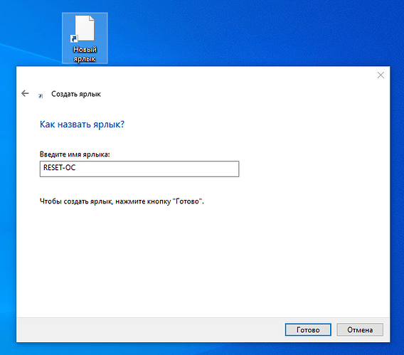

  1. Пишем любое название ярлыка, например, как на скриншоте, нажимаем “Готово”.

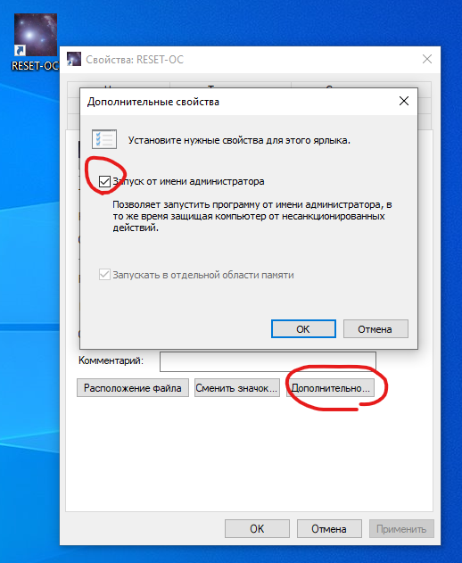

  1. Заходим в свойства ярлыка, нажимаем “Дополнительно”, ставим галку “Запуск от имени администратора”. Далее “ОК”, “Применить”.
Всё! Двойной клик по ярлыку сбрасывает разгон. Причём, сбрасывать можно (но не нужно) даже при работающем майнере (проверено).

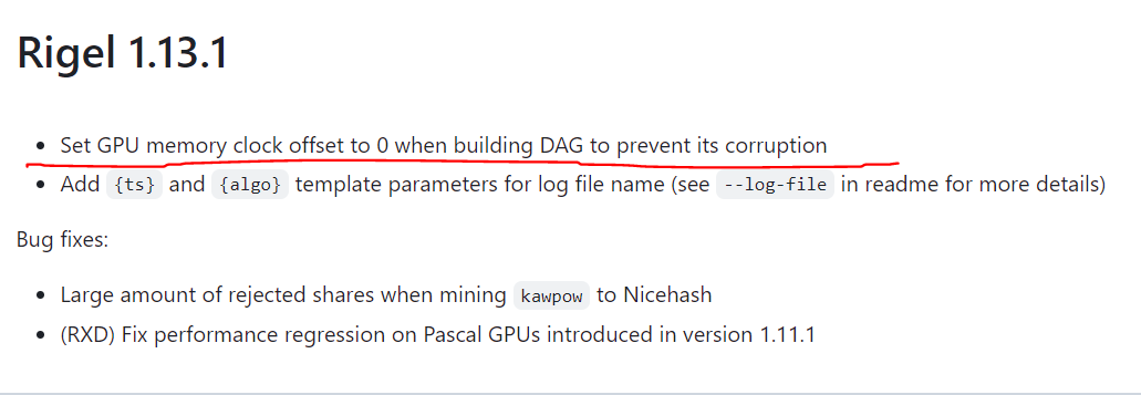

До недавнего времени не сталкивался с такой проблемой как зависания значений разгона/андервольта прописанных в батнике. 2 дня назад, после обновления драйверов, и обновления майнера rigel, узнал, что бывает и такое. Пользовался майнером rigel, настраивал MSI Afterburner и никаких танцев с аргументами в батнике. Если срабатывал Watchdog, майнер просто перезагружался и работа продолжалась с теми же настройками, но теперь если срабатывает Watchdog майнер начинает работать независимо от настроек в Afterburner и маслает вовсю.
Майню CFX.
С t-rex майнером такая же ситуация. А вот gminer норм, только комиссия 3% и потребление чуток выше, чем у rigel (комиссия 2%). В общем rigel фаворит, но такая фигня начала происходить.
С батником играться не очень хочется из-за выше упомянутой проблемы с залипанием разгона после закрытия майнера.
Может есть у кого соображения, почему так происходит и в чём причина?
Где-то здесь видел, обсуждалось. Начиная с какой-то версии, ригель сбрасывает настройки автобернера во время формирования даг-файла. Лечится пока заменой на старую версию майнера.
Откатитесь на версию Rigel 1.13.0
Спасибо, за совет! До версии 1.13.0 не дошёл, попробую.
Да, там изменения появились после 1.13.1
