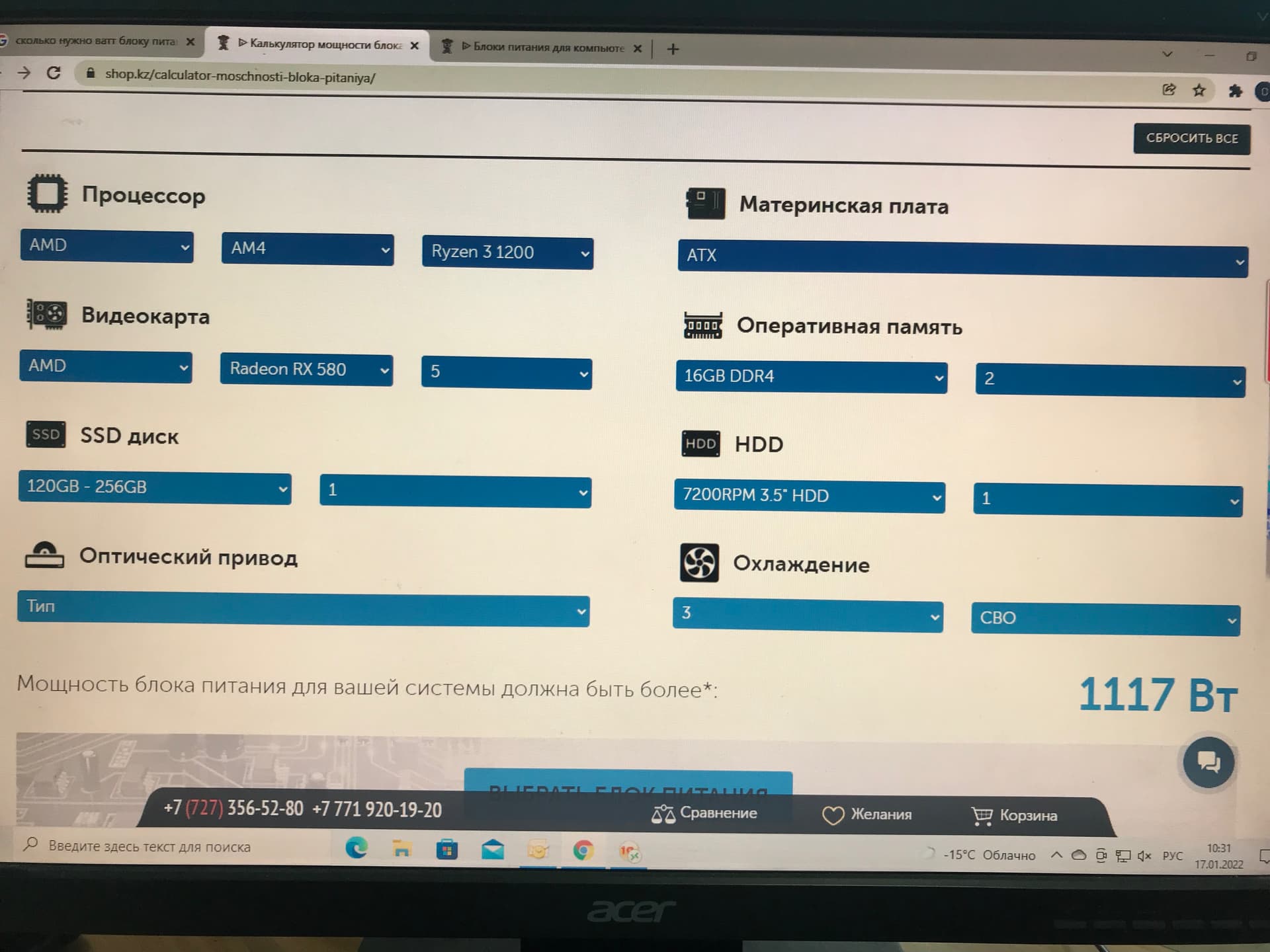

В Калькуляторе мощности на сайте (Калькулятор мощности - найди лучший бесшумный БП be quiet!)
на 2 Видеокарты требуется 514Ватт, это при загрузке 50-80%, это без учета-потребления Райзеров.

Вот на 5 Карт расчет нашел сайт
1200вт нужен блок как минимум, или парочка по 700

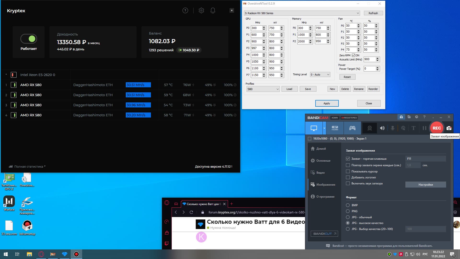

у меня 4 видюхи 580 8 кушают 300 ват
1 го блока хватит за глаза настраивай OverdriveNTool

Это что такое и где взять?
Спасибо Понял! Буду пробовать!

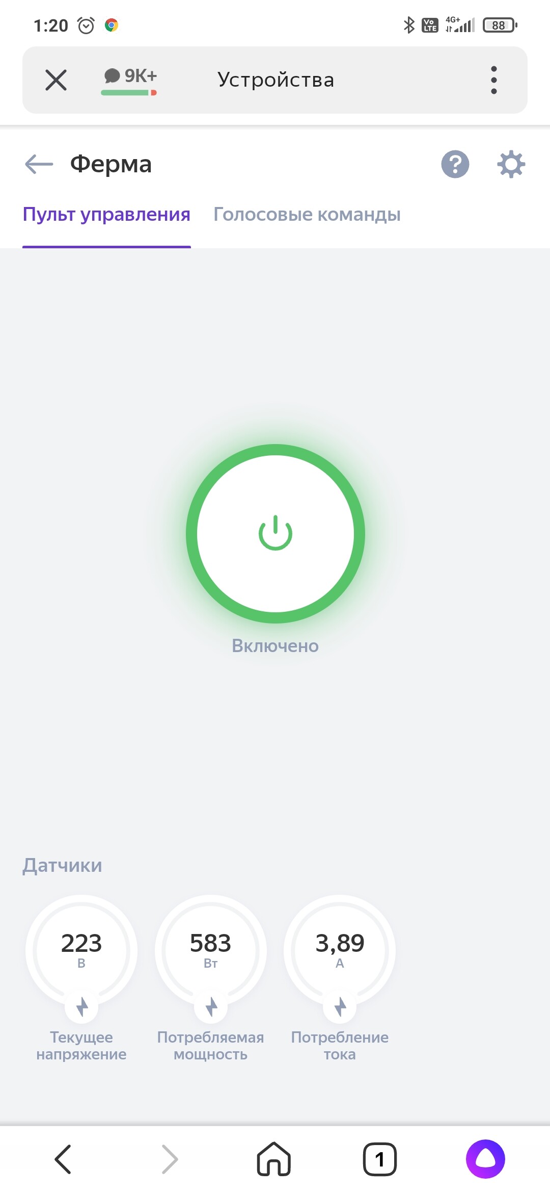

Внутреннему мониторингу AMD верить нельзя! Он снимает потребление только с чипа, а не со всей видеокарты. Вот реальное потребление трех рыкс (2х 588 + одна 590):
