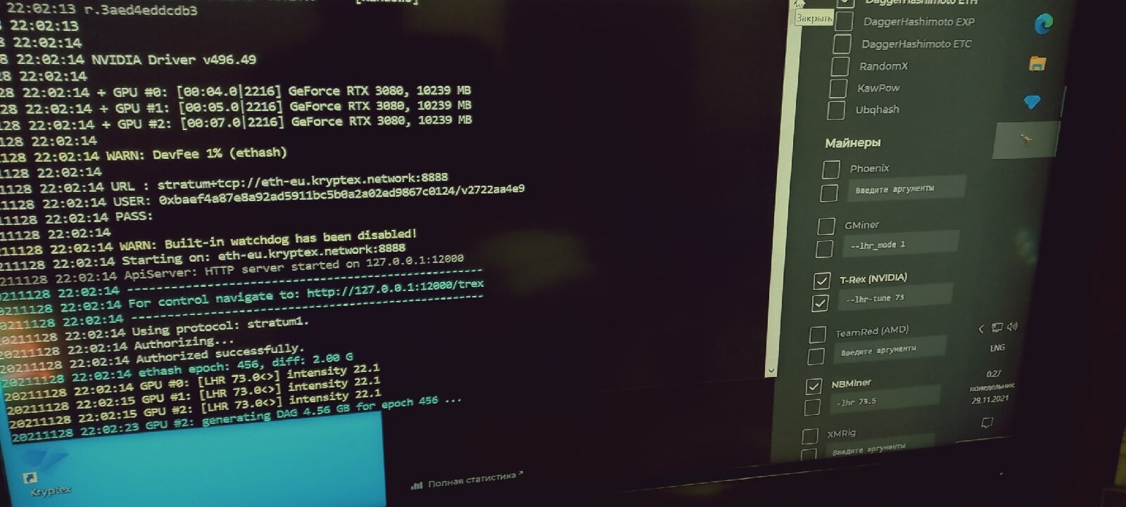

Подскажите пожалуйста, ставлю в аргументах Т-rex --lhr-tune 73 под эфир чтобы карты в этом режиме работали(стабильное значение , проверено)но майнер начинает в итоге бустить их до 74, 74,5 , потом опять скидывает до тех что я установил. Можно ли как то залочить чтобы настройка не менялась, просто карты перезапускаются когда значение поднимается или падает до тех что я установил, и нормально ли вообще это.
Если что карты 3080, просто не понятно почему аргумент учитывается только при старте, ставил даже 68, по началу вроде работают а потом тирекс просто их сам апает, буду признателен любой помощи, спасибо=)

в том то и дело что галочка стоит, аргумент срабатывает но минут через 20-30, сам тирэкс меняет настройку в майнере на 74, 74,5

Так устроен сам t-rex подганяет автоматом,можеш убрать галочку на аргументе
Если параметр уже подобран, то можно задать вручную, чтобы каждый раз не перебирал. Почему-то не срабатывает команда.
То есть дописать аргумент, не трогая свой?
Да, через пробел. Сработает?
Сейчас проверю, просто минут через 30 где-то увижу результат, в любом случае отпишусь
Отработало 50 минут, и всё как надо, не скачков не авто регулировка, всё как нужно, как и хотел. Судя по всему когда прописываешь --lhr-tune(-) то это грубо говоря от чего будет плясать T-Rex, а не лочит командой тот % что тебе нужен, я после добавления --lhr-autotune-mode off и --lhr-tune 73, у меня всё наладилось, всё стабильно . Дай бог тебе вагон 3090 и халявные розетки=)

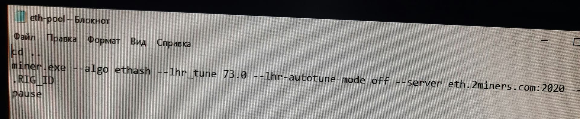

Привет. У меня такая же проблема, трекс сам увеличивает блокировку и карты сбрасываются. Хотя ставлю lhr tune 72.8 а оно в течении 3-4 часов начинает разгонять. Пробовал вставлять твои варианты но батник с ними не запускает систему. Можем связаться по телефону или в телеграмм? Напиши как с тобой связаться или если есть вариант готового батника пришли пожалуйста фото как всё там прописано на эфир. :pray:
После добавления --lhr-autotune-mode off --lhr-tune 0,72.8, у меня всё наладилось, всё стабильно. 0 потому что первая видюха обычная, не LHR.
Пришли пожалуйста батник как и куда конкретно вписано я по разному вписывал и всё время ошибка и батник не запускает карты ссылаясь именно на эту вписку.
Вы тоже можете прислать а мы исправим)
