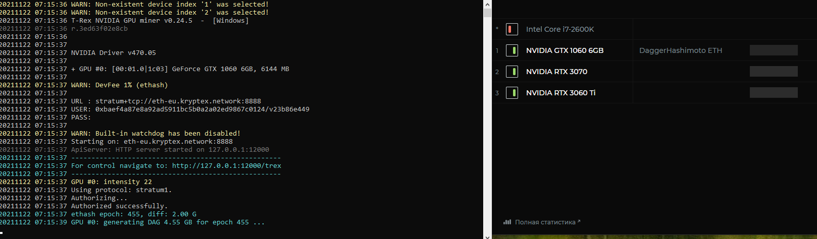

На скрине последний NBminer, но по результатам суточного майнинга, он нихрена не майнит, тупо минут через 15 теряет карту.
Пока лучший вариант t-rex.
Хм 496.13 драйвер хороший. Новый 496 ++ сразу с ходу ловит блокировку lhr.
Ну да, но ведь не важно какой она скорости? x16 или x 4
3060 у меня только на х16, а остальные «старички» типа 1660 и 5500xt на х4 работают исправно
Моя прелесть… 3070 не лхр…

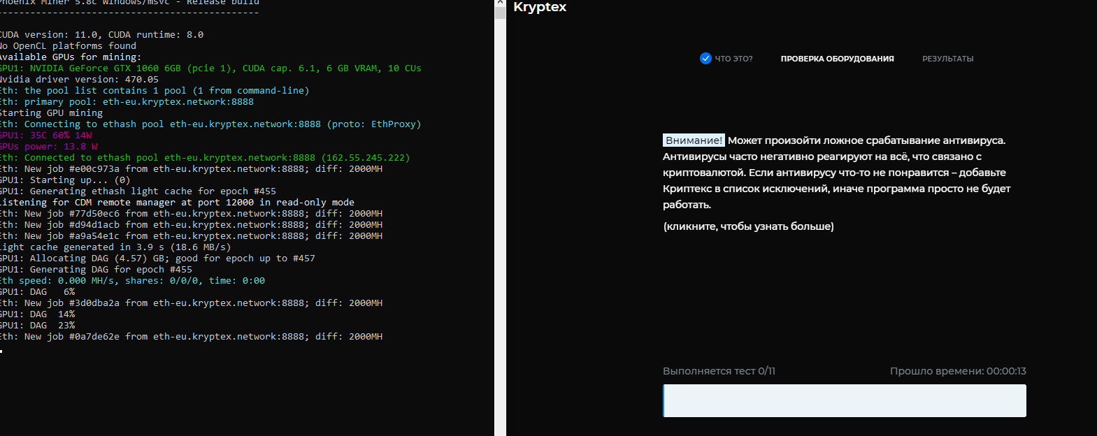

кто нить сталкивался с таким ? автобёрнер видет карты диспетчер устройств тоже комп опредиляет их не видет только криптекс
перетыкивал райзера и переустанавливал криптекс не фига
А проверку оборудования после установки всех карт вы повторно проходили?
делал там тоже только 1060 остольных нет
ваш драйвер 470 не видит новые карты 30 серии
спасибо друг помогло только вот забавно переустановил тот же драйвер и всё заработало странно почему он перестал их видеть
